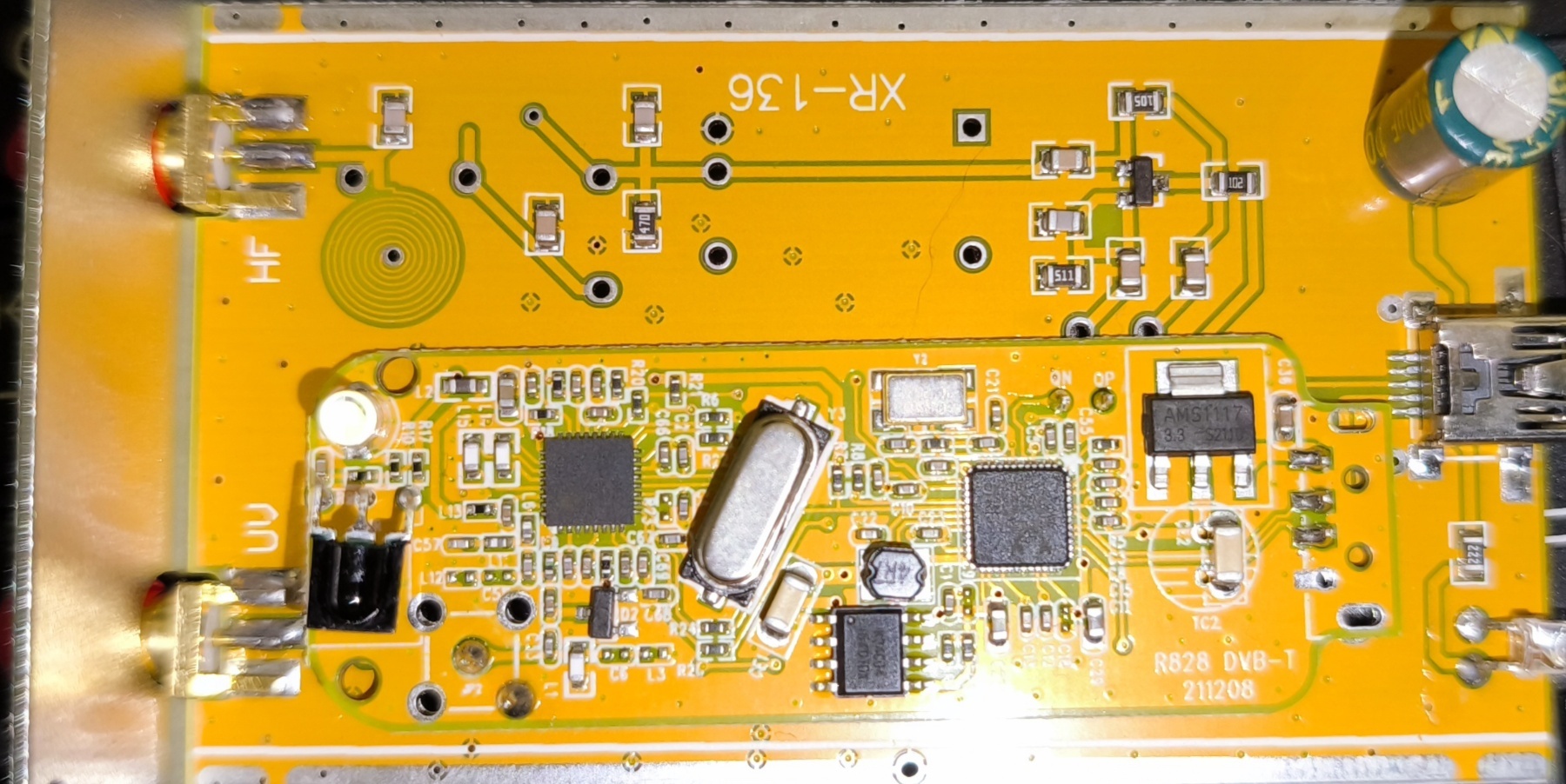

RTL Sdr klón direkt sampling módosításSziasztok !Vettem egy rtl sdr v3 klónt. Magasabb frekvenciákon elég jó, 21 Mhz alatt vétel nincs. A Q branch bekapcsolásával sem érhető el a direct sampling. Az 1-es vagy 2 lábra ha rákötnék egy hosszúdrót antennát az milyen eredményt hozna?(Esetleg 4,5 láb) Természetesen gondoskodnék a esd védelemről diódákkal. A bemenet állítólag 3k körüli impedanciájú, tehát a hosszúdrót jó lehet. Viszont ha jól értem ez valamilyen különbségkimenet, ahol az 1-es és 2-es pint is be kell kötni valamilyen transzformátorral. Én anélkül gondoltam, az hogy működne? A hozzászólás módosítva: Feb 20, 2026
Az eredeti V3-hoz már nem kell hardveres modding, szoftverből kapcsolható a DS. Ha valamilyen gagyi klónod van, akkor van leírás az átalakításról. Bővebben: Link
Ez egy jó oldal. Van rajta egy driver, is ami működhet, valamennyire működhet
a rövidhullám hw módosítás nélkül. Szedtem már szét, de tartok attól hogy bármit megpróbáljak ráforrasztani. Arra gondoltam, egy vékony tűszerű érintkező érintek hozzá, ami egy rugóban folytatódik, a végén, meg szigetelt nyele lesz. Ezt egy olyan kétcsipeszes panelltartó tartaná, amit forrasztásra lehet használni. Az elég stabil. Az vezetéket a rugó távolabbi részére is rögzíthetem, a jel ha áthalad rajta az se gond, mert legalább csökkenti a FM rádiók jeleit. A kimeneten nem tudom van e DC komponens. Ha van a védődiódák elé kell kondenzátort raknom, vagy az egyik diódát az 5V tápfeszre kell kötnöm. A longwire antenna elé kell még egy kondenzátor. Idézet: „tűszerű érintkező érintek hozzá, ami egy rugóban folytatódik, a végén,” valamikor azt hívták macskabajusznak a korabeli detektoros rádiókban ami a kristály felületéhez kapcsolódott ...Mai kor "detektorosa" az sdrdongle ...
Én is erre gondoltam!
Azóta ma megcsináltam egy konvertert, sa612-es ic-vel. Működik is. ![]() Oszcillátor amiről hajtom az 24 MHz-es mert ilyen kerámiarezonátorom van. Eleinte 9v-ról hajtottam az ic-t , működött is, de rákerestem és azt írták ez a maximum, és nem szabad ilyen nagy feszültséggel hajtani. Gyorsan átálltam 5V -ra. Így is működik. Az oszcillátort a rajzon 330p át hajtották 125 MHz-s fémtokos oszcillátorról ami 3.3v tápfeszt igényelt. Én eleinte 82pF-en át hajtottam, majd a breadboardban mellé dugtam egy sorral. Szerintem így nem lehet túl nagy az osc. jele. A bemenetet diódák védik, amire egy hosszú drót van kötve kb 7méter. Az 50 ohmos stickbemenet, 200pF és 100 ohm ellenálláson át hajtja. impedanciatraszformátor még nincs.
Átdugtam az ic kimenetét, most a 220 pf kondenzátoron, és egy breadboard
lyuksoron át folyik, kapacitás 10 pF alatt van. A jel gyengébb, de így nem károsodhat szerintem a kimenete az ic-nek.

Az érdekelne, a fentebb írt konverterembe lévő SA 612 ic-t károsíthatja e az, ha a kimenetére 4-es láb túl alacsony impedanciájú dolgot kötünk ? (Most 50 ohmos bemenete az sdr-nek) Itt az ic belseje: https://ganymedeham.blogspot.com/2013/08/looking-at-sa612.html A 4-es láb a kimenet. Ahogy én látom, ha a 4-es lábat rövidre zárjuk a földhöz, akkor a 8-as lábon jövő tápfesz a 1.5 k -os ellenállást fogja terhelni. A tranzisztorok nem terhelődnek meg. Az ellenállásnak 15 mw-ot kell elviselni. Ha bírja is, a jelszint a 1500/50, töredéke annak ami lehetne. Valamilyen imedanciatranszformátor jöhet szóba, de ez nem egyszerű számomra 24 -40 Mhz re. Másik tranzisztoros buffer. Harmadik amit nem teszek, kiforrasztani a stick 47 ohmos bemenetét adó ellenállást ![]() Itt az áramkör amiből (nagyon) egyszerűsítettem az enyémet: https://retrovoltage.com/2013/02/02/diy-sdr-hf-up-converter-by-wa7j...tlsdr/
Egyenáram szempontjából le kell választani egy csatolókondenzátorral, különben nem is működhetne. Így a megadott váltóáramú kimeneti komponens értéke nem terheli az ellenállást.
E mellett nem kell impedanciatranszformátor. (lehetne de nem éri meg) Nem raknék aktív elem buffert a kimenetre sem, sőt a bemenetről is kidobnám az előerősítőt. Eleve van az IC-ben. Sajnos amilyen jó kis IC olyan problémás is, utálja a nagy jelszinteket. Zajt "csinál" belőle. Idézet: „Egyenáram szempontjából le kell választani egy csatolókondenzátorral,” Természetesen ez megtörtént. Egy 200 pF kondenzátort használok, akkor a legjobb a jel. Ha kisebbet gyengébb, nagyobbat nem mertem. A kimeneten nincs semmiféle buffer, erősítés, ezt én kispóroltam. ![]() A kimenettel vagyok gondba, azt olvastam a kimenet nagyimpedanciás. A google Ai-ja azt írj a sa 612 output impedanciája 1.5 Kohm (Véletlenül ekkora a kimenetnél lévő ellenállás is, az ic belsejében) Ha a kimenet 1500 ohmos, és ez táplál egy 50 ohmos bemenetet, akkor a jel kb harmincad részére fog csökkenni, ami azért nagy kár.

Elég egyszerű megoldást választottam, sa612-vel miután az egyszerű egydiódás, egy tranzisztoros keverők nem működtek. Ez működött, ha nem is remekül. A bemenetet két egymásnak fordított dióda védte, a hosszódrót után. A csatolást az ic bemenetére 2nF-el oldtam meg. Amiről már tudom, hogy túl nagy, de mégis működött vele, mert tévedésből egy 15 nF kondenzátorral az antennajelet lekötöttem a 5 V tápfeszre. Nem ezt akartam, a 5V-ot szerettem volna,a földre, hogy az akkuk(4 x 1.25V) vezetékén át bejövő fm jeleket csökkentse. (Az akkukon át a földre jutott, így lecsökkent az antennajel.) Az oszcillátor egy egytranzisztoros oszcillátor, amit 7.2 v tápfeszről üzemeltetek. Ebben van a 24MHz rezonátor. A kimenetet 82 pF-en át hajtom. Néha 200pF-et teszek bele, de ez nyugtalanít, hogy túl nagy, rövidzárszerű a 50 ohmos kimenethez. Tegnap este a 15nF tápszűrő átkerült a megfelelő helyre, a morze jeleknek repedt fazék hangja lett. Később rájöttem hogy akkor jó, ha az antennát 2nF helyett 10 pF alatti kapacitással csatolom.(Breadboardon, mellé dugva egy közzel) Most az oszcillátorjel is úgy van bekötve, a jel az ic-rel egy breadboardközön át jut(< 10pF), a földje meg nincs is bekötve. ![]() Egész esetleg elfogadható lenne, ha nem lenne az a rengeteg zavaró vonal a spektrumképen.(Meg a jelben is nyilván.) Lehet jobb lenne ha kerámiarezonátort az ic oszcillátorával rezegtetném. A zavaró vonalak lehet a torz oszcillátorjelből származnak.
Jobb lenne 612 sajat oszcijat hasznalni.
Valszin azzal is berezdulne. Ha megezed a oszci elvi rajzat. (612ben) az egy collpitts oszci 6 7 labak kozott. Zavaro csikok barmitolehetnek akar a szgep tapjatol is ....
https://www.icloud.com/sharedalbum/de-de/#B0QJtdOXmz8y08
Ezek mennyire működhetnek? Ahogy látom, az oszcillátorfrekvencia (itt 48MHz ) szűretlenül jut a bemenetre.
Hmm erdekes ... ha megnézed ez egy kaszkód erősítő fokozat lesz.
Az also tagjabol Pierce Q oszci keszult el. A felso tagja pedig egy elvalaszto erositon keresztul kapja az antenna jelet a bazisara. Kollektoraban az osszeg kulonbsegi termekek jelennek meg. Valamikor hasonlo egyszeru keverot CA3028al is epitettek. 80m Rokavevot is csinaltam igy 3db bc547 tranzisztorokkal .... igaz ott mint szinkrodin mukodott es audiot valasztottam ki a felso tranzisztor kollektor korebol. Azert egy bemeneti alulateresztot mindenkepp raknek az elejere kb 20-30 megas letoresi frekivel. Kimenetre felul ateresztot 48 megatol. A hozzászólás módosítva: Pé, 19:23
