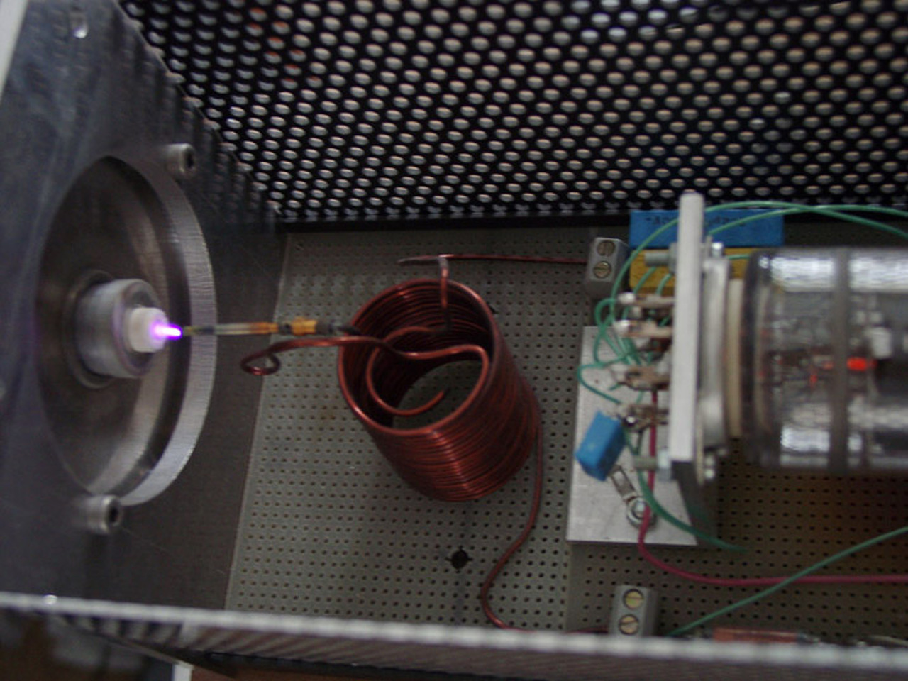

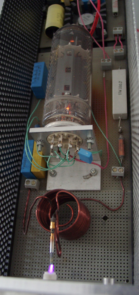

(#) tiborjan hozzászólása Márc 30, 2015 /
Valakinek van ötlete, hogy miért illetve hogyan vonzza a lángot a kerámia nyak? Ezek szerint ezt nem ívkisülés hanem korona (hogy nem a két elektróda vagy szekunder végek között van az ív)?
(#) DaviS válasza tiborjan hozzászólására (») Márc 30, 2015 /
Ez koronakisüléssel működik.

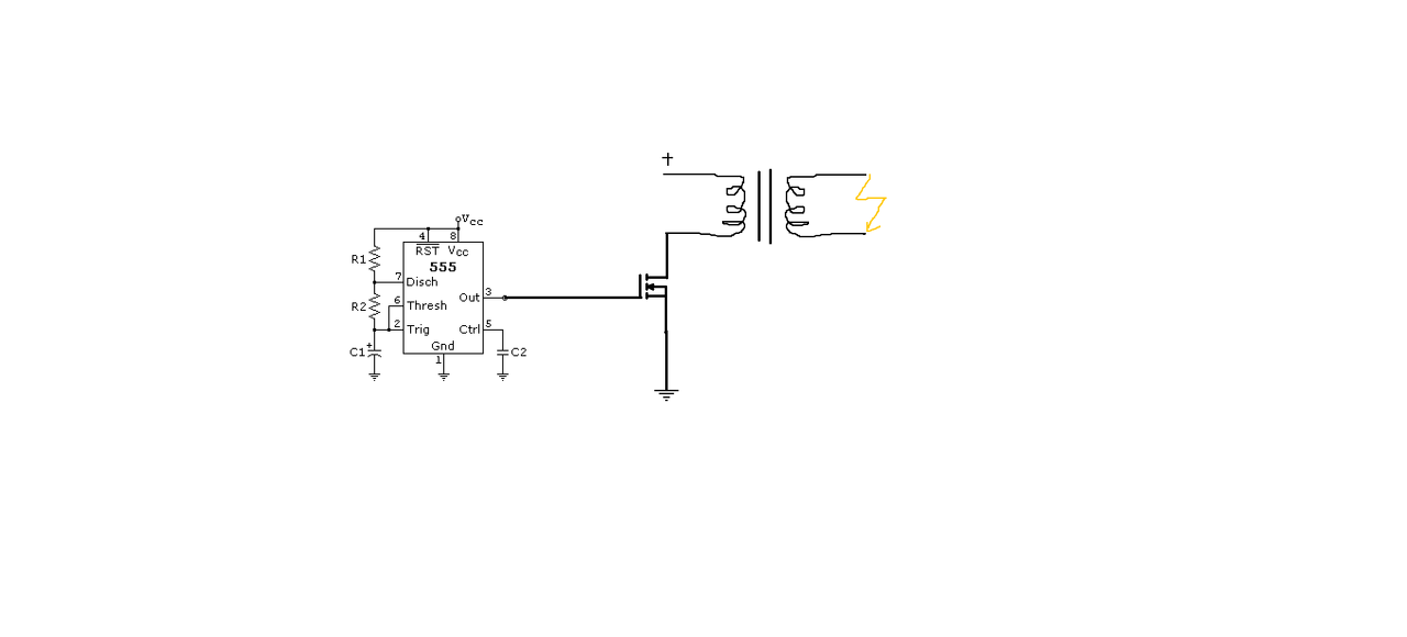

(#) Jackson98 hozzászólása Jan 14, 2016 /
Üdv! Megszeretném építeni az alábbi plazmahangszórót, mégpedig úgy, hogy egy 555ic vezérel egy fetet amely kapcsolgatja az áramot a sorkimenőre. Az lenne a kérdésem,hogy inkább nagyobb, vagy kissebb legyen a frekvrencia? Ugyanezt a kapcsolást láttam már más értékű ellenállásokból, és kondiból összerakva és utánaszámoltam van ahol a freki 7KHz de van ahol 48KHz.
(#) ronin75 válasza Jackson98 hozzászólására (») Jan 14, 2016 /
A hangot hol vezeted bele? Mert ez így egy szikragenerátor lenne, ha működik egyátalán.
5 lábon megépítettem és működik igaz nem a leghangosabb de ad ki hangot!
(#) PowerPein válasza Jackson98 hozzászólására (») Jan 22, 2016 /
A magasabb frekvencia jobb. A 7 kHz-et azt még hallod egy sípoló hangként; a 48 kHz a hallás tartományon kívül esik, így nem hallod az alap sípolást üres járatban. Az önindukcióval meg vigyázni kell, nekem már egy tápegység ez miatt tönkre ment.

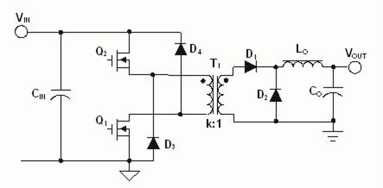

(#) gyulank válasza PowerPein hozzászólására (») Máj 22, 2017 /
Közben hozzátette ezt:
„The modulator is simply a TL494 PWM without feedback (with a 50% duty cycle limit) and the power part is basically a two switch converter http://m.eet.com/media/1054833/nationaltws2.jpg running from rectified mains (300V=).”
(#) gyulank válasza ferci hozzászólására (») Nov 3, 2025 /
Ez ugyanaz a rajz, mint amit a videó feltöltője osztott meg. A meghajtó mondjuk akkor valahogy úgy lehet, hogy az IC 9-10-es lábáról az egyik és másik tranzisztorra?
