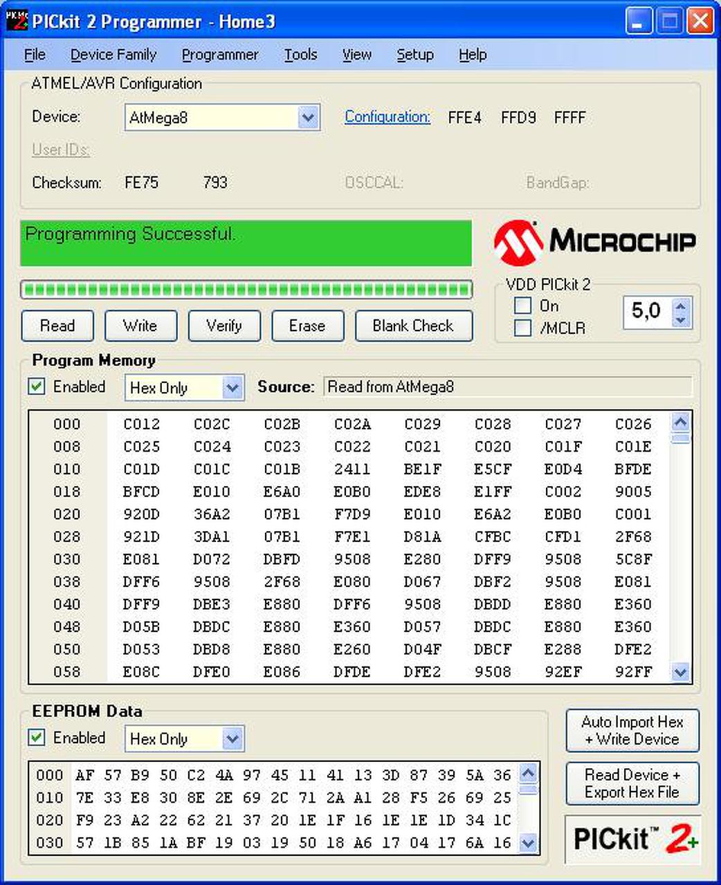

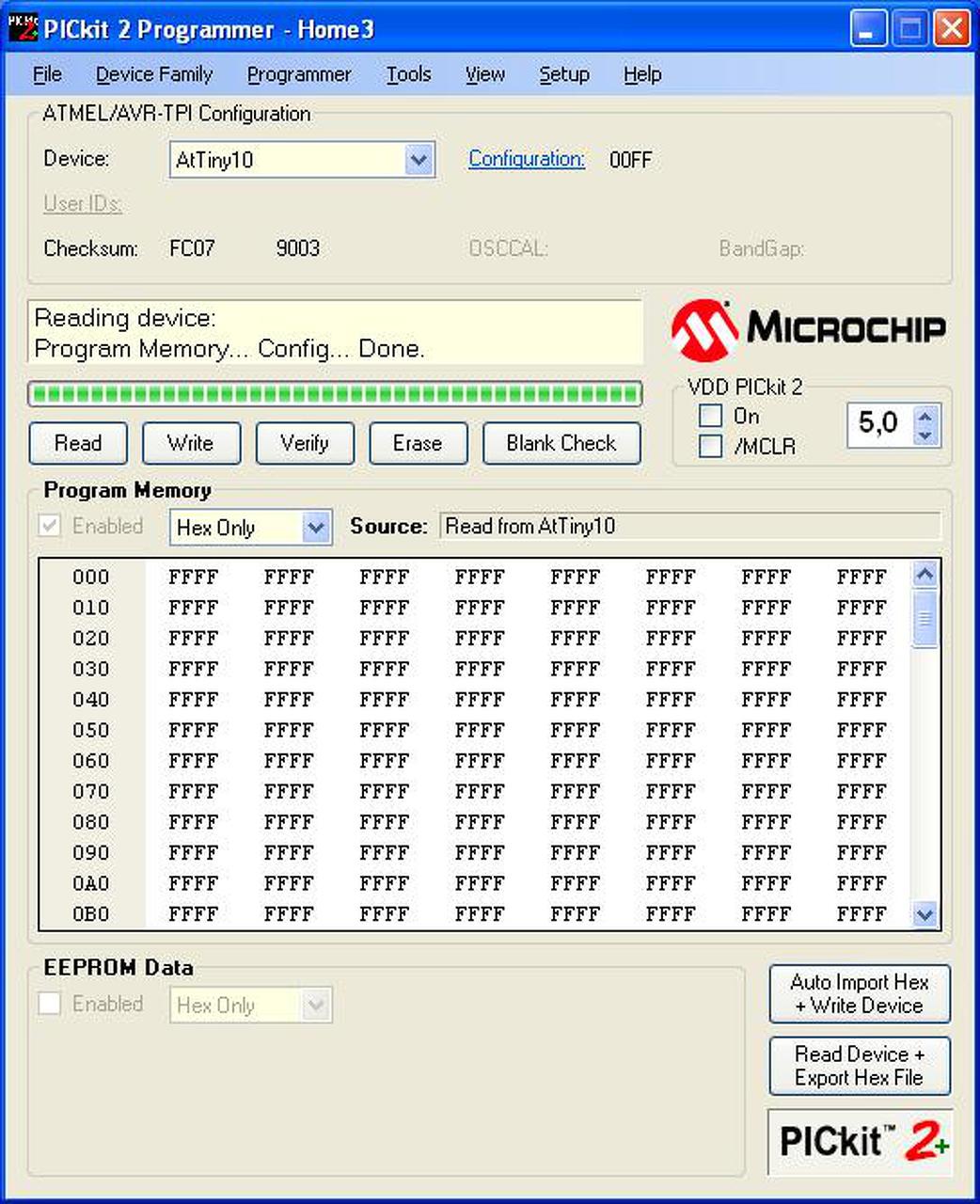

Az mc-nél mostanra az atmeles avr cuccok is ott vannak. Jtagosok mind. A pk2 tudja őket vinni, a pk3 nem. Az mc kicsi üdvöskéje pofára esett?
Úgy, hogy a pk2 kimeneteihez még hozzá lehetett férni támogatott protokollal, és alkalmazás szinten újra lehetett definiálni a funkcionalitását, amit a pk3-ból _direkt_ kivettek (mert az MC görbe-orrú mindenségit nekije). Egy rövidke blog kiindulási pontnak, és egy külön megmentett letöltési lehetőség.
