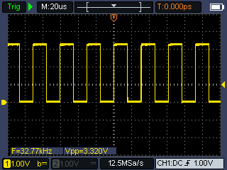

Megmértem a külső rezonátort oszcilloszkóppal, nincs vele gond 32,77 KHz négyszög jelet mérek.

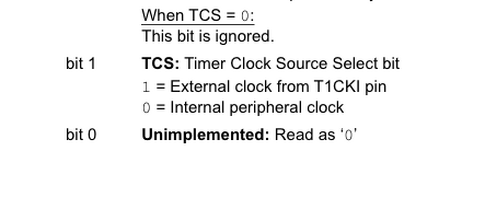

Timer1 beállítás:
T1CONbits.TCS = 1; // SOSC
T1CONbits.TCKPS = 0; // Timer1 prescale 1:1
TMR1 = 0;
PR1 = 100; // kb. 3ms
IFS0bits.T1IF = 0;
IEC0bits.T1IE = 1;
T1CONbits.TON = 1;

(#) BlackStar válasza kissi hozzászólására (») Szept 9, 2025 /
Szerintem a jelalak rendben van.
(#) kissi válasza BlackStar hozzászólására (») Szept 9, 2025 /
Igen, jónak tűnik.

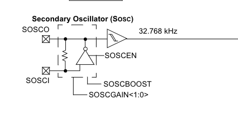

Lehet, hogy én értem félre, de a másodlagos oszcillátor (SOSC) tulajdonképpen 32 768 Hz-es kristályt vár, de te aktív órajelgenerátort kötöttél oda. A T1CONbits.TCS=1 pedig nem SOSC-t jelent, hanem a T1CKI láb használatát.

(#) Tasznka válasza BlackStar hozzászólására (») Szept 10, 2025 /
Az errata szerint a SOSCO -ra kellene mennie a jelnek,csak úgy tudja fogadni.Sajna ezeknél az MZ-szériáknál elcseszték az oszcillátorokat .
Talán még megoldás lehet,ha nem tudod áttenni a SOSCO-ra,hogy a SOSCI (73)(RPC13) pps-eled valamelyik timerre.
Module: Secondary Oscillator
A crystal oscillator cannot be used as the input
to the Secondary Oscillator (SOSC) pins SOSCI
and SOSCO.
Silicon Work around
Use an external clock source (32,768 Hz) applied
to the SOSCO pin with the FSOSCEN bit
(DEVCFG1<6>) set to ‘0’ (i.e., the SOSC is
disabled through the Configuration Word) for a
real-time clock base; otherwise, use the internal
LPRC for non-precision requirements.
