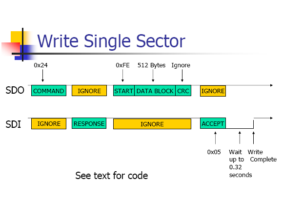

Az mmc.c program alábbi részletében nem értem, hogy miért pont az i == 5 teljesülése a jó nekünk (ha i != 5 , akkor jön a hibajelzés):
Mindenestre a válaszkódok (egy másik forrásból beszerezve) így néznek ki: A hibajelzés kiíratása helyett tehát tesztelési és pedagógiai célzattal a visszatérési kódot kellene kiíratni valamilyen olvasmányos formában!
Ha senki sem mondja, akkor kénytelen vagyok megválaszolni magamnak: az 0x05 érték egy nyugtázójel.
Találtam itt egy másikmintaprojektet, s ez tisztázott 1-2dolgot.felmerült viszont egy újabb kérdés Szigetiván programja kapcsán:
Itt van két Send(0xFF), ami a fenti linkről származó ábrához képest többlet. Kellenek ezek ide egyáltalán?
Igen, érdekes észrevétel, már rajta vagyok! Köszönöm a segítséget!!!!
