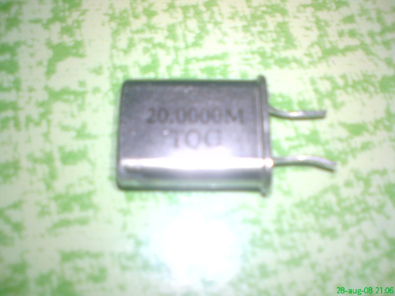

Nem tóm ez szerintem húsz MHZ de ha nem akkor javítsatok ki felteszem a képet is.
(#) watt válasza predi hozzászólására (») Aug 28, 2008 /
Annyi.
