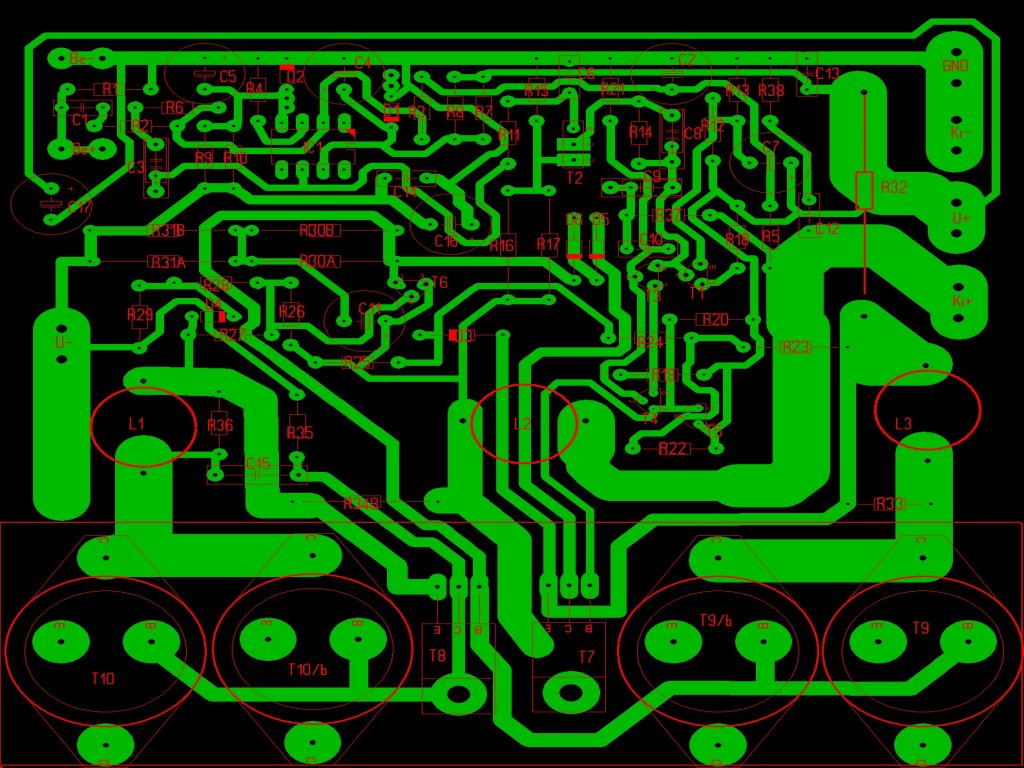

Olyan probléma lépett ma fel az Quad 405-el,hogy halgattam a zenét és arra lettem figyelmes,hogy a jobb oldali hangfal recsegve szól. Azt hittem a RCA kábel szarakszik ezért kihúztam a hangkártyából és kicsit megfogdostam a végét,hogy úgy recseg-e. Erre az erősítő jobb oldali végfokánál kék fényt láttam felvillanni,gyorsan kikapcsoltam. Szétszedtem és a képen bekarikázott ellenállás égett el. Az erősítő már 25éve épült. Tipp valakinek? a Jobb oldalával volt a nyáron is problémám,akkor a végtranyó és a meghajtó ment ki.
Mi okozhatta szerintetek azt,hogy elfüstölt? Miket nézzek át? Vagy csak anyagfáradás?
Bővebben: Kép

A T10-et nézném meg. Lehet, hogy a csavarja lazult fel, esetleg a forrasztás engedte el.
Az R33 azért füstölhetett el, mert a teljes áram rajta fojt át.
Azért a helyedben az összes végtranyót leellenőrizném már, ki tudja mi adhatta meg még magát.
