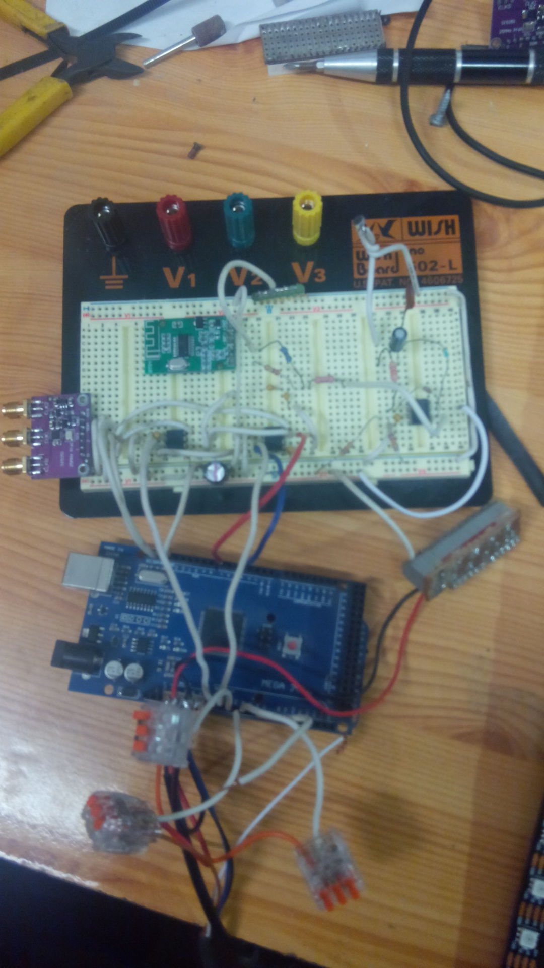

Fórum » Színes, animált kijelzésű hangfrekvenciás spektrum-analizátor
Direkt szeretnék ennek a projektnek külön témát!
Az alap ötlet PLATINUM által közzétett videókból származik, eldöntöttem nekem is kell egy ilyen!
Mivel a megvalósítás, a fizikai méret, a költségvetés, programok, animációk lehetősége szinte határtalan, én több verziót, kivitelt is összeszedtem. Ezeket majd külön hozzászólásokban felteszem!
A készítő WS2812 led szalaggal, Arduiono Megával, és MSGEQ7 ic-vel építkezett.
Verziótól függően 7, vagy 14 sávos, Led oszlopok magassága a szerző szerint max 20 led lehet, de úgy vettem észre kisebb módosítássokkal több is!
Költségvetés: kb 60e Ft-tól megvehető
A mechanikai kivitelezés költségeit most nem nézem, mert számtalan lehetőség van rá!
Led szalag, magyarországi forrásból a 60LED/m szalag vagy 27ezerFT! Érdemes kínából rendelni.
MSGEQ7, sok a hamisítvány! Rögtön rendeltem az ebay-on 8db hamisat, szerencsére visszafizették az árát!
Egy magyar forrás találtam, nem olcsó, de legalább nem hamis ic-t kaptam! A hozzászólás módosítva: Márc 3, 2021
Szóval MSGEQ beszerzés: Ardushop
Arduinót is érdemes kínából megvenni, de ez nekem polcon volt.
Használ a projekt még egy frekvencia generátor panelt is, ez is filléres kínában. De ez csak a 14 sávos verzióhoz kell! A hozzászólás módosítva: Márc 3, 2021

// The library Si5351mcu is being utilized for programming masterclock IC frequencies.
// Analog reading of MSGEQ7 IC1 and IC2 use pin A0 and A1.
// Clock pin from MSGEQ7 IC1 and IC2 to Si5351mcu board clock 0 and 1
// Si5351mcu SCL and SDA use pin 20 and 21
// See the Schematic Diagram for more info
// Programmed and tested by PLATINUM
// Version 1.0

Tesztjeim alapján úgy látom, hogy a 14 sáv még egész jól működik. Talán a 21 sáv is még elfogadható lesz, az pont kihasználná a Si5351A 3 órajel kimenetét!
Ha tervezek ehhez nyákot, szerintem az 3db MSGEQ7 ic-nek csinálok helyet!! Aztán azt vagy beülteti, használja, az utánépítő, vagy nem! Programot meg hozzá lehet igazítani.
A másik probléma a sok sávval, és hozzá tartozó rengeteg leddel, hogy ki is kell számolni, ki is kell íratni azokat! Ez mind-mind idő, és a végén már nem mondható "real time"-nak az egész.
Már a mostani 14 sávost sem mondanám túl gyors kijelzésűnek! Lehet látni némi késedelmet.
Arra vagyok most kíváncsi, hogy ezt a 336 ledet (eredetileg 280)mennyi idő végigcímezni!!
Emiatt már elgondolkoztam egy "duál processzoros" megoldáson is. Minden msgeq-t külön proc olvas, külön számol, és a hozzá tartozó oszlopokat önállóan írja. Csak meg kellene oldani, hogy mind2 azonos kijelzési üzemmódba legyen.
Sajnos jelen pill. ehhez sovány a programozási tudásom.

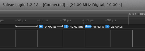

Most olvasom a NeoPixel lib leírását a kiíratás sebességéről: Idézet: „about 30 microseconds per RGB pixel”
Tehát a bő 330 led kiíratása 0,01 másodperc, és ilyenkor nem számol animációt, nem olvas be jelszintet...
Azon is gondolkozom, hogy tudnám megmérni a program ciklus idejét! Mert a mostani sebessége is határeset a számomra, gyorsítani kellene...

Van más pár videóm a sajátomról, hogy az hogy áll, mert én, ugyan más projektekkel párhuzamosan, kb fél éve foglalkozok ezzel!
Most ez össze van dugdosva egy próba panelon.
Szóval, itt egy videó a sajátomról, egyenlő csak egy panelre ragasztottam fel az 5m szalagot.Hang nincs!
