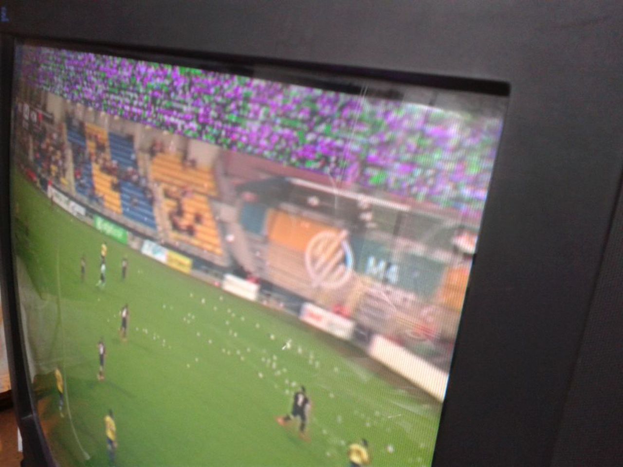

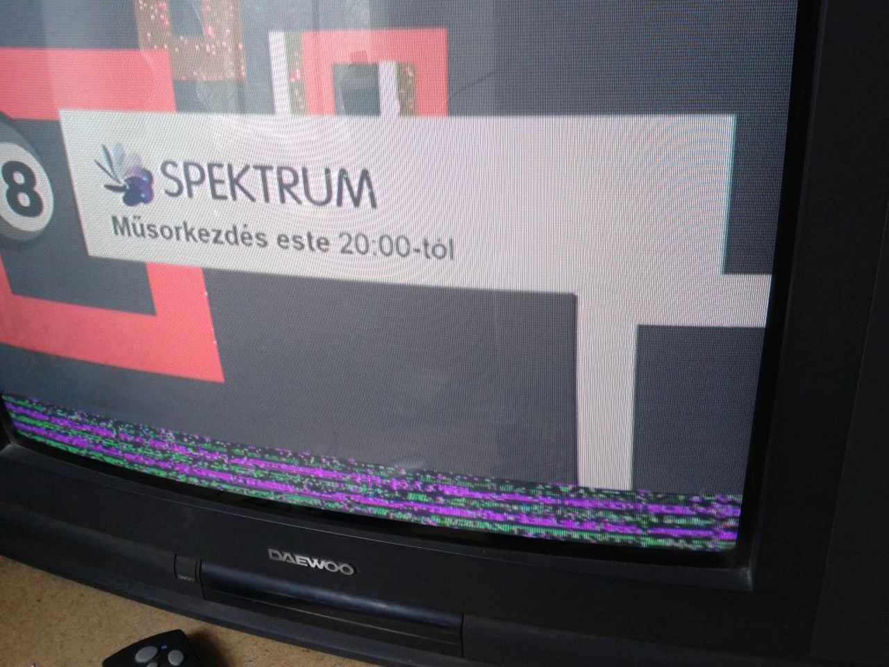

Sziasztok! Egy Daewoo DTJ-28A7K-100D típusú tv (Service Manual) javításában szeretnék segítséget kérni tőletek. A tünete a tulajdonosa szerint, hogy apró világos pontok láthatók a képernyőn szétszórtan. Ez volt hogy megjelent egy ideig, utána hosszabb ideig nem volt látható. Nálam olyan tünet jelentkezett, hogy színes csíkok láthatók egy sávban alul, felül, kb. 5-10mp ideig és a feljebb leírt világos pontok elszórtan. Ezután már jó a kép. Valamint a képcső nyakánál az eltésrítő tekercsek felől zúgó hang hallatszik, de ez nem tudom, hogy normál működésére is jellemző-e, illetve mintha ez a zúgás hallatszódna a hagszórójából is, ha a beléri egység hangját teljesen leveszem, amúgy az adás hangja elnyomja ezt, vagy kevésbé hallatszik.
Eddig annyit csináltam, hogy a panelon található gyanúsnak tűnő repedt forrasztásokat átforrasztottam, és a függőleges végfok IC körüli elkókat kicseréltem.
Van-e valakinek javaslata, hol keressem a hiba okát?
A hozzászólás módosítva: Máj 8, 2017
(#) BarnaPili válasza fsub hozzászólására (») Máj 8, 2017 /
Ez egy 100Hz-es TV? A hiba kinézete alapján én a digitális képfeldolgozó részben kutakodnék.Ez általában egy árnyékolt doboz a panelbe állítva,mint atuner,csak nagyobb. Ott nézd át a forrasztásokat,esetleg elkókat...
István
(#) fsub válasza BarnaPili hozzászólására (») Máj 8, 2017 /
Köszönöm a választ! Igen, 100Hz-es a TV. Van egy nagyobb méretű, foglalatba helyezett álló panel, négy darab IC-vel, de nincs dobozban. Gondolom ez lehet az, amiről írsz.
Akkor át fogom nézni ezt is.

(#) fsub válasza BarnaPili hozzászólására (») Máj 9, 2017 /
Sajnos nem vezetett eredményre a kutakodás. A képfeldolgozásért felelős panelen rossz forrasztást nem találtam, az elkókat kimértem, a kapacitásuk rendben volt, pár darabnál úgy ítéltem meg, túl magas volt az ESR értékük, ezeket cseréltem. Volt még néhány bipoláris elkó is rajta, ezeket rendben találtam, kettőnél a külső műanyag köpeny föl van hasadva, viszont kimérve jónak találtam ezeket is, de amúgy sem tudnám cserélni, mert nincs itthon ilyen értékű bipoláris elkó. Nem tudom, mit lehetne még átnézni rajta? Az a baj, hogy erről a panelről nem találtam használható rajzot, az SM-ban található rajzon az alkatrészek kivehetetlenek és az értékeik sem leolvashatók.
Az egyik IC lábai alatt fehéres lerakódást látok, ami olyan, mint ami a denaturált szeszes átmosás után szokott maradni a nyákon, lehet, hogy át lett már forrasztva. Nem tudom, hogy próbálkozzak-e a processzorok lábainak pákával való átmelegítésével?
Illetve látszik, hogy a dekóder IC-nél lévő kvarc vagy cserélve lett már, vagy csak át lett forrasztva.

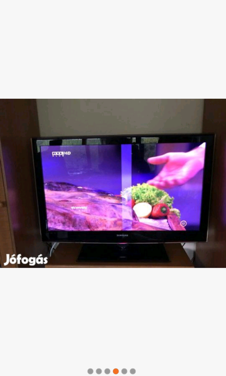

(#) szabo.eduard hozzászólása Máj 11, 2017 /
Jó estét mindenkinek! Kérdésem lenne adott egy led tv ezzlel a hibával mi lehet a baja és orvosolható e esetleg ?
(#) zolika60 válasza videoton6363 hozzászólására (») Máj 11, 2017 /
Szerintem azért ez javítható. Ha még tizenöt évet elmegy még inkább kiszolgálja az árát.
(#) domi64 válasza szabo.eduard hozzászólására (») Máj 13, 2017 /
Szia! A TV modellszámát le tudnád esetleg irni?

(#) fsub válasza gaben62 hozzászólására (») Máj 14, 2017 / 1
Gondolom hozzám akartad címezni a hozzászólást, és azt kell mondjam, hogy a hozzázólásod tartalmában részben valószínűleg igazad is van, mert a kondik a digitális képfeldolgozó részben rendben voltak, viszont mégis jó volt BarnaPili meglátása, hogy ezen a panelen érdemes keresgélni a hibát, mert jobb ötletem nem lévén, átforrasztottam a rajta található SMD tokozású processzor IC-k lábait, és azóta, nem akarom elkiabálni, de a képhiba nem jelentkezett. Úgyhogy, köszönöm neki a tanácsot!
