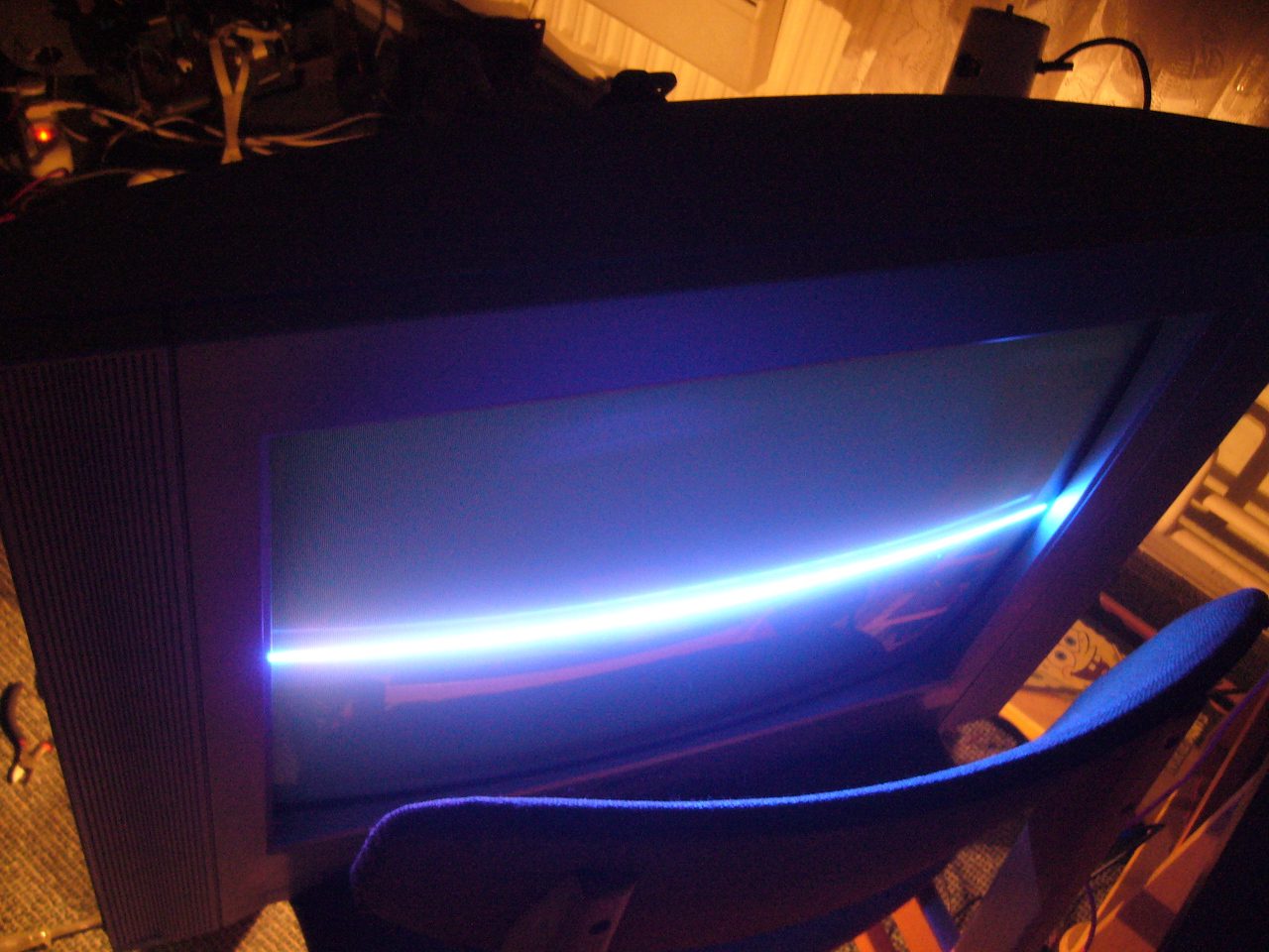

A fényképet feltöltöm már az izzós próbáról. Ami furcsa volt elsőnek, hogy egy darab kék csík látszik. De lehet hogy ez már úgymond okos tévé, és nem hangyaháborúzik, hanem adás híján kék képernyőt produkál.. no majd meglátjuk holnap. STV9302A-t nem kaptam, jóformán semmit nem kaptam amit kerestem.. Csak rendelni tudnának. Megkísérlem beépíteni a TDA9302H-t. Amúgy nem tudom mi a francot mértem a múltkor.. két 12V/5W-os égőt tettem sorba.. de most 25V körüli értéket mértem.

(#) küzmös Gergely válasza kadarist hozzászólására (») Ápr 30, 2018 /
Köszönöm szépen a segítséget, a TDA tökéletes helyettesítőnek bizonyult. Vajon mitől ment zárlatba a benne lévő? Egy pár elkot is kidobáltam belőle a környezetéből..
A hozzászólás módosítva: Ápr 30, 2018
(#) kadarist válasza küzmös Gergely hozzászólására (») Ápr 30, 2018 / 1
A pár elkó vagy a hűtés elégtelensége, vagy csak úgy magától...
Igen, ezeket megtaláltam. A betűk a végéről hiányoztak ugyan, de egy másik elektoline poszt alatt, meg azt láttam, hogy az egyik ember azt ecseteli a másiknak hogy ő sem lát túl nagy különbséget a kettő közt, de abban maradtak, hogy keresgélnek tovább a fiókban.
(#) küzmös Gergely válasza küzmös Gergely hozzászólására (») Ápr 30, 2018 /
Valami még mindig van.. próbáltam bekapcsolni.. nem kapcsol.. Nézem.. ugyanúgy 3x indít.. s nem akar indulni. na mondom király.. ennyi volt. Majd megint bekapcsolom, és megy. Lementem kajálni.. megint bekapcsolom, megint nem indul.. kikapcsolom, várok kicsit, újfent bekapcsolva indul. Méregetek tovább, mert a végén még hazavágja a csere IC.-t. Huzamos üzem után melegnek langyosnak éreztem az egész alulapot, így rátaknyoltam egy jó nagy alu darabot aminek pont oda esett a csavarozási lehetősége, ahol találtam két szabad lyukat.
A 100uf/35V.-os tápelkót pont nem cseréltem ki. No most cseréltem ( Onnan ahonnan az IC-t vettem ott 470µF/35V- volt. Áttettem.) A pozitív végén 14,4V-ot mérek (ami a táp), a negatív sarkán -12,6V.. S a készülék most üzemel. Kíváncsi vagyok, hogy most milyen meleg lesz a hűtőborda.. Valami szutykos forrasztási hibának néz ki.. kiveszem befeszítem a panelt félig álló helyzetbe, megy.. visszacsúsztatom a helyére semmi.. :/
