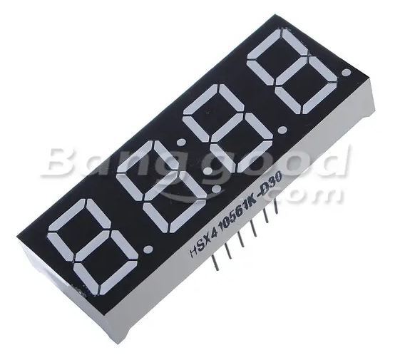

(#) whalaky válasza nedudgi hozzászólására (») Feb 21, 2020 /
Semmi akadálya.INNEN rendeltem, de info az nincs. Gondoltam kimérem ha sorra kerül, de eredménytelenül. A képen a HSX410561K-D30 van, de ez sem sokat segített. Jelenleg ott tartok hogy a tizedes pontot képtelen vagyok szóra bírni pedig kéne. Be van kötve egyáltalán????
(#) nedudgi válasza whalaky hozzászólására (») Feb 21, 2020 /
Lehet, hogy nincs bekötve, erre a gyártó/eladó tud válaszolni.
Szerintem egy sima reklamáció elég lehet: nem a képen szereplő típust kaptad, nem működik minden szegmens, és vagy a BG, vagy a PayPal reklamációval kár a pénzt is visszakaphatod.
Elsőre az eladó ügyfélszolgálat (az oldal majdnem legalján, Q/A ) illetékes. Ha nem válaszol, kérd vissza a pénzt.
(#) vision61 válasza whalaky hozzászólására (») Feb 21, 2020 /
Nekem is vannak ilyen 4 digites 12 lábú bontott kijelzőim.
Valami trükkös belső elrendezése lehet, mert ha a 4 digithez vesszük a tizedespontot is, akkor az ugye 8 különálló szegmens, ez 8 láb, plusz a 4 digit, ez így 12. Akkor hogyan kap vezérlést a kettőspont? Pedig az eredeti helyén az is működött.

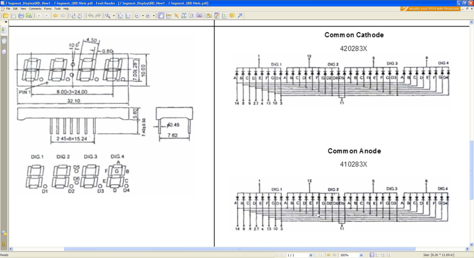

(#) Kovidivi válasza whalaky hozzászólására (») Feb 21, 2020 /
Ezt nézd meg: az adatlapban szereplő számon levő kijelzőnek nincs is kettőspontja. Szerintem valami félrement a gyártósoron, és eladják a selejtet is.
Ennyit írtam be google-ba: "hsx410561", csak egyetlen egy pdf-et dobott ki, mégpedig ezt: Bővebben: Link.
A hozzászólás módosítva: Feb 21, 2020
Köszönöm mindenkinek, valahogy megpróbálom szóra bírni a kapott infók alapján. Előttem a hétvége.
Nem azt a kis pénzt sajnálom hanem a bosszúság... Na mindegy, túlélem ezt is..
(#) vargaf válasza Kovidivi hozzászólására (») Feb 21, 2020 /
És a "DP" kivezetés mi a mellékelt rajzon?

(#) vision61 válasza vargaf hozzászólására (») Feb 21, 2020 /
Tizedespont.

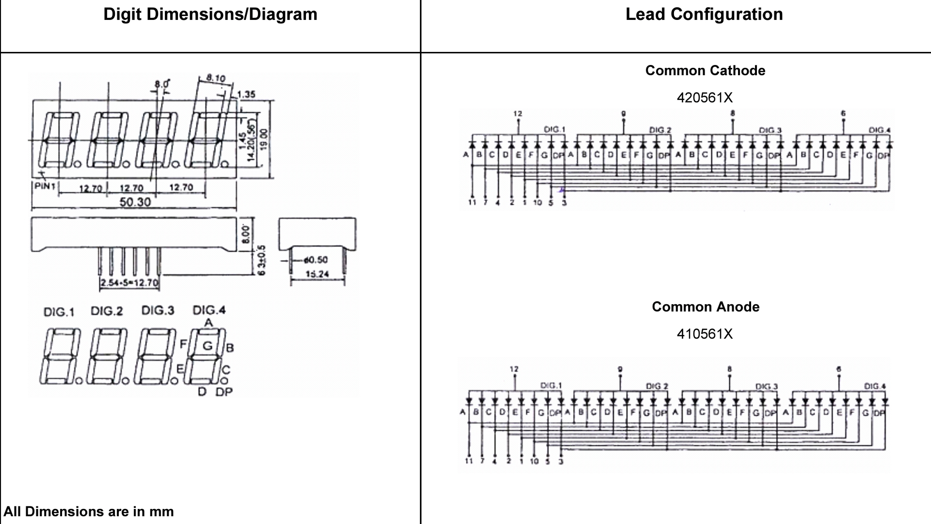

Lomex árul hasonlót, több lábbal, zöldben. Az ár is hasonlít.
Az általam linkelt adatlapon 12 lábú, aminek valószínűleg több verziója létezik, órakijelző, vagy szám, tizedesjelekkel. Elképzelhető, hogy egy átkötés (a műgyanta alatt ) a különbség. A maszk meg azonos.
Baidu szerint ez a bekötése.

(#) janigel válasza whalaky hozzászólására (») Feb 21, 2020 /
Nem fogod megtalálni a tizedes pontokat, mert a gyártó egyféle maszkot használ több kijelzőre.
A 12 kivezetésesekben vagy a kettőspont, vagy a tizedes pont van bekötve.
Ha mind a kettő kell, akkor legalább 13 kivezetés kell hogy legyen.
Ezek :
Szegmensek =7
Digitek =4
Tizedesek =1
Kettőspont =1
Végeredmény = 14 kivezetés

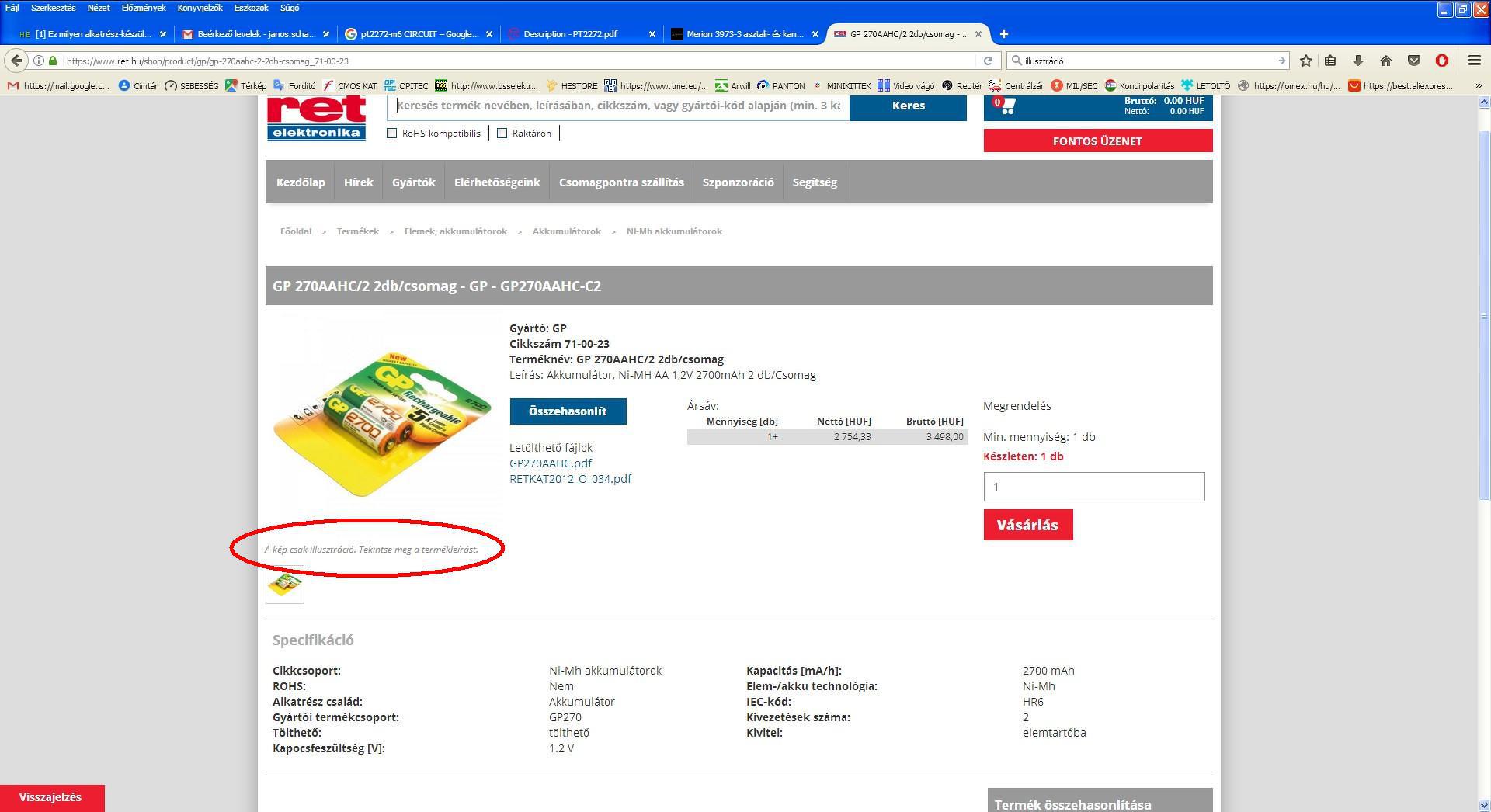

(#) janigel válasza Kovidivi hozzászólására (») Feb 21, 2020 /
„A termék félrevezető volt, a képen szerepelt a kettőspont amit nem lehet használni.”
Igen, mindez igaz de csak akkor, ha nincs odaírva a kép alá hogy " A kép csak illusztráció ".
(#) janigel válasza janigel hozzászólására (») Feb 21, 2020 /
Pl. ilyenre gondoltam.

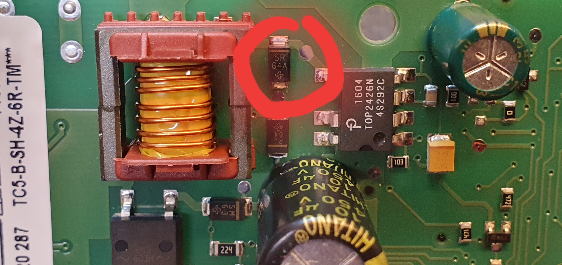

(#) Dino71 hozzászólása Feb 24, 2020 /
Sziasztol!
Az alábbi képen bekarikázott smd diodat (SR64A)kellene cserélnem. Sajnos nem tudom mit tegyek oda.
(#) pipi válasza Dino71 hozzászólására (») Feb 24, 2020 /
Megnézed hová van kötve, összehasonlítod az adatlappal, megnézed mit ajánl...
(#) kadarist válasza Dino71 hozzászólására (») Feb 24, 2020 /
Szia! Miben van ez a tápegység?
(#) Patópali válasza Dino71 hozzászólására (») Feb 24, 2020 /
Adatlap 21. oldalt keresd fel.
https://www.electronic-stocks.com/pdf-7f/TOP246R-TL.pdf
(#) kadarist válasza Patópali hozzászólására (») Feb 24, 2020 /
Szia! Az a baj, hogy a rajzhoz képest éppen fordítva állnak a diódák.
