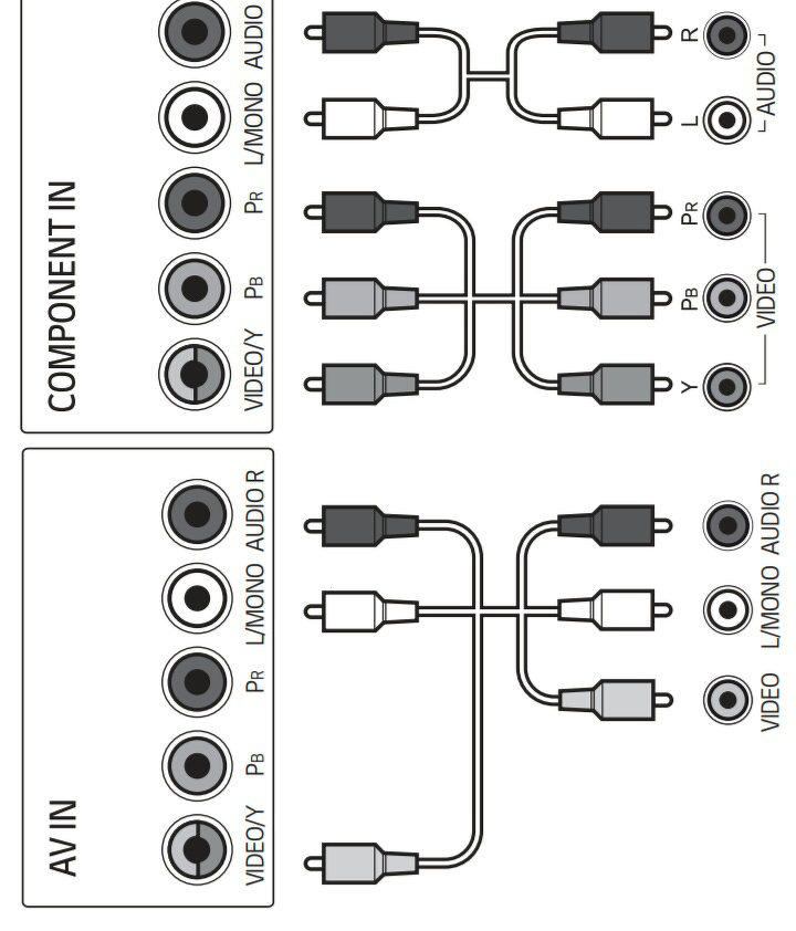

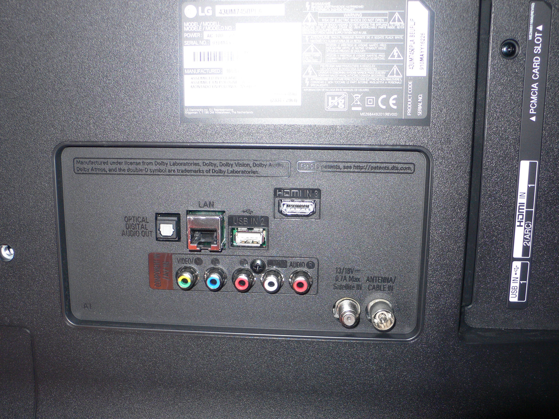

(#) pimpoka válasza moele hozzászólására (») Dec 6, 2019 /
Szia! Hűtős létemre csak foszlányokban értem a leírást. megpróbálok küldeni egy képet a csatikról.
(#) kadarist válasza pimpoka hozzászólására (») Dec 6, 2019 /
Kell egy scart-rca átalakító. A videó (sárga) megy a sárga-zöldbe, az audió meg a fehérbe, pirosba.
(#) uniman válasza pimpoka hozzászólására (») Dec 6, 2019 /
Talán így...
(#) pimpoka válasza kadarist hozzászólására (») Dec 7, 2019 /
Köszi, így próbálkozom.
(#) pimpoka válasza uniman hozzászólására (») Dec 7, 2019 /
Tehát az átalakítónak három rca dugójának kell lenni?
Van scart-ról rcara átalakítóm de két rca dugó van rajta. A tv-n a sárga-zöld mellett van egy kék ez nem tudom mi lehet?
(#) kadarist válasza pimpoka hozzászólására (») Dec 7, 2019 /
Úgy van, hogy sárga-zóld, kék, piros. Neked a sárga-zöld kell, ebbe megy a sárga videojel RCA dugó. A jobb oldali fehér, piros az hang bemenet (audio), ezekbe kell dugnod a fehér, piros RCA dugókat.
Mivel a scart átalakítódon kettő kimenet található, ezért ez monó hangú kivitel. Így a hang kimenetet a fehér tv-bemenetre kell kötnöd, a videókimenetet pedig a tévé sárga-zöld videó bemenetére.

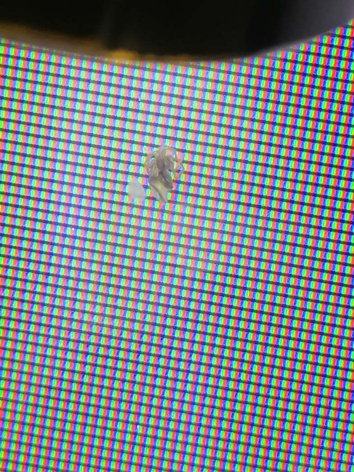

(#) jdani hozzászólása Dec 21, 2019 /
Hali.
Javítás utáni plazma tvt hagytam hogy menjen egy kicsit, nem-e jön ki rajta újra a hiba.
Egy foltot vettem észre a kijelzőn, de letörlésre nemigen tűnt el. Jobban megnézve, valamiféle pók van ott. Lehetséges ez?
Van maga a kijelző, és előtte valamiféle előlap, és ott közte lehet a bogár?
(#) kadarist válasza jdani hozzászólására (») Dec 21, 2019 /
Szia! Van. Nálam füst ment be az egyik saroknál, ott van egy sötét fátyol.

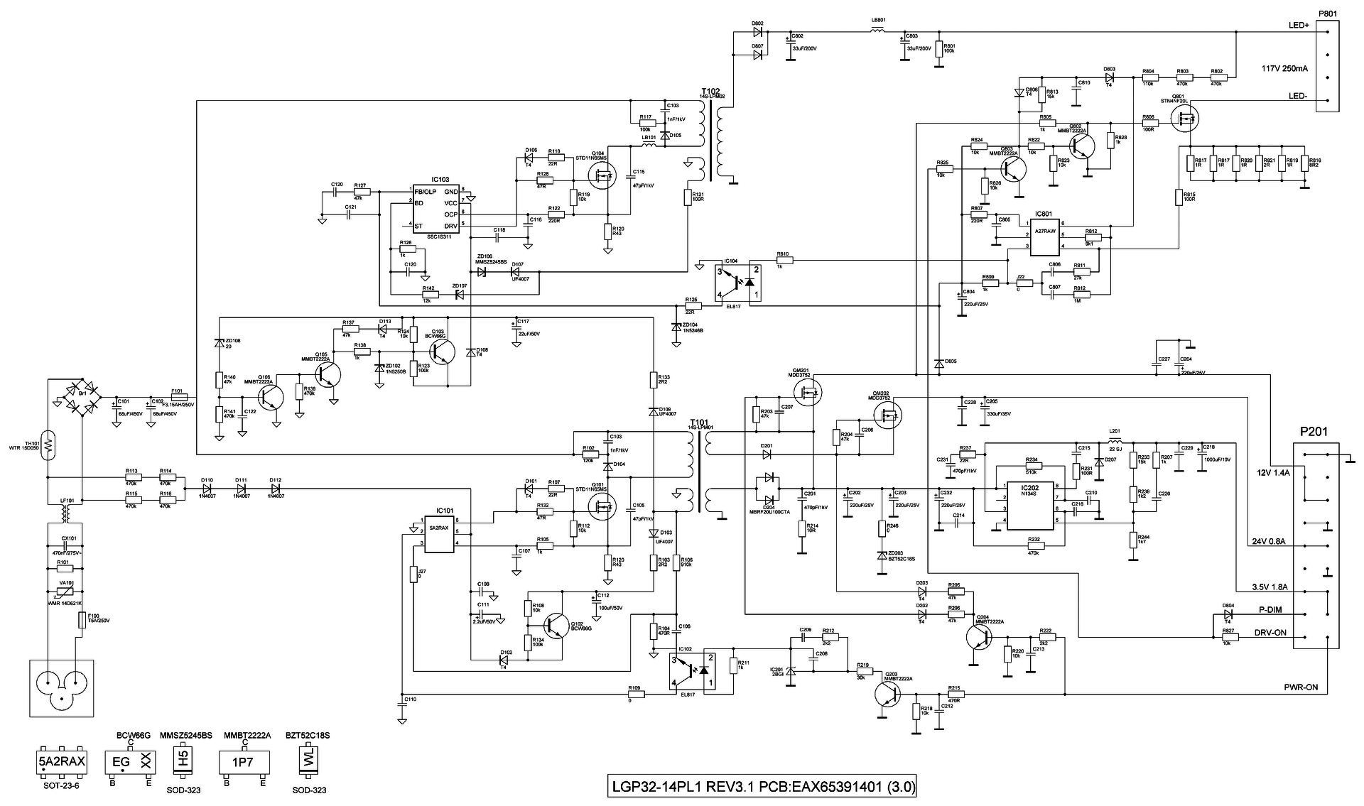

(#) balzsi hozzászólása Dec 26, 2019 /
Led televíziónál az a tünet, hogy bekapcsolás után kb. másodpercenként felvillanó ledek. A csatlakozó széthúzása után a led tápfeszültség mérése, a feszültség is hullámzó. Volt-e már valakinek ilyen tapasztalata? Mely alkatrészeknél kellene méregetni, hibát keresni?
Köszönet előre is a segítségért.
(#) balzsi válasza balzsi hozzászólására (») Dec 26, 2019 /
A nekem nyújtott segítségben esetlegesen segítség lehet számotokra a két fájl.
Előre is köszi.
(#) yohnsee válasza balzsi hozzászólására (») Dec 27, 2019 /
Szia. A másodpercenként felvillanó ledek-nél a háttérvilágításra utalsz, vagy a standby ledekre?
Ha a háttér, ott az áramgenerátor addig emeli a feszültséget, amíg a ledsor ki nem nyit, majd árammal vezérli. Ettől függetlenül figyeli mind a túlfeszültség/túláram hibákat is. Lehúzott csatlakozó mellett a pulzálás lehet normális akár. Első körben azt nézd meg, hogy kívülről belevilágítva a képtartalom nem-e tűnik el ilyen ütemben. Ha nem, akkor egy egyszerű háttérvilágítás problémával állsz szemben. Viszont a hozzászólásaid alapján megkérdezném, biztosan bele szeretnél mászni? Nem piszkálódásból.

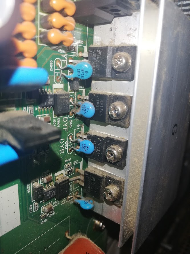

(#) csontom732 hozzászólása Jan 5, 2020 /
Adott egy Samsung PS50B430 plazma TV. Tegnap reggel, mikor kapcsoltam volna be, egy éles csattanás után ugyan elindult, de kép nélkül. Azóta csak hang van.
A TV (előről nézve) jobb oldalánál egy villanást láttam, az Y panel alsó része körül volt látható.
Az Y panel típusa: LJ41-05905A
Találtam egy ilyen típusút egy TV Bontóban 10 ezer forintért.
Viszont a fura az, hogy a panelen sehol egy égésnyom nem látható. Csatolok pár képet a panelről.
A hiba: Bekapcsol a TV, pár másodpercig az Y panel tetején a kis trafó cincog, majd abbahagyja (gondolom a táp elveszi tőle a feszt, mert hibát észlel). Kép egy pillanatra sincs, tök sötét a képernyő.
Szerintetek megéri vennem bele egy Y panelt? (már megrendeltem, de ki még nem fizettem, mondtam az eladónak, hogy gondolkodok pár napot)
Csatoltam a képeket a panelről. Mit kéne keresnem? Mi az, ami elcsattanhat rajta?
(#) csontom732 válasza csontom732 hozzászólására (») Jan 5, 2020 /
A villanás kb innen jött, de sehol egy égésnyom. És ez a fura nekem, hogy sehol semmi nyom, ami arra utalna, hogy valami ott elcsattant.
(#) kadarist válasza csontom732 hozzászólására (») Jan 6, 2020 /
Nézd meg, hogy a biztosíték ki van-e égve.
(#) csontom732 válasza kadarist hozzászólására (») Jan 6, 2020 /
Szia, nincs kiégve sem a kicsi, sem a nagy.
Viszont ami érdekes: A tápról jövő csatlakózó minden pinje kapcsolatban áll a hűtőbordákkal.
Multmiéterrel néztem, sípol mindegyik pinre, ha a fekete a hűtőbordán, vagy a házon van.
Az FGPF50N33 IGBT C-E között mit találsz? Ha zárlat van, akkor szépen ki kell venni a tranzisztorokat és egyesével átméregetni őket.
A hozzászólás módosítva: Jan 6, 2020
Zárlat...
Viszont nem merültem benne túlzottan el, holnap érkezik a komplett új panel.

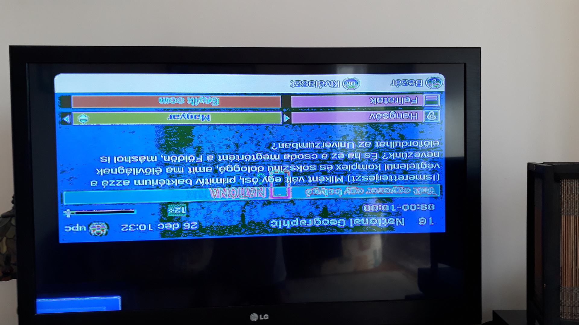

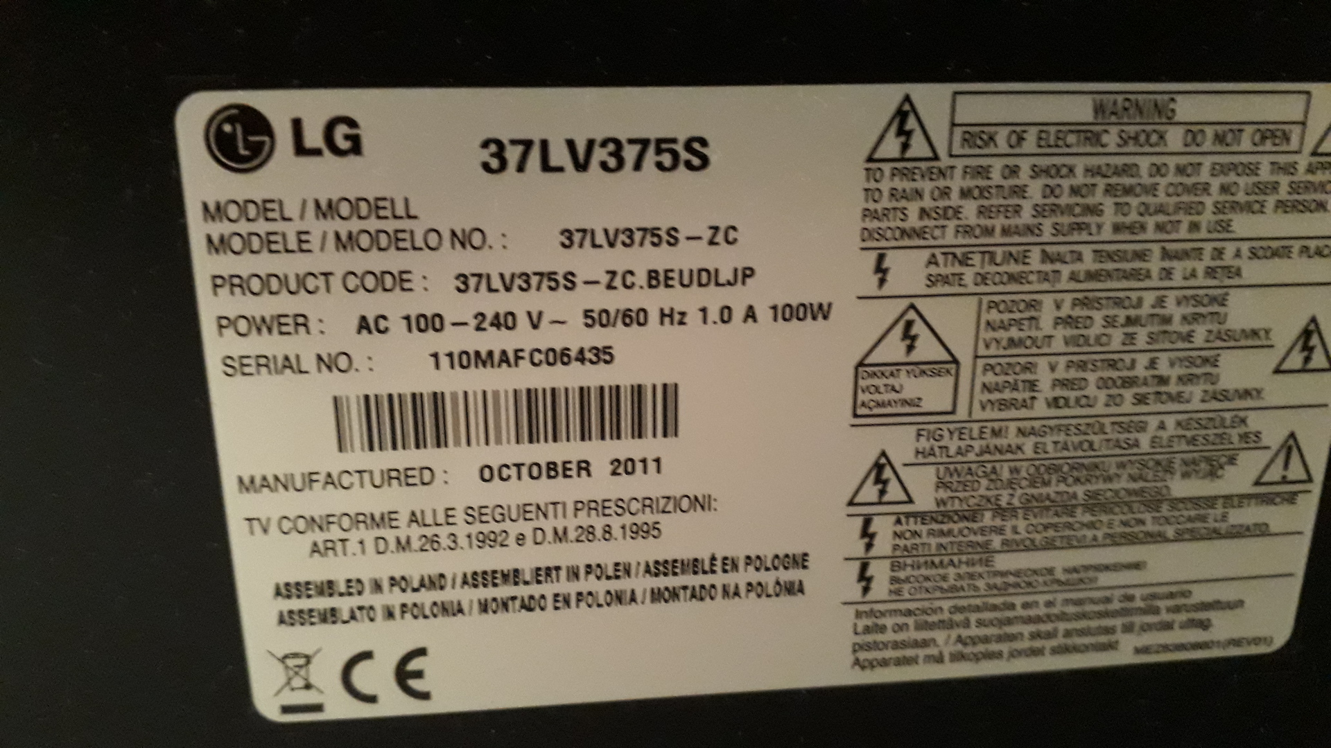

(#) ocsisajt hozzászólása Jan 14, 2020 /
Sziasztok! Segítséget szeretnék kérni. Van egy LG37LV375S TV, aminek elment a hangja és ezt a képet (forditott kep és valamiféle inverz színben) produkal. Javítható ez a hiba? Van valami ötletetek?
(#) kadarist válasza ocsisajt hozzászólására (») Jan 14, 2020 /
Szia! Ebben cseréltek main boardot?
(#) ocsisajt válasza kadarist hozzászólására (») Jan 14, 2020 /
Nem cseréltek. Ez a TV elso hibája. Én most szetkaptam és kipucoltam a portól és vegigmertem az összes tápban lévő kondit. Ez az adattabla a menuben
