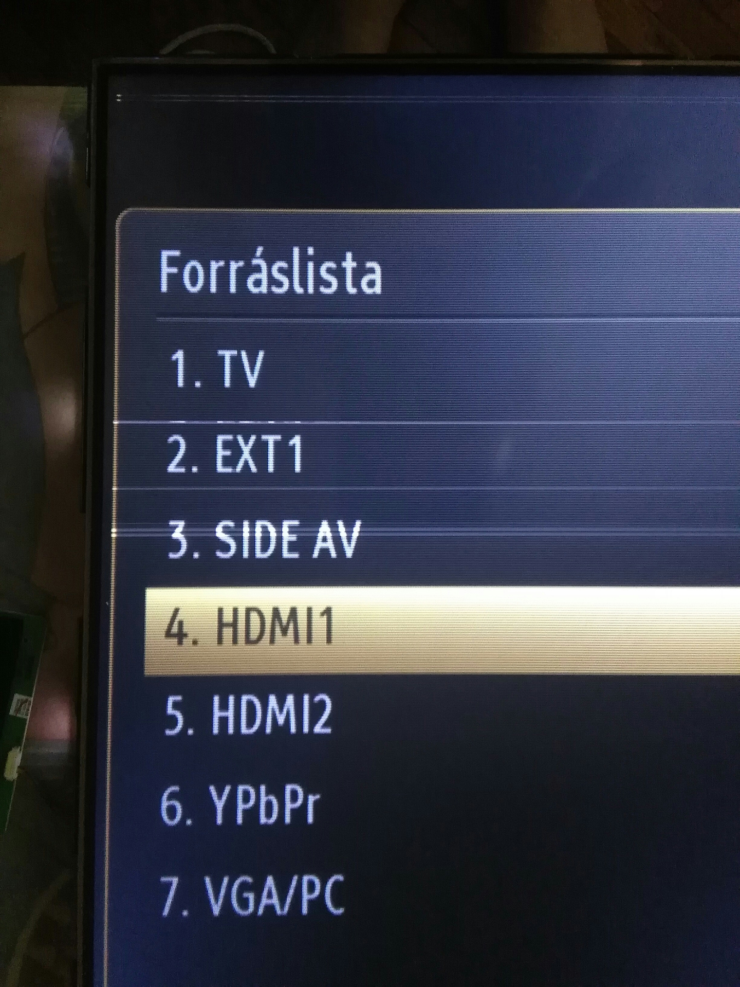

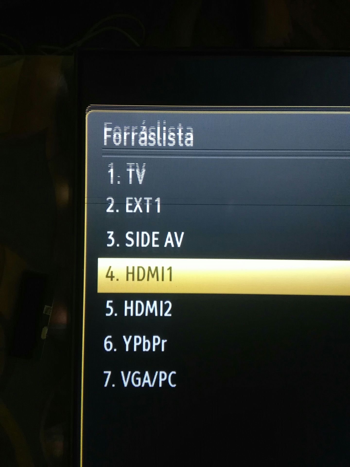

Van egy Digihome nevezetű TV, ami szivat...
Vestel belseje van:
Táp: 17IPS20, alaplap: 17MB95, TCon: LG LC500DUE-SFR1
1. hiba az volt, hogy nem volt háttérvilágítás. A PFC nem indult el, forrasztási hibák javítása, illetve a StBy-t kapcsoló tranyót kicseréltem.
2. Elindult a PFC, viszont villogtak a LED-ek (oldal megvilágításos -edge-). Záraltos volt a LED driver IC, cseréje után elindult az is.
És a 3., ahol elakadtam: Be is indult most már, viszont függölegesen ugrál a kép. Ezt szabályos ütemben 3-3 mp-ként. Ilyenkor vízszintesen mintha meggyűrné a képet és vízszintes csíkok jelenek meg.
A kérdésem az lenne, hogy ezt mi okozhatja? TCon, kijelző hiba? Tápfeszek rendben, szkóppal is megnéztem, brumm mentes.
Próbálam képeket csinálni a hibáról, remélem látható. A két kép között ugrál 3 mp-ként.
A válaszokat előre is köszönöm!
(#) kadarist válasza sa93 hozzászólására (») Júl 29, 2020 /
Szia! Árnyékolásokat rendesen visszateted, minden csavar a helyén van?

(#) sa93 válasza kadarist hozzászólására (») Júl 30, 2020 /
Ma neki futottam mégegyszer. Nem találtam egy laza csavart sem, mind a helyén volt. Kínomban a keretet is levettem, de ennek nincs oldalt COF-ja (vagy nem láttam).
Csináltam pár videót, hogy jobban látszódjon a hiba.

(#) kadarist válasza sa93 hozzászólására (») Júl 30, 2020 /
Ez kijelzőhiba lesz, mert vízszintesek a csíkok. Lehet, hogy megnyomódott, megtört szerelés közben.
Akkor sajnos jól sejtettem.
Az a poén (vagy inkább nem), hogy a kijelzőhöz hozzá sem nyúltam. Csak ma, amikor levettem a keretet. Meg ha igen, akkor sem ez lett volna az első... Úgy néz ki egyre hitványabbak ezek a törökök..
Köszönöm szépen azért a segítséged!
