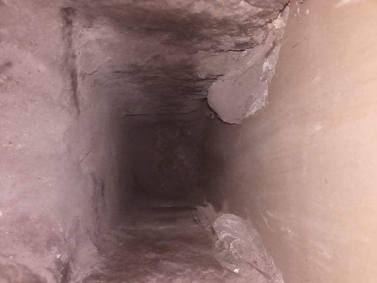

Mi a helyzet a kéménnyel, be tudtad kötni a kandallót? A dugót sikerült belőle kiszedned? Kiderült, hogy mi az a kábel a kéményben?
(#) jani1987 válasza Gery78 hozzászólására (») Nov 11, 2022 / 1
A fal túloldalán gipsz karton van szóval bontás és falazás lesz. A vezetéket kihúztam azóta.

(#) Gery78 válasza jani1987 hozzászólására (») Nov 11, 2022 /
Ha már bontani kell, akkor tehetnél bele valami bélést is, mondjuk vízteresre megcsinálni a kandallót, ami jó sok meleg vizet állítana elő, és ezzel a meleg vízzel lehetne akár fűteni is a többi helységet, vagy egy nagy 1000L-es hőtárolós tartályban tárolni, fürdővíznek felhasználni, stb. A lényeg, hogy ne vesszen kárba az a meleg, ami a kéményen kimenne.
