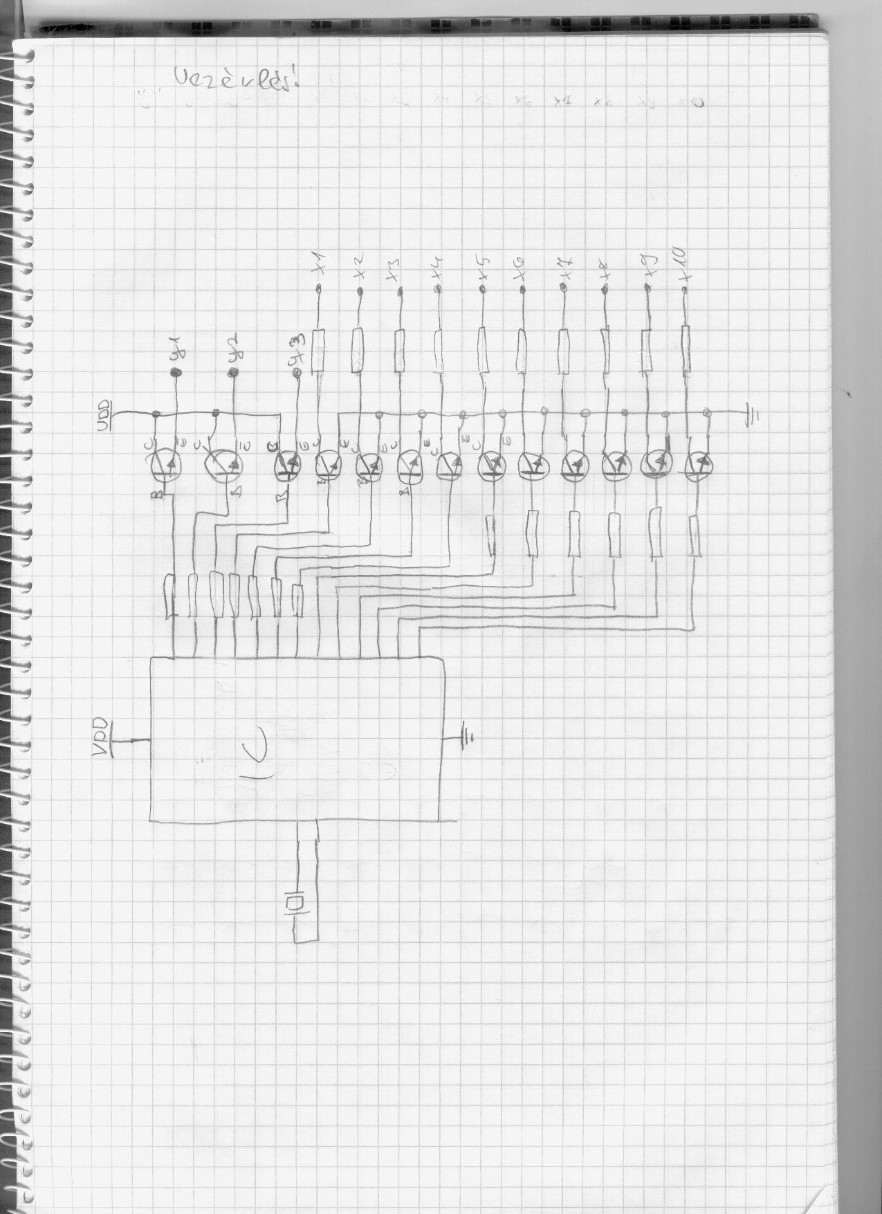

Én egy útkereszteződés jelzőlámpáit szeretném vezérelni, és kitaláltam, hogy 877-essel dolgozom! Képek csatolva! már csak a progival kell törődnöm, valamint a tereppel. (a 2. rajz régi de valamit mutat)
Na az így már majdnem jó, csak az X vezetékeket meghajtó tranzisztorokhoz vagy bázisellenállást kell tenni, vagy pedig pnp tranzisztorokat kell használni emitterkövetőként bekötve.
Ezt nem értem! Lerajzolnád nekem, ezt a részletet, ha szépen megkérlek? Ha igen akkor szépen megkérlek arra, hogy rajzold meg nekem azt a részletet! ![]() Még valami: hogyan találom meg az eagle-ben a 877-est?
Hu de jo ez a kockas papir effect az Eagle-ben
![]() Bazis ellenallas: Egy ellenallas a pic labatol a tranyo bazisahoz - ahany tranyo, annyi ellenallas ertelem szeruen. Hogy mekkora, az a tranyoktol fugg... Amugy ugyanezt megtehetned ellenallas nelkul fet-ekkel, es azokon raadasul kisebb is a feszultseg eses - ami itt mondjuk nem jatszik nagy szerepet... Viszont amit ha jol latom Portyo nem emlitett neked, hogy a LED-ekhez is kell ellenallas... Ha jol latom azt tervezed, hogy multiplexalod, tehat egyszerre csak egy rail fog foldelodni az Y agakbol es kozben az X agaknal hatarozod meg ki vilagit? Mert ha igy van akkor eleg X agankent 1 ellenallas a LED-ek fele...
itt van egy módosulat a 2-es képről, csak az x-hez kell bázisellenállás?
Valamint nem találom a 877-est az eagle-ben, és az x tranyókat cseréljem le pnp-re
Bazisellenallals mindenhova kel ahol van tranyo - okolszabaly elektronikahoz... Gyakorlatilag a tranyo bazis aramat kell beallitanod az ellenallassal - nezz utana hogy mukodik a tranzisztor.
Amugy ez akkor ugy mukodne, hogy bekapcsolod Y1-et, ami mondjuk a piros jelzes, es bekapcsolod azokat, amiknel piros a lampa, utana Y1-et kikapcsolod es bekapcsolod Y2-t, majd azokat amik sargak, majd Y2 ki, Y3 be, es azokat amik zoldek -- igaz?
