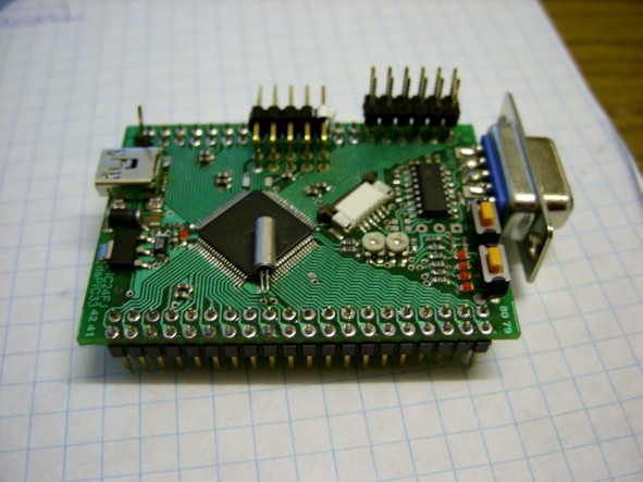

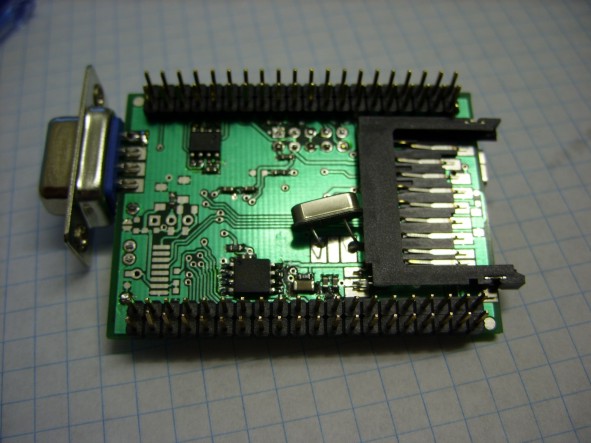

(#) icserny hozzászólása Máj 26, 2009 /
PIC-kwik projekt (Bevezetés a PIC24 programozásába) hírek
Egy inkognitóját megőrizni kívánó olvasónk nagylelkűen felajánlotta, hogy közzétehetjük az általa tervezett DSP80 fejlesztői kártya utángyártáshoz szükséges dokumentencióját (kapcsolási rajz, Gerber fájlok).
Link: DSP80 fejlesztői kártya
A DSP80 kártya 40*57 mm-es panelméretben tartalmaz: Egy 80 lábú PIC24 vagy dsPIC mikrovezérlőt és tüskesoron ki van vezetve mind a 80 láb (a PIC24 mikrovezérlő lehet a régi PIC24FJxxxGA008 vagy az újabb GA108 esetleg GB108 típus is), továbbá mini-USB csatlakozót (erről kapja a panel a 3.3 V-os tápellátást is), SD/MMC csatlakozást, SPI / I2C EEPROM-ot, CANON 9 (illesztett RS32) csatlakozást, IRDA illesztöt, I2C 2x16 karakteres LCD csatlakozást (tipus adott), nyomógombokat, LED-eket, potenciómétereket, ICSP csatlakozást az égetéshez és debuggoláshoz.
Letölthetők a tervező által saját használatára írt gyakorlóprogramok is.
Kérem, hogy aki a megépítésre vállalkozik, jelezze! Esetleg mások is vevők lennének rá, mert a kétoldalas, felületszerelt áramkör elkészítése és megszerelése nem triviális feladat.
