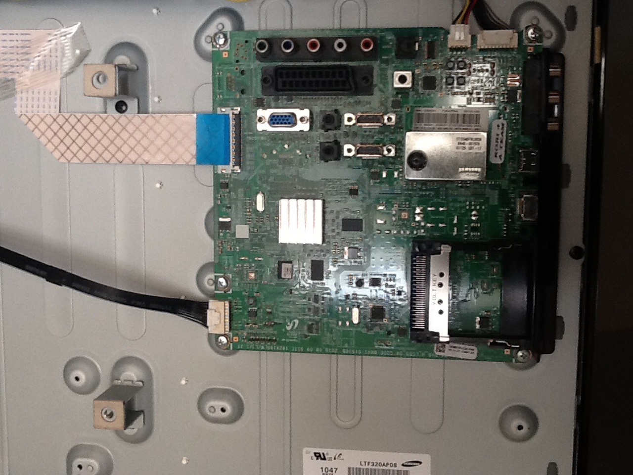

(#) kereszke hozzászólása Ápr 16, 2015 /
Adott egy Samsung LE32c450e1w LCD televízió.Bekapcstól számítva kb 20 percig tökéletesen működik.Aztán valami bemelegszik,egyre jobban vibrál aztán szellemképes.Végül ha sokáig bekapcsolva hagyom akkor függőleges fehér csíkos a képernyő.Kikapcs bekapcs,minden ugyanugy csikos.Amikor "kihült" akkor jo a kép.Tcon ra gyanakszom.Segítség kéne hogy melyik lehet a híbás alkatrész.
(#) kzozo válasza kereszke hozzászólására (») Ápr 16, 2015 /
Fagyasztóspray. Hibás állapotban fújkáld meg a panelt. Hamar meglesz a rossz vagy kontakthibás alkatrész.
(#) kereszke válasza kzozo hozzászólására (») Ápr 16, 2015 /
Fejtsd ki légyszi picit bővebben.Érintéssel érzem hogy megyik forró.A legforróbb a négyzet alakú bordas hűtő alatt levő alkatrész.De gondolom pont azért van hűtő rajta Vagy ha visszahűtöm esetleg látom a javulást a képen?
Pontosan.
