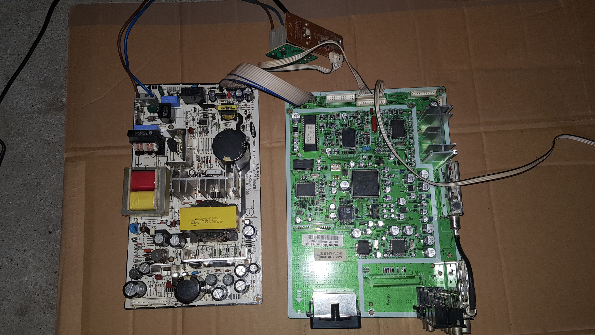

Találkoztatok olyan problémával hogy a tv ki be kapcsol magától?
Egy Samsung WS-32Z308P típusú tv vel ez a gondom és nem jövők rá mi a gond. A digit panelon cserélne Cxa2165q chippet, egy a neten talált probléma szerint ez megoldja ezt a ki be kapcsolást, de sajnos nem. Sérült alkatrészt nem látok a tápon.
A hozzászólás módosítva: Ápr 5, 2020

Olyan problémával találkozott e már valaki, hogy a tv ki be kapcsol?
32z308p típusú Tv hez, a táp áramkörét átnézve, nem találtam hibás alkatrészt. Viszont a 7.5V leesik és olyan 3.2 körül mérem.
A digitális áramkörön lesz valami probléma, valami zárlatos eszköz, szabad szemmel nem látható semmilyen alkatrész probléma.
A neten böngészve rátaláltam az ElektroTanya egyik témájára, melyben ilyen problémát taglalnak. Ennek örömére, Én is lecserlétem a panelon a CXA2165Q alkatrészt, de a problémám továbbra is fennáll. Továbbá láttam, hogy írták is a végfok IC vel is járt már így valaki, azt is lecseréltem, mértem az körülötte levő áramkört, és a feszültség megvan.
Valaki találkozott már ilyen jelenséggel, és ha igen mi az ami megoltotta a problémát (videó)?

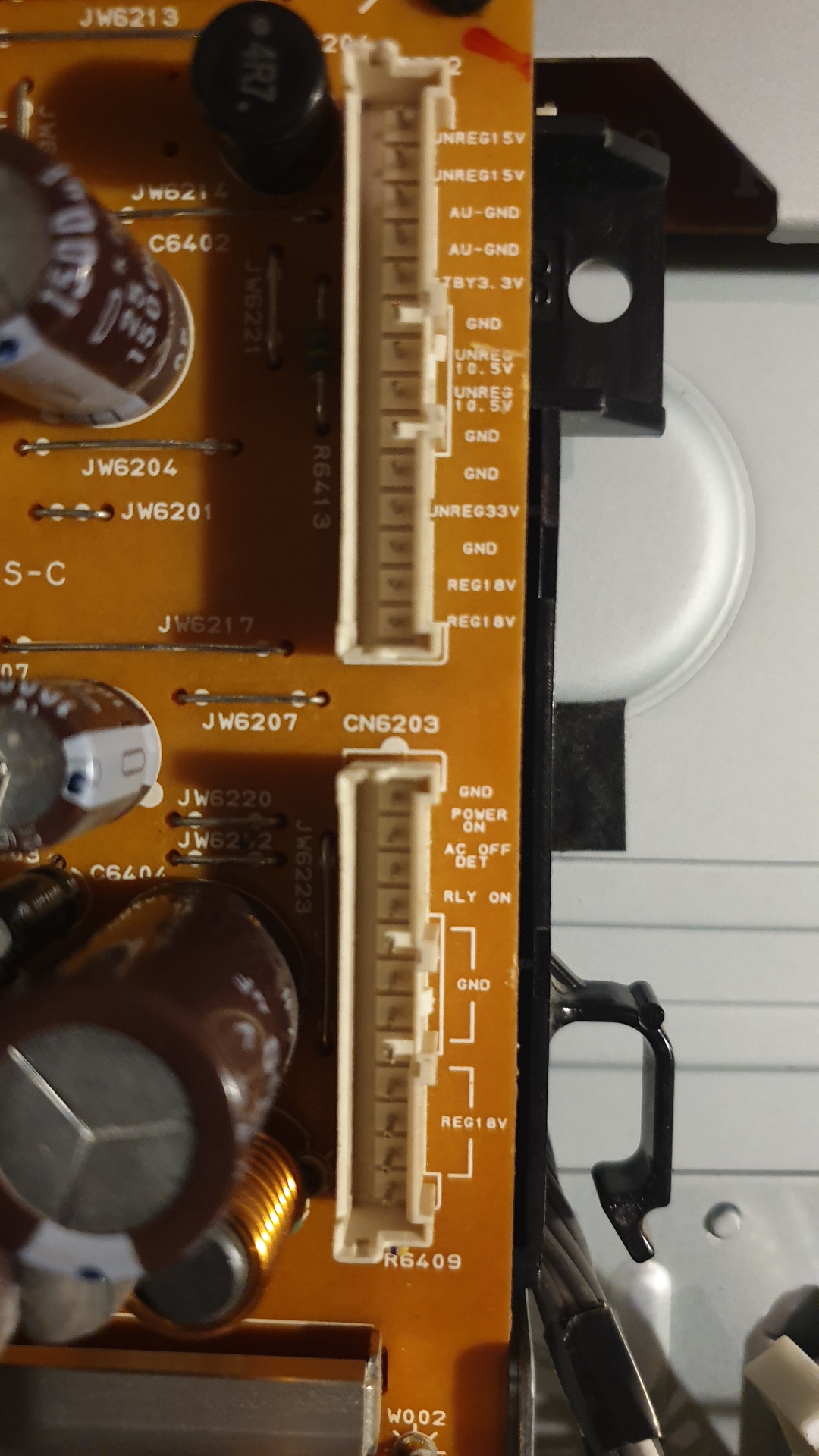

(#) pedro7 válasza kadarist hozzászólására (») Ápr 11, 2020 /
Most volt időm csak újra foglalkozni a tv-vel.Végig mértem a kimenő feszültségeket.A 15V helyett csak 13.8V és a 10.5V helyett 12.5V van. Nem tudom ez probléma-e vagy belefér a tűrésbe ?
Annyiban változott a hiba, hogy a tv már bekapcsol, nincs semmi a kijelzőn, és 12-13mp-ként felvillan a képernyő és a jobb oldalán 5-6 függőleges vékony piros csík.Majd ugyanez ritmikusan ismétlődik.Talán ez mond valakinek valamit.
Gyanakodhatok továbbra is táphibára vagy ez valamelyik másik egység hibája lesz ?
A tápot átnéztem,kondikat méregettem,de más hibát nem találtam.
(#) kadarist válasza pedro7 hozzászólására (») Ápr 11, 2020 /
Mi történt, hogy megváltozott az indulása? A tápfeszültségek így nem jók. Valamilyen kondenzátorhiba lesz a kisebb feszültséget adó oldalon. Amikor a kijelző életjelet produkál, akkor változnak a feszültségek?
Egy 22mikro/50V-os kondit cseréltem ki,mert duplája volt a megadott értéke az ESR mérővel.
Lehet,hogy ez egy kicsit lendített a tápon.
A 15V helyetti 13.8V feszültség az alaplapra ment,azt lehúztam de akkor is csak 13.9V maradt a tápon.A 10.5V-ot még nem követtem le,hogy hova megy és a felvillanáskor sem néztem a feszültségeket, hogyan változnak.
Van még egy 33V a tápon ami 36.8V.
Idáig bekapcsolás után pirosan égett a led és kattogott a tápon egy relé.
Most 220V-ra kötés után egyből zöld lesz a led és kikapcsolásra pedig elsötétül.Most valahogy kimarad a led piros állapota.
De akkor meg kellene még mérnem, hogy a felvillanáskor melyik fesz.változik...
De most már csak kellene valamilyen rajz,hogy miért nincsenek rendben a feszültségek ?
(#) pedro7 válasza kadarist hozzászólására (») Ápr 13, 2020 /
Amikor a kijelző felvillan, akkor a 13,8V felugrik 14,5V-ra, a 12,5V felurik 13,4V-ra majd visszaesik 10V alá és a 36,8V is felmegy 37,5V-ra. A többi feszültség nem változik.

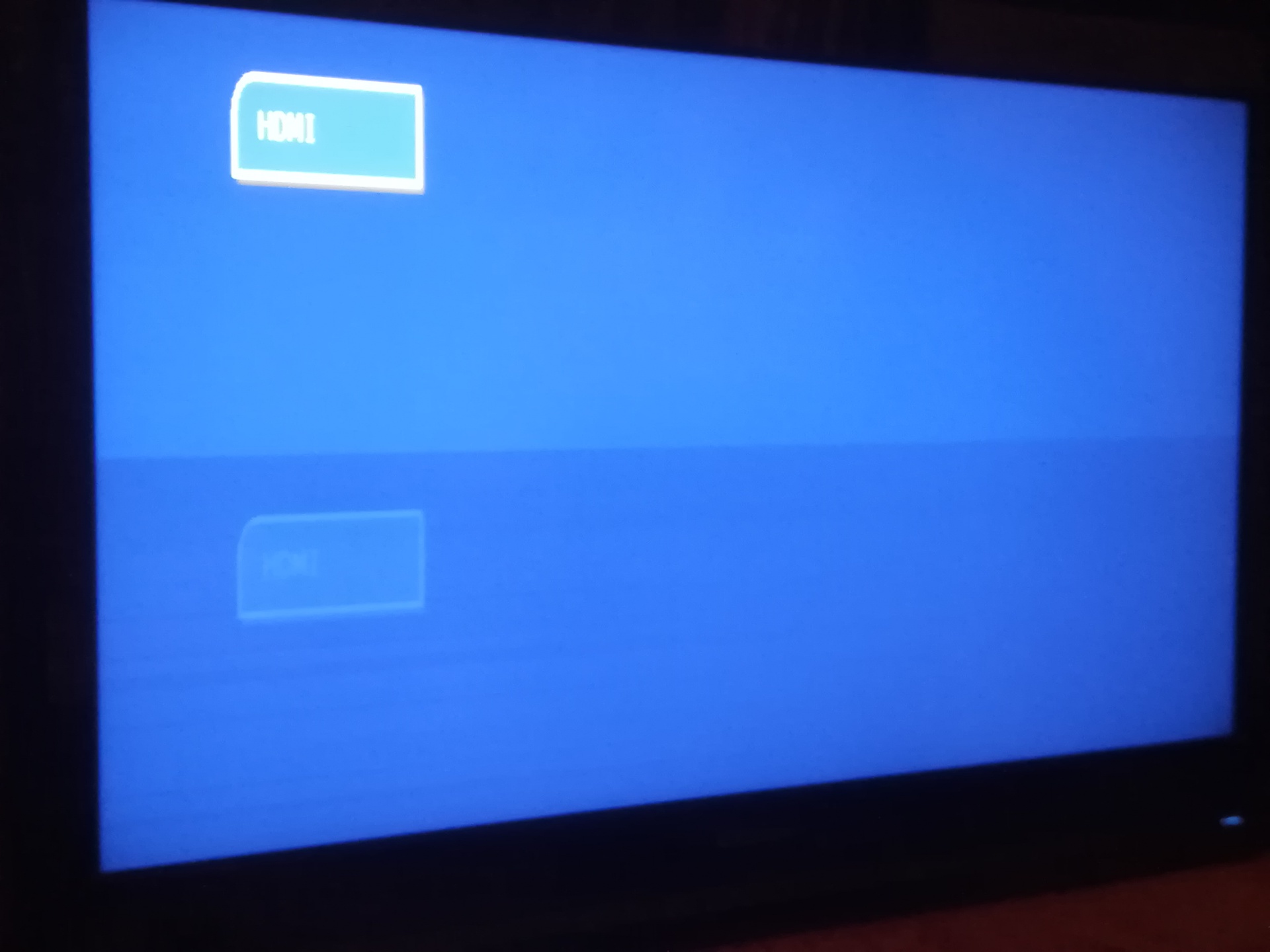

Vettem egy Grundig 32 glx 4000 típusú TV-t.
Olyan hiba látható, hogy vízszintesen kissé sötétebb csíkok vannak benne a bal oldalról erősebbek és nagyjából majdnem a tetejéig mennek halványan.
Egy időben megjelent a felső rész lejjebb szellemkép alakban, néha vibrálva aztán eltűnt.
- Mivel lehetne segíteni ezeken a csíkokon?
Nincs hozzá távirányító, egy "home by somogyi urc 2" univerzálissal próbáltam néhány félig működő kódot talált, de az OK gomb nem működik, amivel tudnám a bemeneti forrást kiválasztani, így nem tudok visszalépni a hdmi-re, automatikusan sem ismeri fel bekapcsolás után a hdmi-ről érkező jelet.
