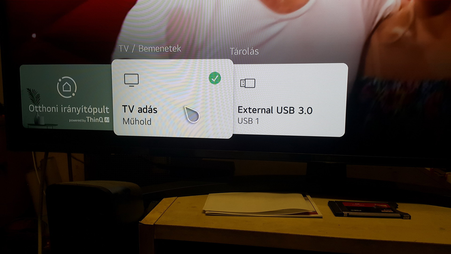

(#) lelkes amatőr hozzászólása Ápr 22, 2022 /
Nem kifejezetten hiba, de talán valaki tud segíteni:
LG smart tv, végre lett hozzá műholdas antenna felszerelve, de a földi adásokat is használom.
A gondom: a földi és műholdas adások között csak bonyolultan lehet váltani több menüponton keresztül.
Talán van valami egyszerűbb mód is amire én nem tudtam rájönni.
Ha valakinek van tapasztalata ezzel kapcsolatban, kérem, ossza meg.
A hozzászólás módosítva: Ápr 22, 2022
(#) erbe válasza lelkes amatőr hozzászólására (») Ápr 22, 2022 /
A használati útmutató bizonyára tudja. Több TV-nél pl. "Forrás" (jelforrás). Bemenetválasztó. Erre szokott lenni dedikált gomb. Egy gombnyomás, utána 1-2 lépés a megfelelő bemenet kiválasztásához, pl. HDMI1 vagy HDMI2...
(#) lelkes amatőr válasza erbe hozzászólására (») Ápr 22, 2022 /
A leírás semmi ezzel kapcsolatosat se ír.
A képen a kurzornál csak az éppen használt bemenetet mutatja, szerintem itt kellene lenni Földi/Műhold választási lehetőségnek.
