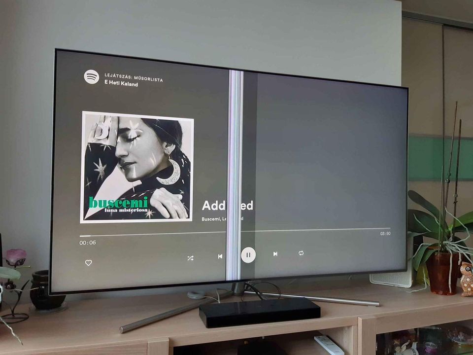

Van egy Samsung qled tv-m középen van egy 5 cm széles függőleges csík a képernyőn.
lehet ezt javítani?
(#) szs válasza Attila111 hozzászólására (») Okt 10, 2021 /
Ez gáz. Új képernyővel lehet javítani. Ami nincs.
...azazhogy: találhatunk használtat, csak ne álmodozzunk túlontúl...
De én is hasonló cipőben járok, és remélek

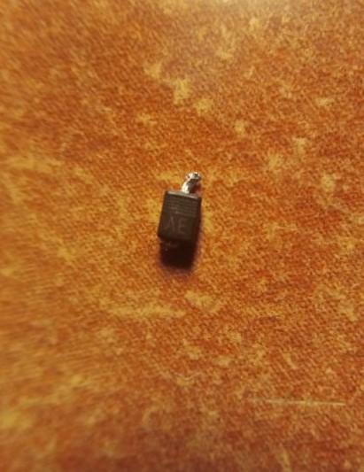

Egy olyan kérdésem lenne, hogy van egy LG tv-m amiben a középső led szalagnál lévő TVS dióda kisült, nagyjából kiderítettem hogy milyen típusú kell hozzá de a pontos adatokat nem nagyon tudom még így sem. Csak egy AE felirat van rajta (https://www.s-manuals.com/smd/ae) ez alapján is vagy SMA vagy SMB. Érdekességként leszedtem egy épp állapotút a felső led szalagnál, elindítottam így és mind a 3 szalag világít. (Természetesen így azért nem nagyon szeretném használni) de mindenesetre érdekes.

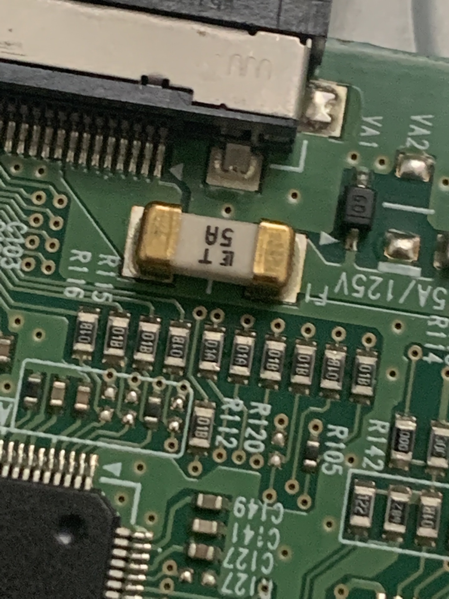

Sziasztok. Van egy lg43uf680 as tv-m. Eloszor osszeugrott(rovid idokozonkent osszerantotta vizszintes eltolasba) a kep. Szetszedtem gondoltam a kabeleket megtisztitom. Elkovettem egy hibat ugyanis nem figyeltem es a keszulek be volt kapcsolva. Jelenleg ott tartok,hogy vilagitas van, hang van, az ugralosdit tovabbra is latom rajta, viszont nincs kepi megjelenitesem. Meg bekapcsolasnal az lg logo se. Kapcsolasi rajzot egyenlore nem talaltam de azert a panelre irt informaciok alapjan atmeregettem. Taprol kijon a 13 alaplap iranyaba t-con iranyaba nem tudom sajnos milyen ertekeket kellene mernem. De a csatolt kepen levo alkatreszen(tcon) is 13V van. Merre kutakodjak? Esetleg t-con vagy alaplap ahol nezelodnom kellene? Vagy vegyek hozza egy t-cont es ennyi? Elore is koszonom a tippeket tanacsokat.
