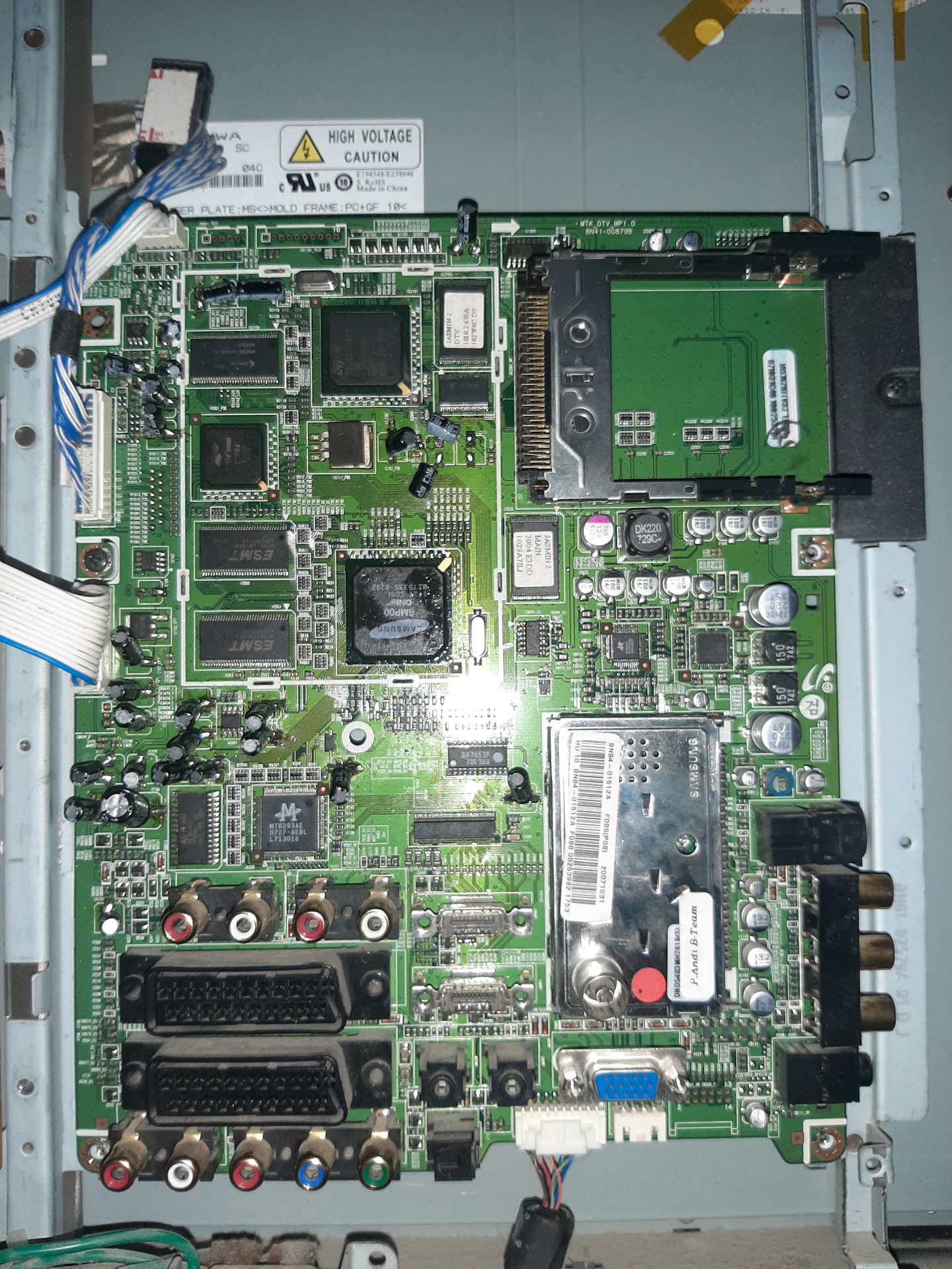

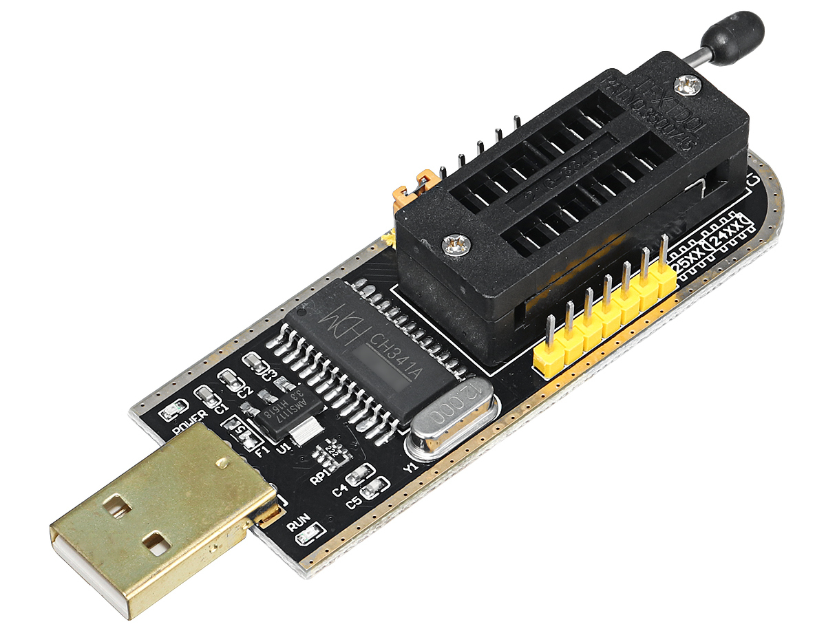

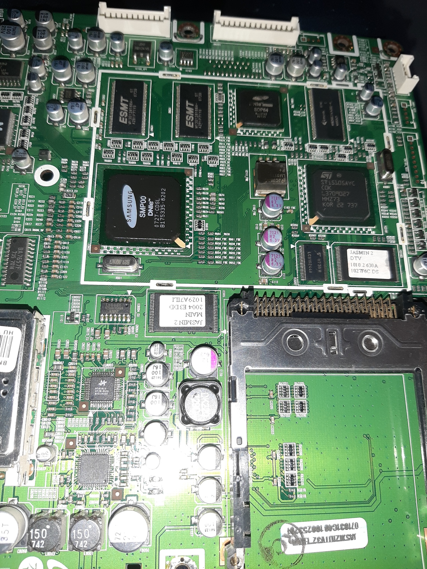

(#) Ferrari1 hozzászólása Dec 15, 2022 /
Lenne e valakinek megoldása rá, hogy egy CH341A programozóval feltudjak valahogy írni egy K9GAG08U0E flash Ic-t?
Elég költséges egy erre a célra kitalált gyári programozó.
Samsung UE32D5500 tv-be kellene.
Gondoltam, hogy csinálnék egy nyákot amire az Ic-t felteszem, csak a lábkiosztással vagyok bajban.
(#) kadarist válasza Ferrari1 hozzászólására (») Dec 15, 2022 /
Valamilyen Jtag jellegű megoldást nem lehetne alkalmazni? Így beépített állapotban is lehetne flesselni.
(#) jdani válasza Ferrari1 hozzászólására (») Dec 16, 2022 /
Szia. Lehet venni már felprogramozott NANDot.
Nem mondom hogy ez konkrétan jó neked, de kis kereséssel találsz, és nem drágák.
(#) Ferrari1 válasza jdani hozzászólására (») Dec 16, 2022 /
Nagyon szépen köszönöm!
Ez most tökéletesen megfelel!
