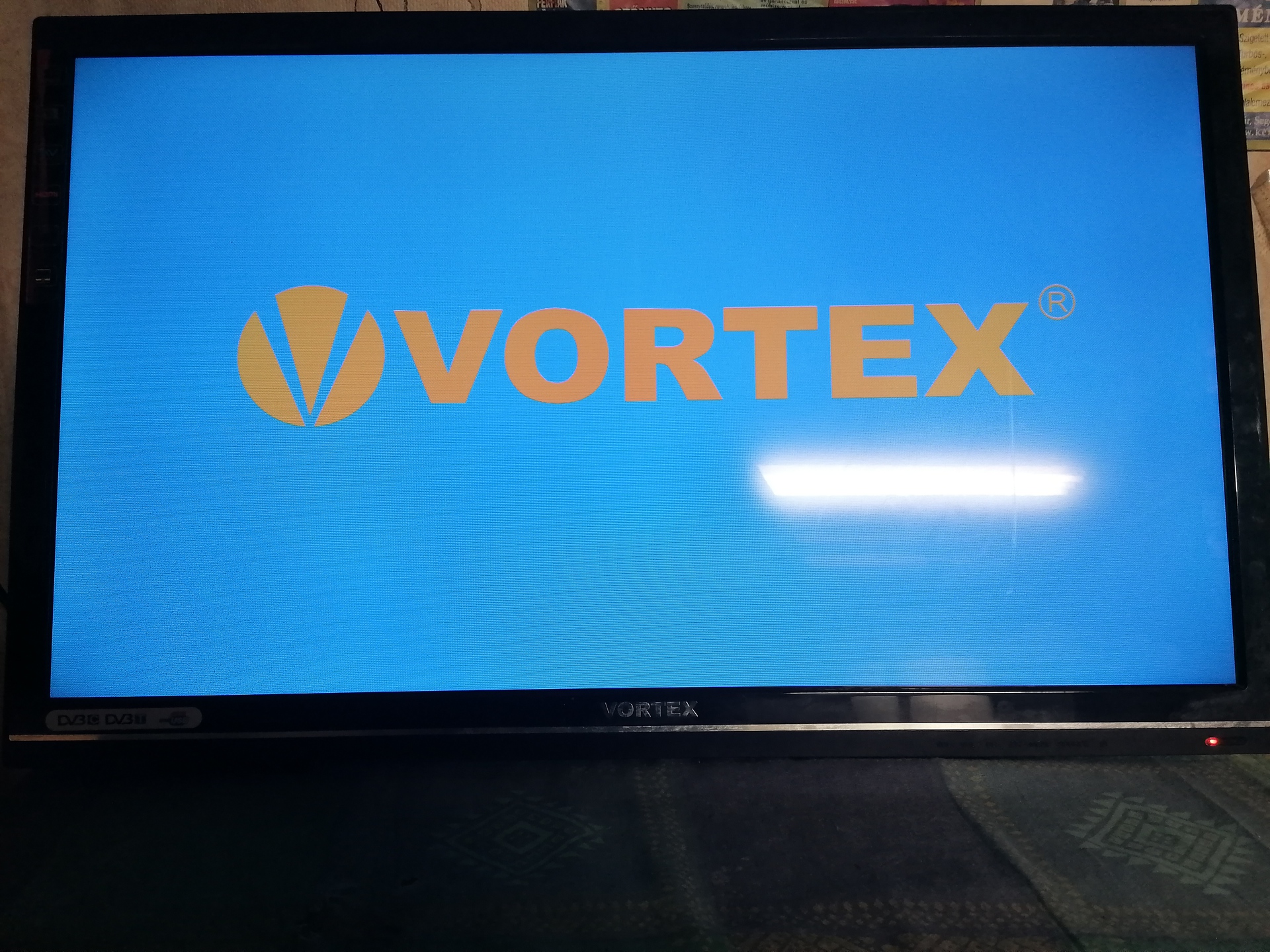

(#) atti35 hozzászólása Máj 3, 2024 /
Ismételten hozzám került egy hibás tv(VORTEX) . Azt produkálja, hogy a kezdő képernyő betöltés után kikapcsol és próbál újraindulni a végtelenségig. Közben a készenléti led piros /zöld felváltva villog és semmi gombnyomásra nem reagál. Mi lehet a hiba? Válaszokat előre is köszönöm.

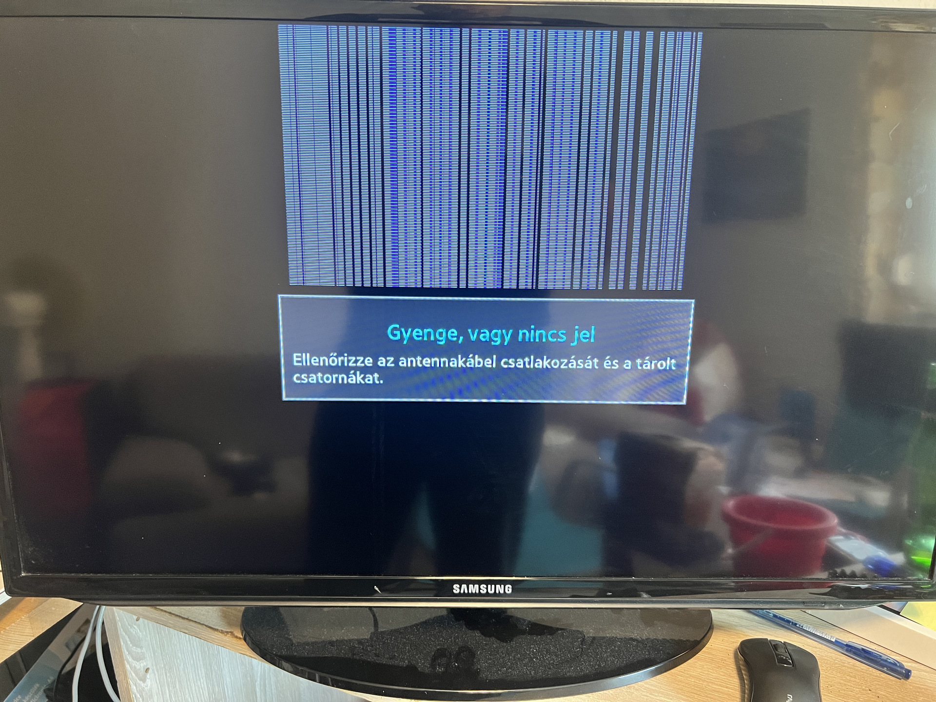

(#) renegat1 hozzászólása Máj 4, 2024 /
Reggel bekapcsoláskor LG32LM TV így fogadott. Javítható vagy kuka?
(#) robis01 válasza renegat1 hozzászólására (») Máj 5, 2024 /
Ha magadnak javítod akkor megéri (csomó lcd tv repair videó van a youtubon), ha javíttatnád az már kérdéses. Szervíz díj + benzin (oda/vissza) versus eladni hibásan és venni egy másik használtat.
Kidobni nem érdemes, esetleg ha van hobbista ismerős neki oda lehet adni, vagy fel tenni ingyen elvihetőbe.
(#) renegat1 válasza robis01 hozzászólására (») Máj 7, 2024 /
Ha sikerül lebontanom a hátulját, akkor talán megtudom javítani. Kiszedtem már az összes csavart, meg a körmöket is kiakasztottam, de még mindig fogja valami. Egy lakatforma kis ábrát és egy kis lyukat is látok még rajta. Ott is foghatja valami? A régebbi LG-n csak csavarok ki és le is pattant a hátulja.

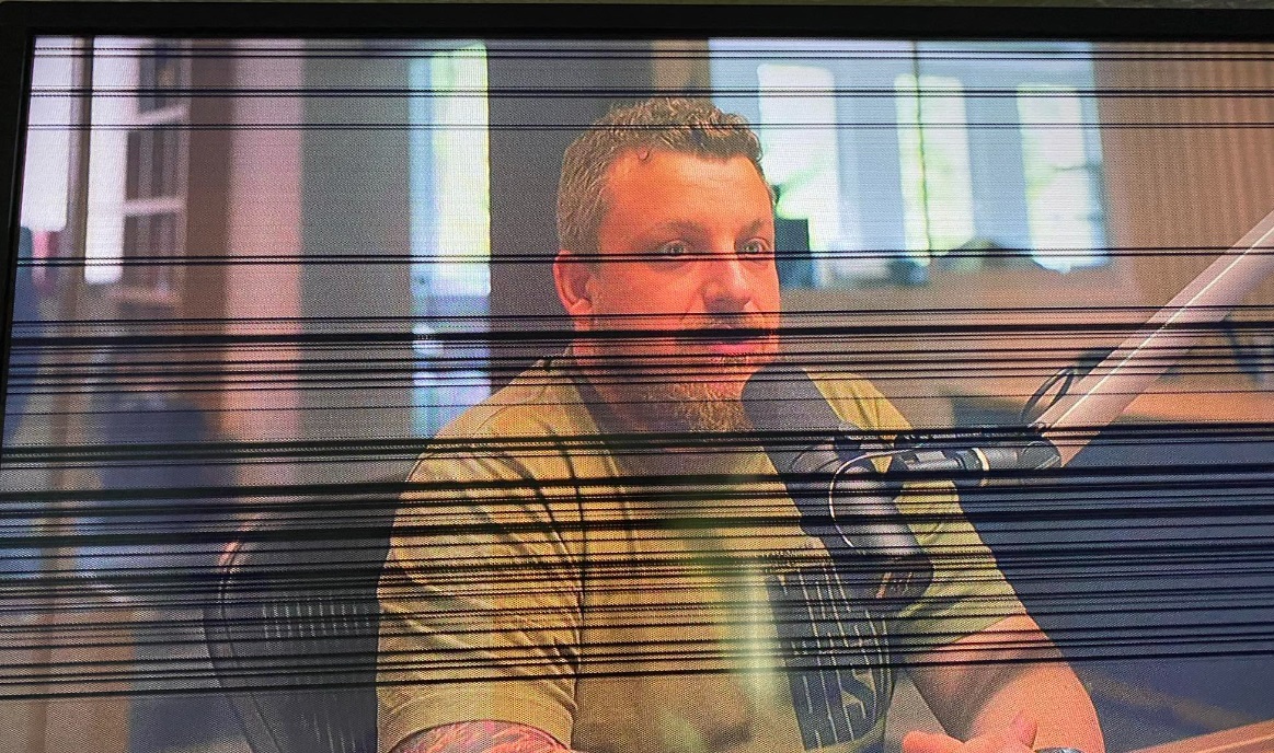

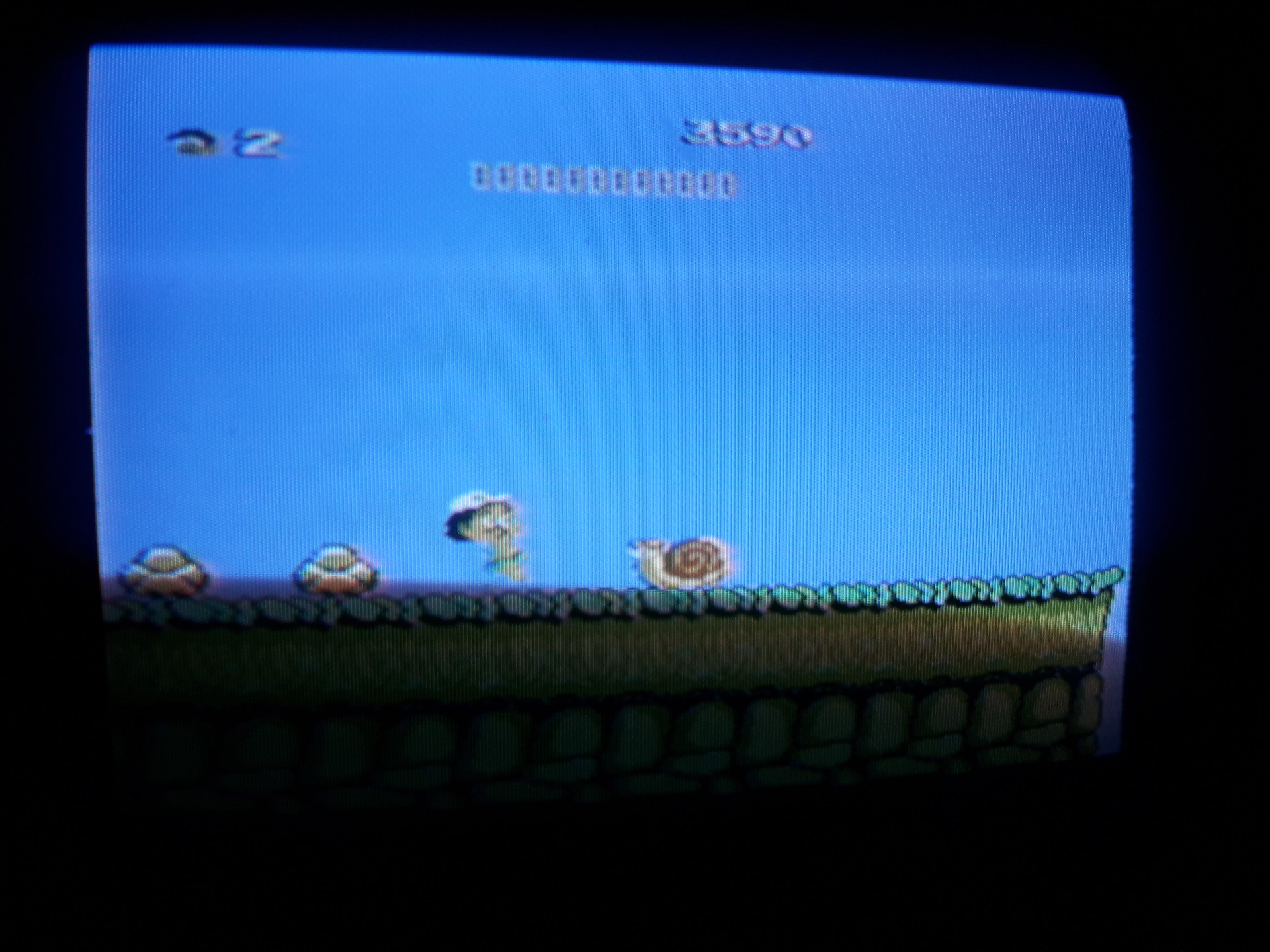

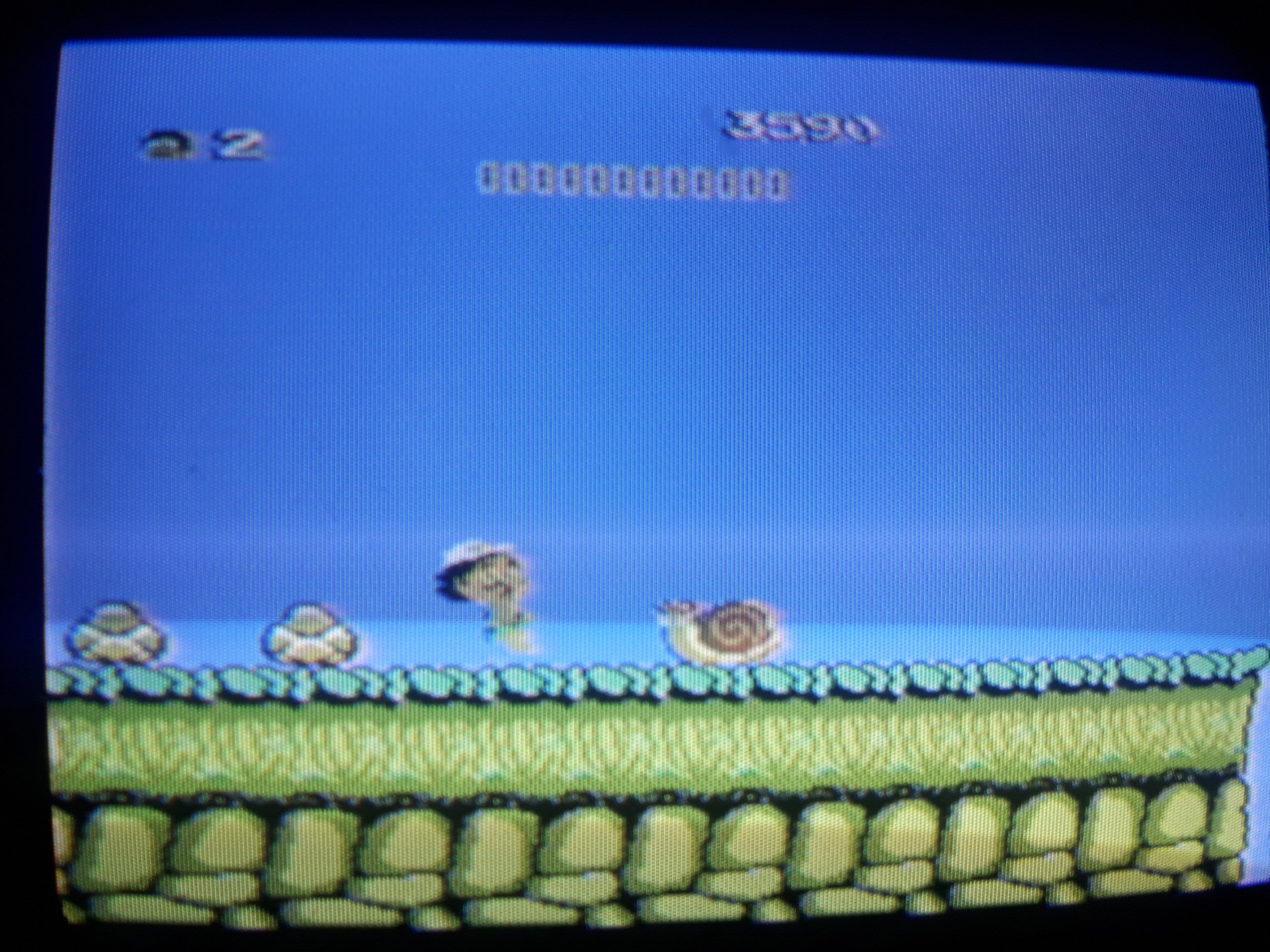

(#) sany hozzászólása Máj 7, 2024 /
Korábban már segítettetek életre kelteni egy kis TV-t. A mai napig ez a kis TV nagyon szépen működött, de ma valami baja lett. Észrevettem, hogy a képernyőén, a csatolt képeken is látható, futó fehéres színű vízszintes csíkok futnak. A bemenő jelet, már másik készüléken ellenőriztem, ott nem hibás.
Esetleg még annyit észre vettem, hogyha felkapcsolom a TV-t, akkor a hangszóróból kis pattogó hallatszik, ez eddig nem volt.
Mi okozhatja ezt a csíkozást szerintetek? Ugye nem a sorkimenő trafó?
A hozzászólás módosítva: Máj 7, 2024

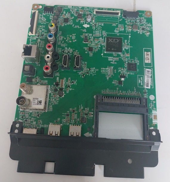

(#) renegat1 válasza Udvari Zsombor hozzászólására (») Máj 8, 2024 /
Csak sikerült lebontani. Erőszakosabbnak kellett lennem. Viszont most már függőlegesen is csíkoz. Alaplap csere lenne? Ez van benne:32 INCHES LG 32LM637BPLA TV MAIN BOARD LD94L EAX68167602(1.0) SH LJ9
Ebay-n találtam ugyanilyet, használt de működik. Megéri megvenni? 30 Euro.
(#) kadarist válasza renegat1 hozzászólására (») Máj 8, 2024 / 1
Szia! A csíkozás általában T-con vagy LCD-panel hiba szokott lenni. A T-con az a panelrész, ami közvetlenül az LCD-panelre csatlakozik. Át kellene nézni, újracsatlakoztatni az össze szalagkábelt, mert banális kontakthiba is okozhat ilyen jelenségeket.

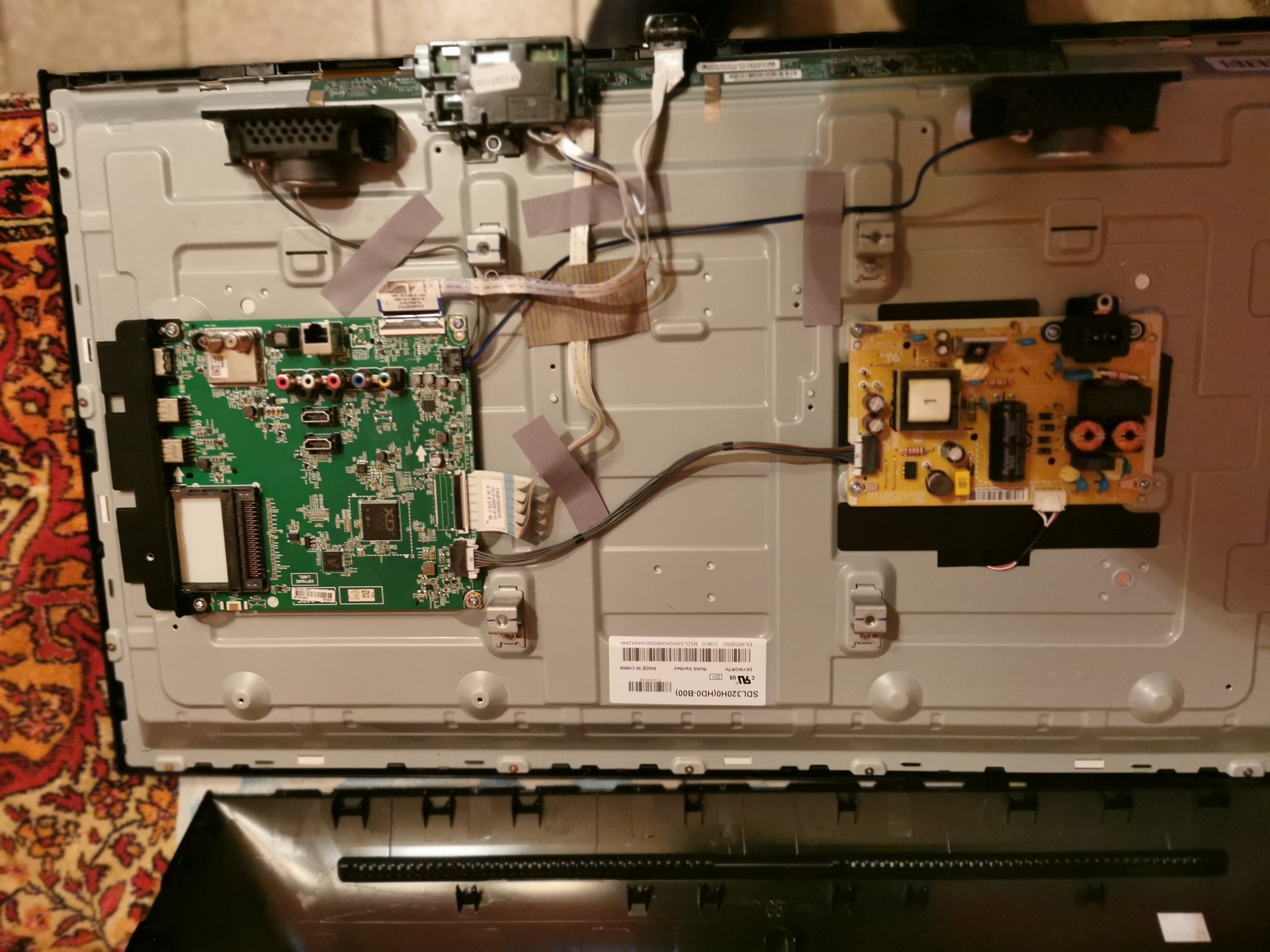

(#) renegat1 válasza kadarist hozzászólására (») Máj 8, 2024 /
Így néz ki a hátulja:
