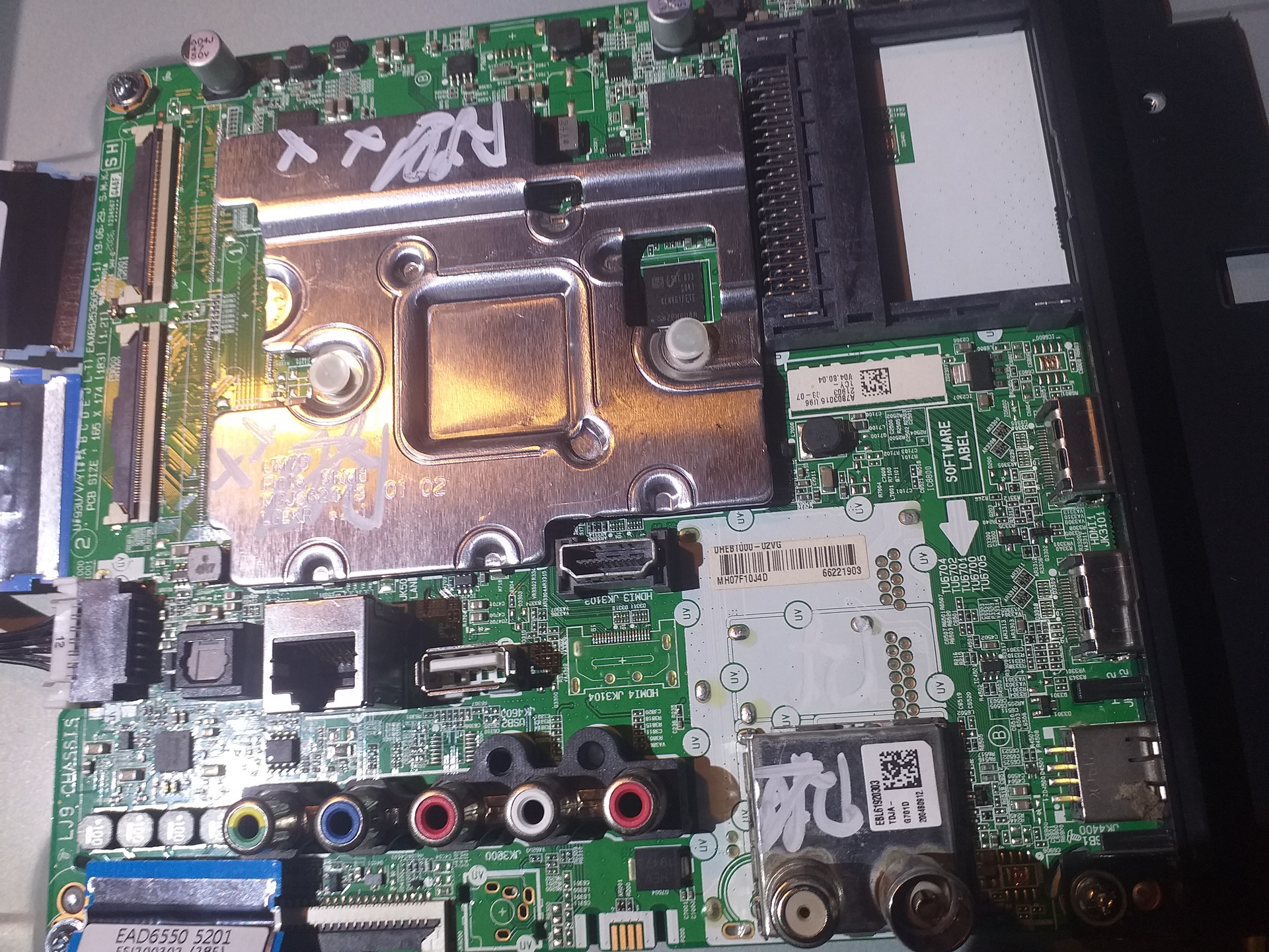

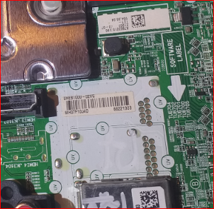

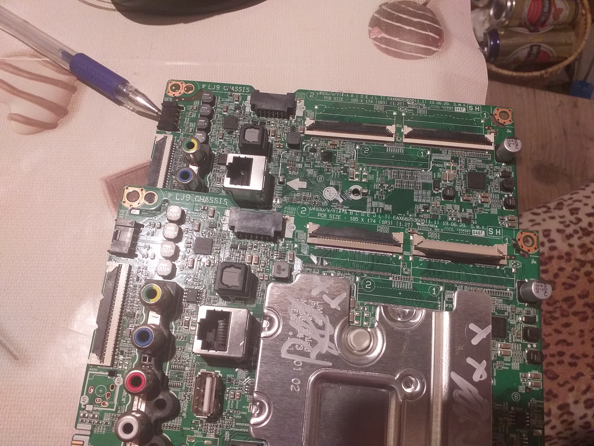

(#) Imi68 hozzászólása Jan 12, 2024 /
Sziasztok! Kaptam egy LG 43UM7050PLF tévét,amit villám csapott a HDMI bemenet felől.Az a bemenete tönre is ment,kb két hét múlva elkezdett ki-be kapcsolgatni.E-bay-ről rendeltem alaplapot ami meg is érkezett.Minden száma betűje egyezik.De,és itt a kérdés lényege,a kijelző csatlakozó keskenyebb az új panelon. Így most ez nem jó! Szerintetek át lehet-e tenni a régi panelon lévő csatlakozót az új lapra? Esetleg valaki találkozott ilyen vagy hasonló helyzettel. Köszönöm a választ!
(#) Imi68 válasza Imi68 hozzászólására (») Jan 12, 2024 /
Esetleg nem is ehhez a modelhez való ez az alaplap? Vagy szerelhették másik fajta,de ugyan akkora kijelzővel is, azért más a csatlakozó is?
Fotók! Ez lehet a hiba? Minden paraméter ugyan az még a gyártási év, hónap gyártó ország is . Érdekes hogy mégsem jó hozzá!
A hozzászólás módosítva: Jan 12, 2024

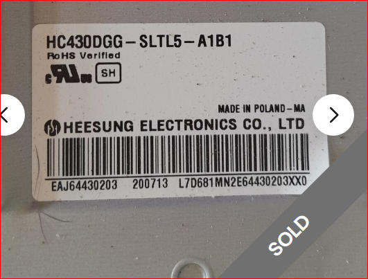

(#) jdani válasza Imi68 hozzászólására (») Jan 14, 2024 /
Szia. Én is jártam már így LG tvnél. Modellszám szerint rendeltem bele való alaplapot, mégis más kijelző típus volt benne.
Most is van egy LG javítás alatt, háttérvilagitast kell benne cserélni. Típus szám szerint megintcsak 2 féle háttérvilagitas kapható. Az egy dolog hogy egy típust más kijelzővel, de még más háttérvilágítással is szerelnek.
Ahogy látod, ezt a panelt 3 féle kijelzőhöz lehet használni, van lehetőség 1 szalag kábeles csatlakozáshoz is.
Mindig megnézem a kijelzők csatlakozását, amikor pót alaplapot veszek. (mert igen, én is jártam így )
(#) Imi68 válasza jdani hozzászólására (») Jan 14, 2024 /
Köszönöm hogy válaszoltál! Igen teljesen igazad van, ezt én is benéztem és első kétségbe esésemben írtam ide.De már mint többször is magamra maradtam. Meg van rendelve az elvileg bele való panel. Az olasz szerelőt (aki küldte a nem belevalót,az én hibámból) kérdeztem meg hogy melyik kódot kell figyelni a táblán.Eddig sem imádtam az LG-t most már tudom miért.
A hozzászólás módosítva: Jan 14, 2024
Most már nem tudom 100%ra, de ha jól emlékszem, talán én is pont ilyen táblát vettem rosszul. Csalóka, mivel mindkettőn ugyanott, ugyanúgy 2 csatlakozó van. Csak az egyiken a hoszabb dugók és beljebb a közepéhez, a másikan rovidebb dugók, messzebb a közepétől. Látod te is, ahogyírtam, hogy a panelen meg van hagyva a rövid dugónak is a hely, meg mellette a hosszú dugónak is a hely. + egy harmadik a legközelebbi a közepéhez, egy egydugós csatlakozó.
Én is becsavaroztam a panelt a helyére, amikor a csatlakozót dugtam volna a helyére akkor derült ki a turpisság. Minden úgy van ahogy írod! A fotón a két lap egymáson! az eredetin nincs fenn a hűtő felület.

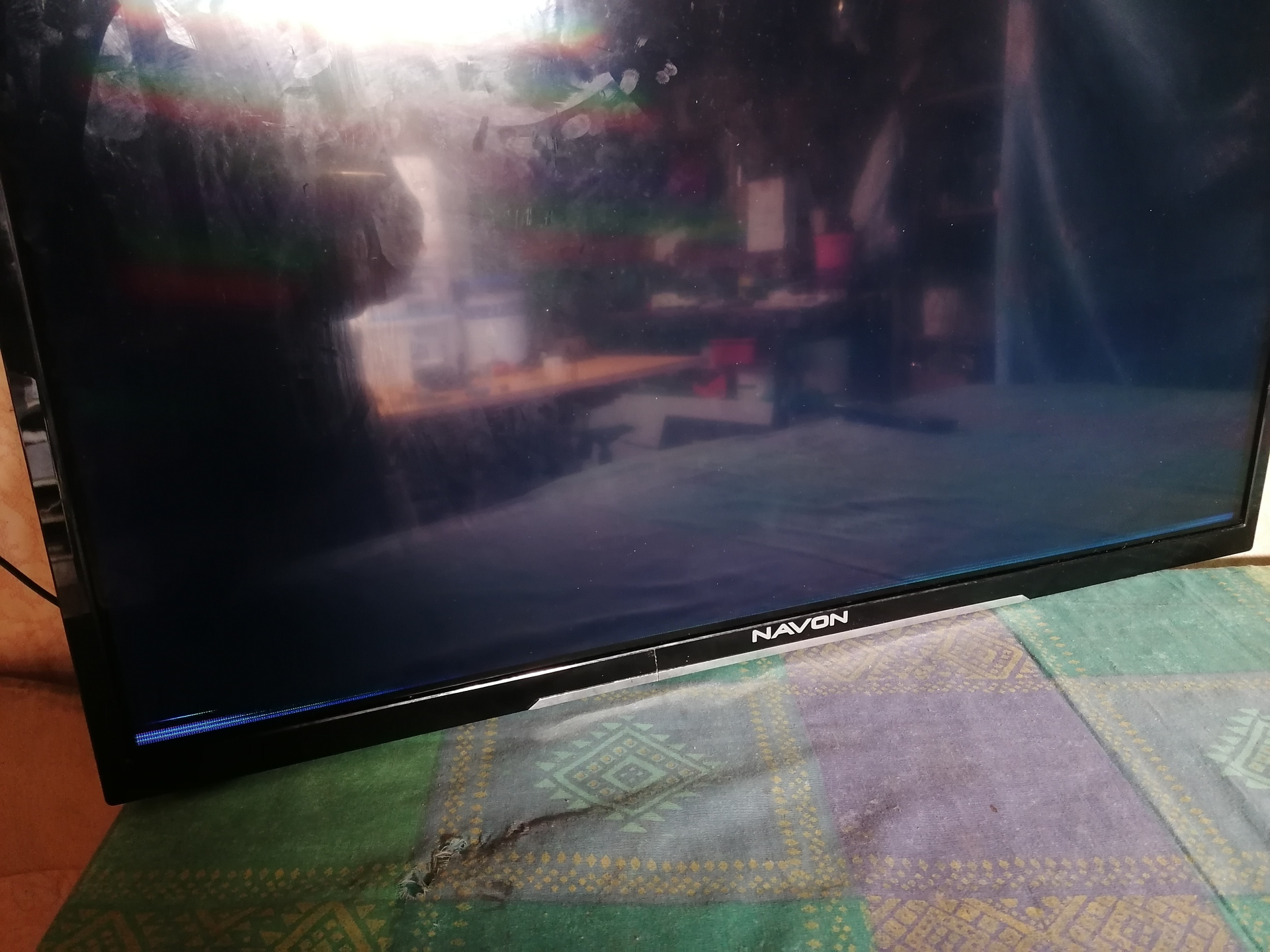

(#) atti35 hozzászólása Ápr 17, 2024 /
Hozzám került egy Navon tv hang van kép nincs hibával. 7db ledet cseréltem benne. A háttérvillágítás megjavult de továbbra sincs kép. Bekapcsoláskor a kijelző alján pár másodpercig látható egy kékes zöldes csík és ennyi.
Mi lehet még a probléma?
Válaszokat előre is köszönöm.
(#) kadarist válasza atti35 hozzászólására (») Ápr 17, 2024 /
Szia! Rosszul raktad vissza a szalagkábeleket a T-connál.
(#) atti35 válasza kadarist hozzászólására (») Ápr 17, 2024 /
Szia! Megnéztem, jól raktam vissza.

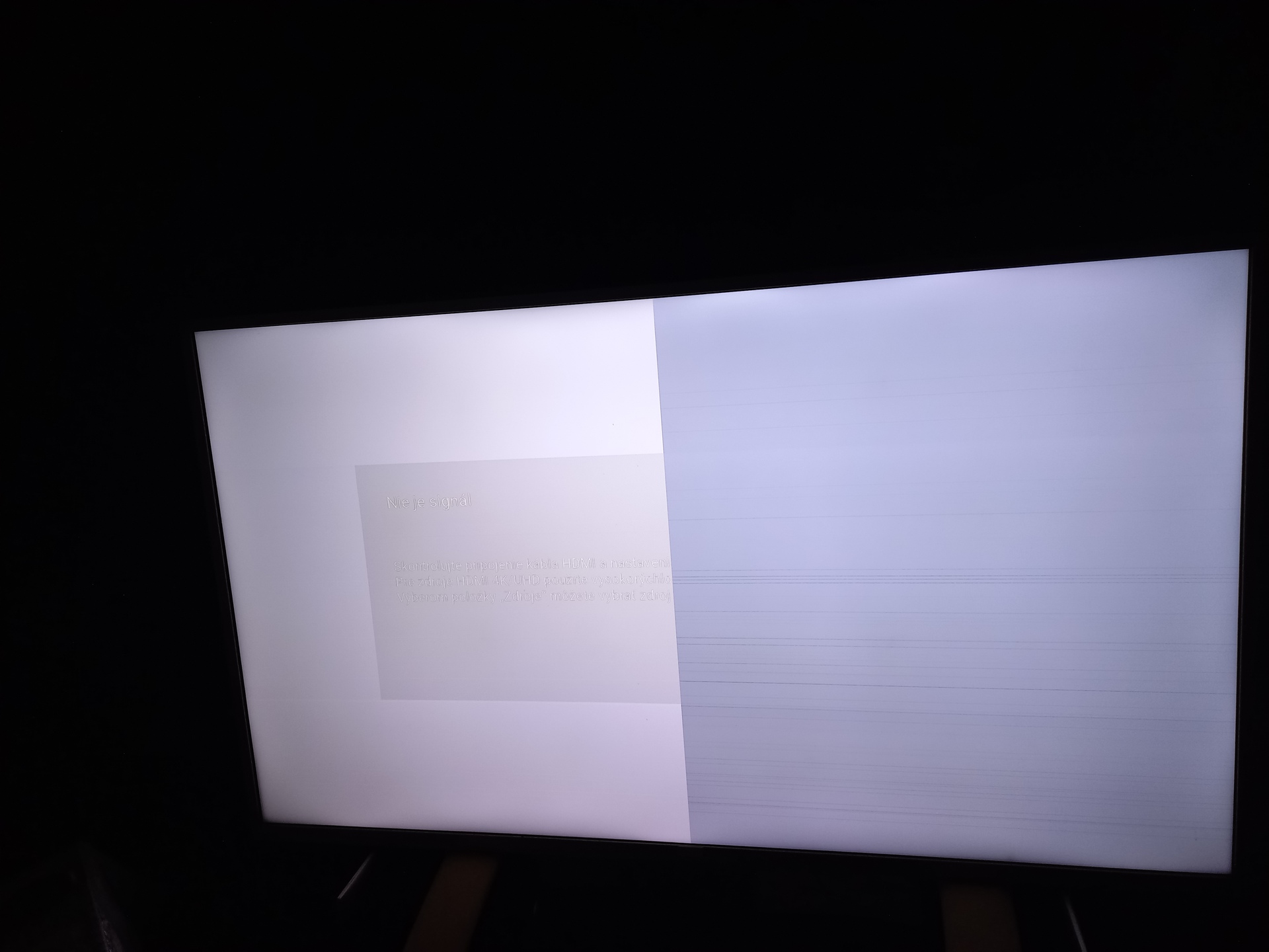

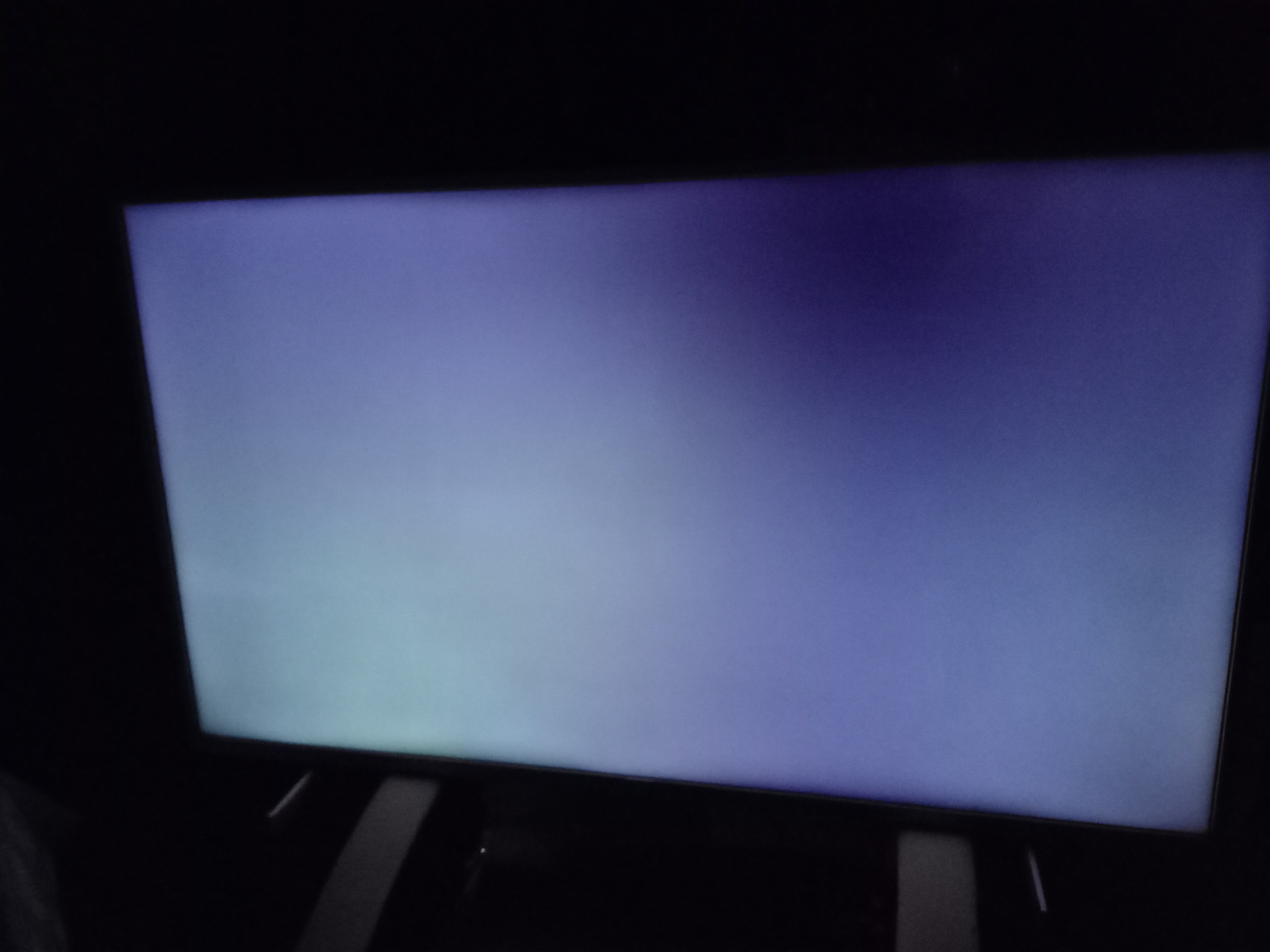

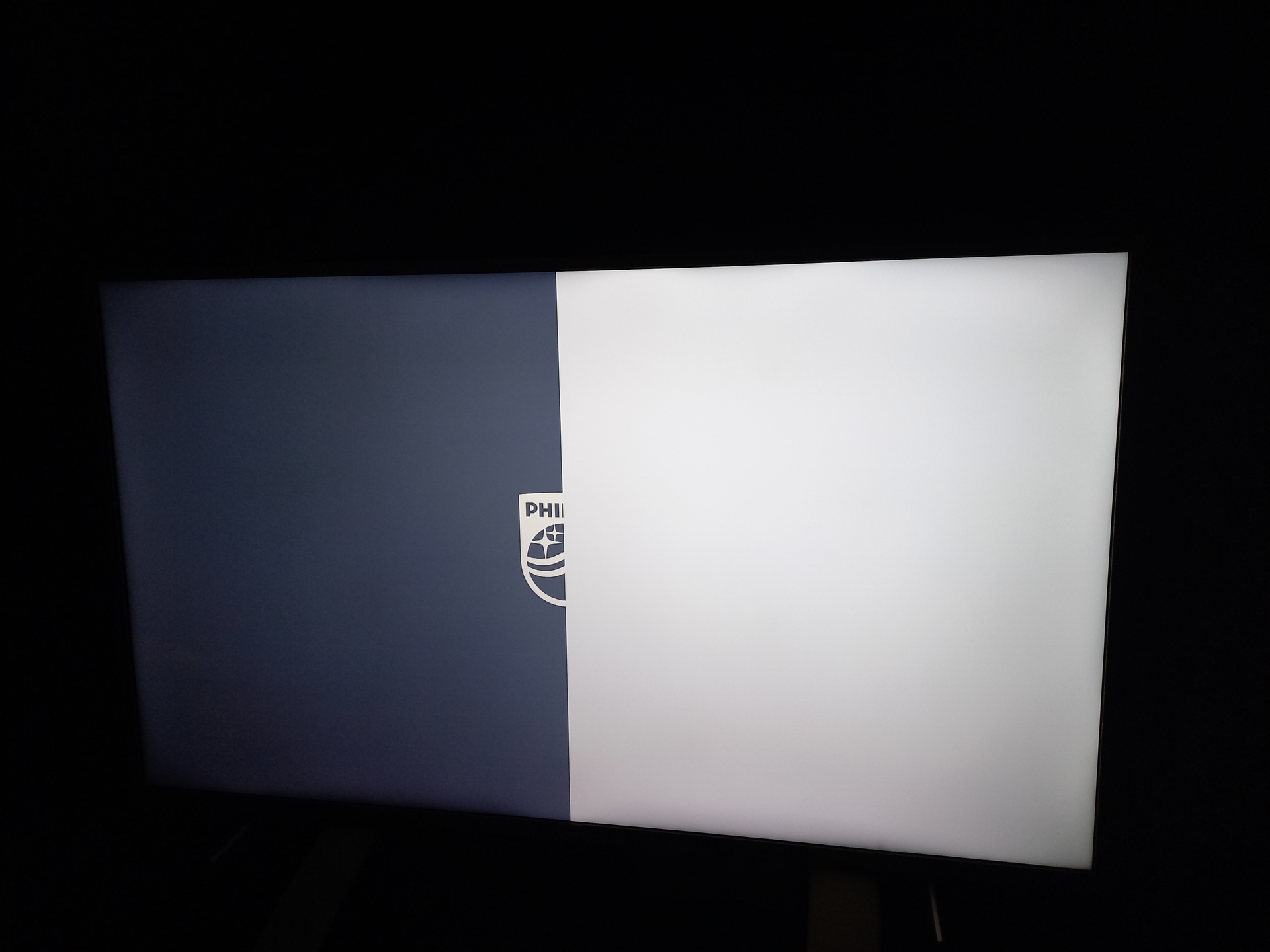

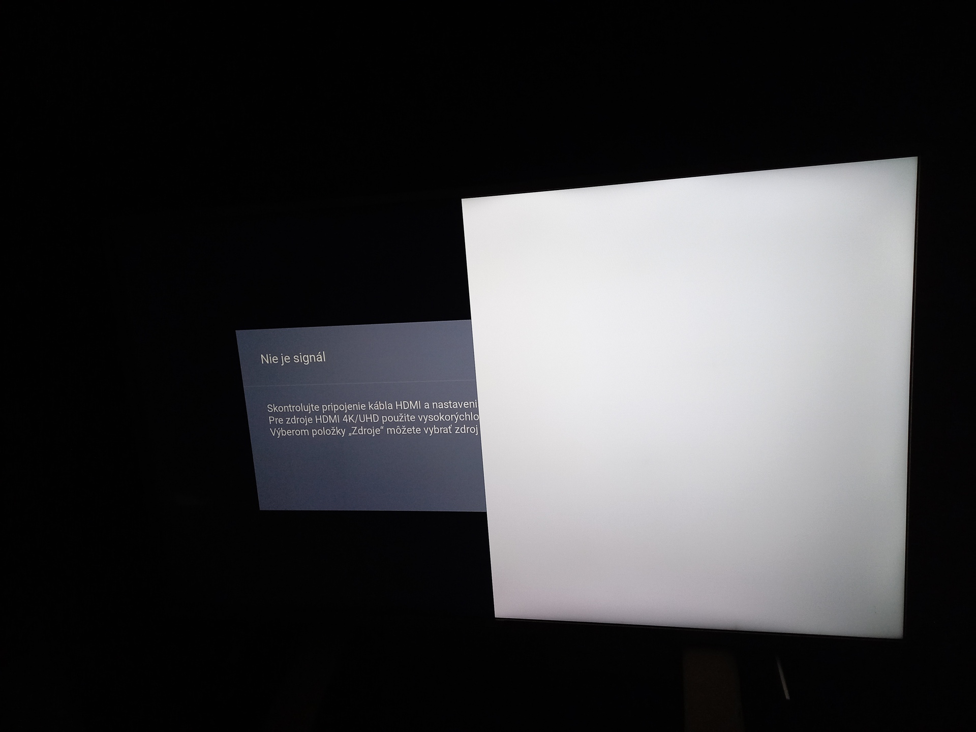

(#) gubík gábor hozzászólása Ápr 25, 2024 /
Sziasztok mesterek. Egy Philips PUS7555/12 típusú LCD-n ügyködöm(1.kép) Bekapcsolás után csak sötét kép látszik(2.kép), háttérvilágitás működik. Ha leválasztom a T-Con egyik kimeneti szalagkábelét, a fél kép látszik(3.,4.kép), majd elszürkül(5.kép). Ugyanez van a másik oldalon, ha azt a kábelt csatolom le. Méregettem a COF panel kondenzátorait is, de nem találtam hibásat. Ha az egyik szalagkábelen leszigetelek pár pint akkor beindul az LCD. Ha ugyanezeket az érintkezőket szigetelem le a másik kábelen, szintén beindul a panel. Természetesen a kép enyhe romlásával (vékony szines csikok), ami nézhető. Lehet konkrét hibát találni, vagy marad szigszalag verzió?

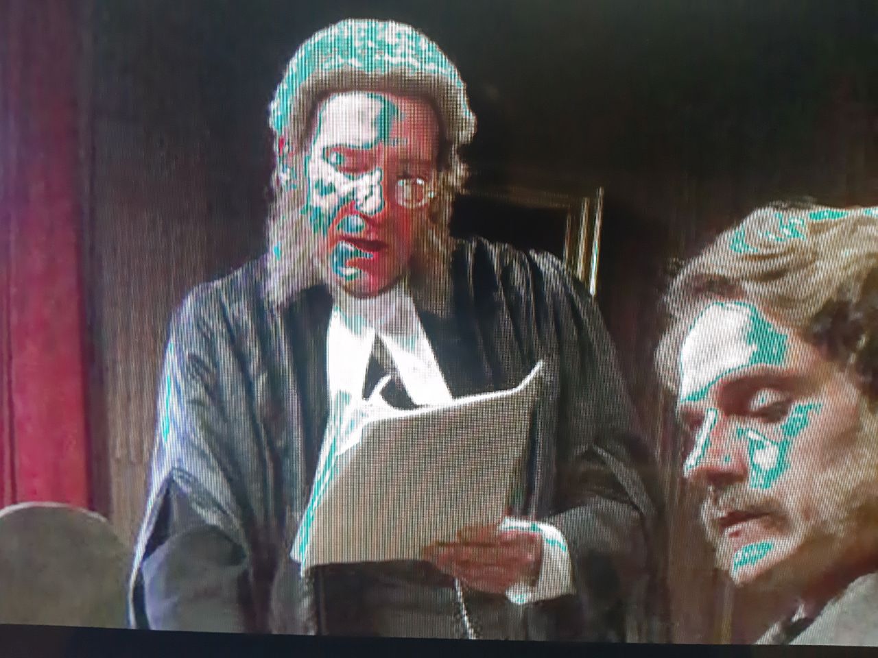

(#) Moon79 hozzászólása Ápr 26, 2024 /
Sziasztok! Egy ismerősömtől hozzám került egy hibás tv. A jelenség azért érdekes, mert a csatolt képen látható hibát produkálja a bekapcsolás utáni első 10-15 percben. Utána tökéletes a kép. Vajon mi okozza ezt a hibát? Átnéztem az összes kondit amit találtam illetve a csatlakozást. De egyelőre nem tudom melyik a ludas.
