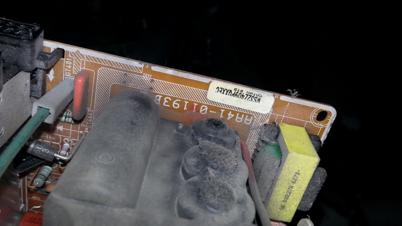

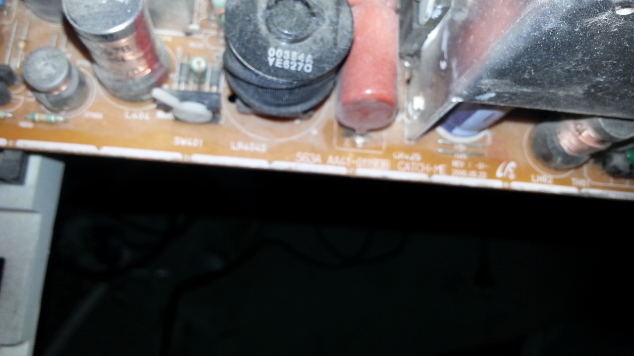

sziasztok
Samsung ws-32z40sp tv ben kb 5 hónapja cseréltem a sortraanzisztort.
Most az alábbi képhiba jelentkezett.
Az eltérítő is cseréje megoldja a gondot vagy más merre keressem a gondot?

(#) kadarist válasza ldan17 hozzászólására (») Nov 12, 2014 /
A raszterkorrekciós áramkör a hibás. Ezt a történetet olvasd vissza: Bővebben: Link.
