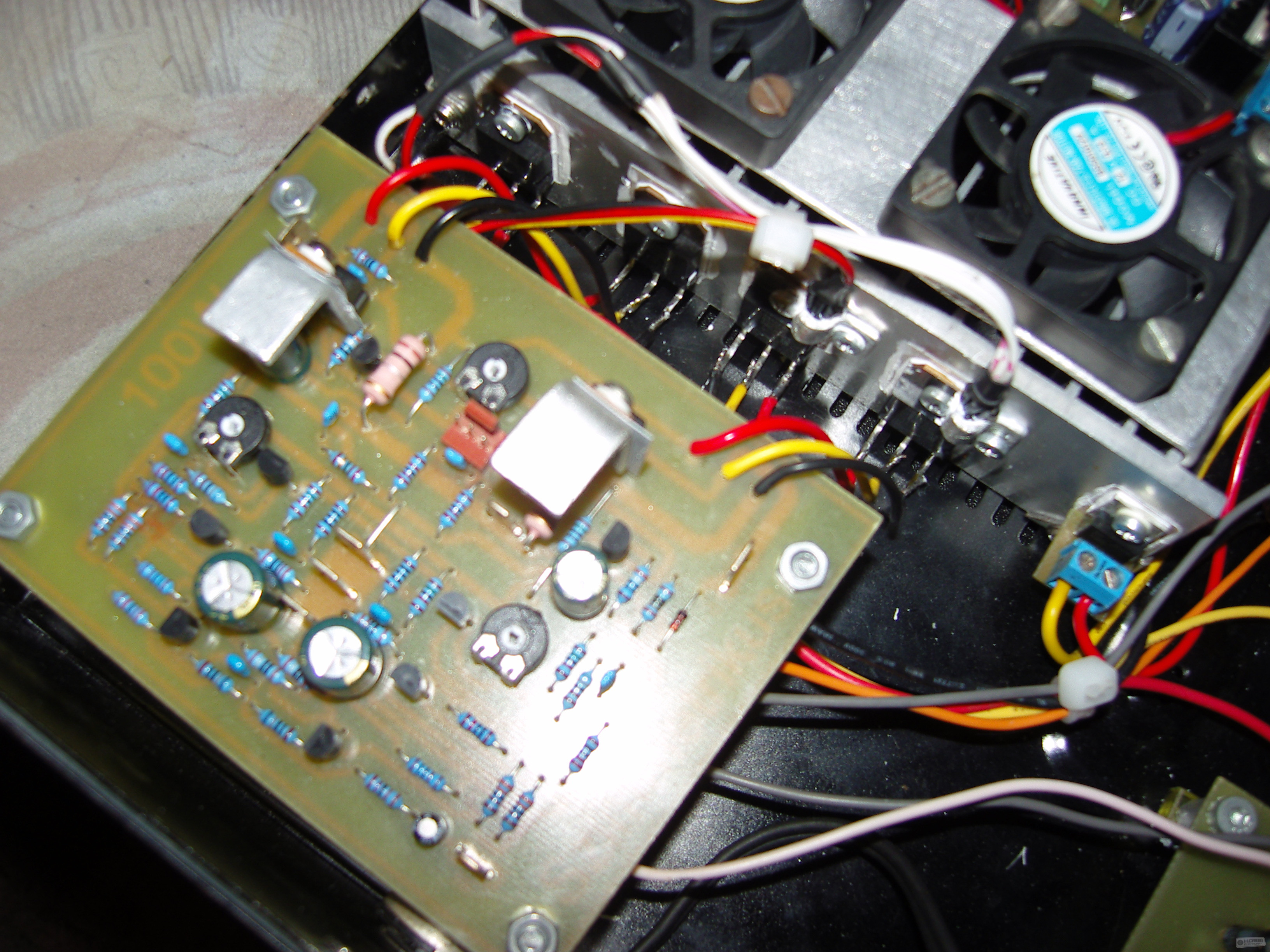

Az összeszerelést egyértelműen a legkisebb magasságú alkatrészekkel kezdjük - jelen esetben az egy darab GND átkötéssel  - ez után az ellenállások, diódák, kondenzátorok majd a tranzisztorok következzenek.
A T8 tranzisztort (BC182), ami munkapont beállításért felelős, az egyik végtranzisztor (BD249, BD250) közvetlen közelébe - vagy ahogy én is tettem - a tranzisztorra rá kell szerelni. (Hővezető paszta használata elengedhetetlen!) Ennek célja a megfelelő hő együttfutás  biztosítása, hogy a beállított nyugalmi áram ne mászkáljon el.
A bekötési pontokra (+-táp, be-kimenet, GND), nyákba szerelhető 6.3mm apa sarut terveztem a könnyebb huzalozás érdekében.

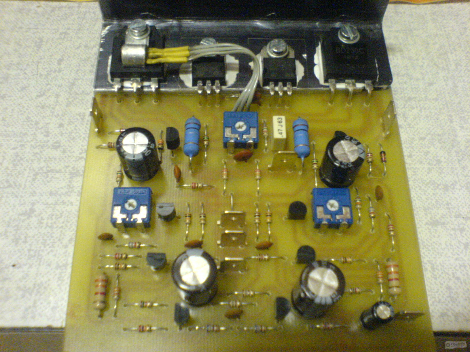

A nyákot kétféleképpen valósítottam meg, egyszer az elhelyezhetőséget, egyszer pedig a szerelhetőséget figyelembe véve (mindenki azt építi meg amelyik jobban tetszik).
A második nyáktervet - mint ahogy a képen is látszik - alu. L idommal készítettem, ezért a könnyebb szerelhetőség.
Az első nyáktervnél csak a végtranzisztorokat kell nagyobb hűtőbordára szerelni (hővezető paszta itt is elengedhetetlen), a meghajtó tranzisztorokat elég a panelbe ültetni és hűtőzászlót szerelni rá.
Összeszereléskor arra ügyeljünk még, hogy az R11, R12-őt (minimum 0.6W-s ellenállás) és R38, R39-et (minimum 2W-s  ellenállás) ne ültessük le teljesen a panel szintjére. Ezzel is elősegítjük a megfelelő hűtését, illetve megelőzzük a panel megpörkölését.
