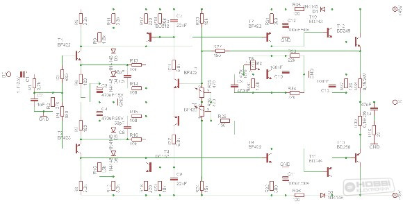

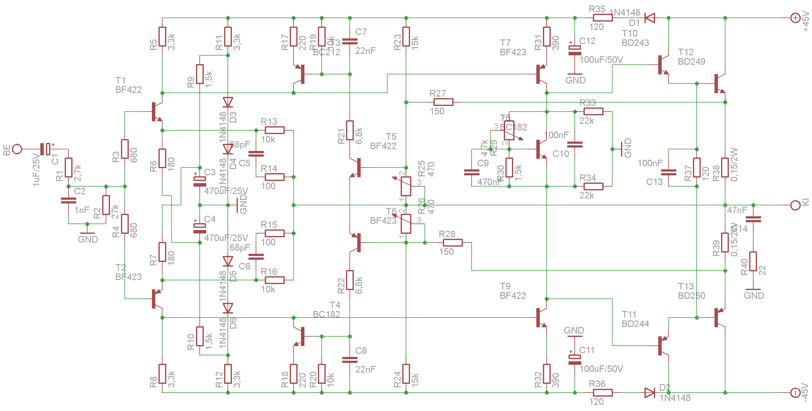

A kapcsolás teljesen szimmetrikus felépítésű, ennek köszönhetően a kimeneti nulla feszültség állítást már a visszacsatolás végzi, a nyugalmi áram és a rövidzár védelem viszont beállításra szorul.
A kapcsolás úgy lett tervezve, hogy a legrosszabb minőségű alkatrészekből is a legjobbat hozza ki, de csodára még ez a kapcsolás sem képes. Ezért a megépítésénél használjunk minőségi alkatrészeket - legfőképpen a félvezetőkre értem - de az ellenállások is 1% tűrésüek legyenek. Így garantált a jó minőségű hang.
