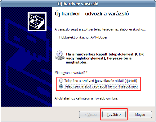

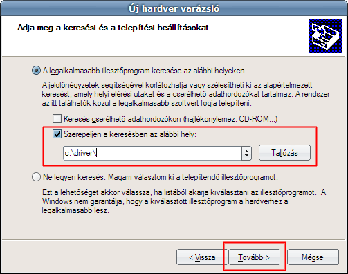

Nagyon egyszerű dolgunk van.
Először töltsük le az előző oldalon található driver.zip-et. Ebben benne vannak a szükséges linkelések és driver class-ok a programozónkhoz. Mivel driver nem kell, csak link, ezért egy sima inf fájl az egész. Csomagoljuk ki, mondjuk a C:\driver könyvtárba.

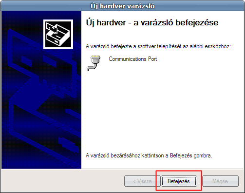

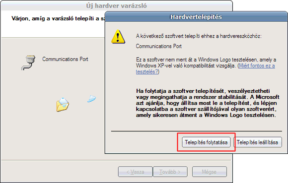

Ezután beszéljenek a képek:
Ennyi az egész. Vista esetén is ugyan ez lesz a módszer, de ott majd úgyis a vistás inf fájlt fogja a windows megtalálni.
Ezután egyszerűen leellenőrizhetjük, létrejött-e a COM-port: Kukkantsunk bele az eszközkezelőbe:
