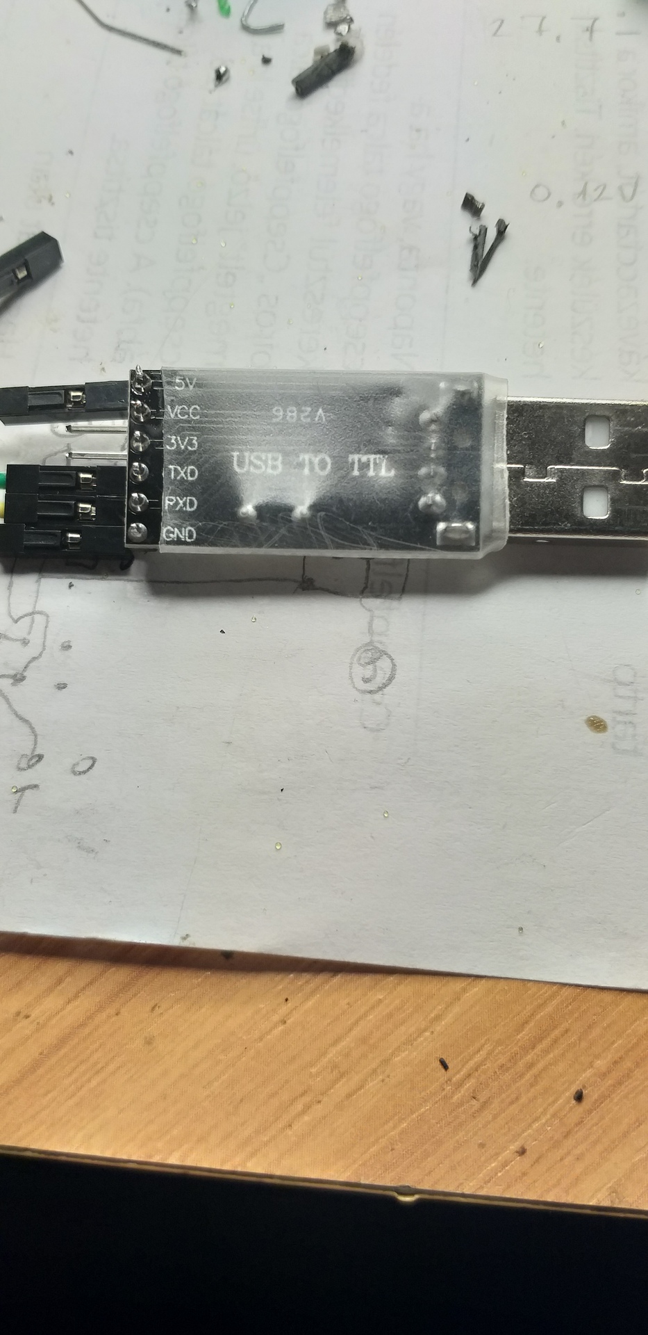

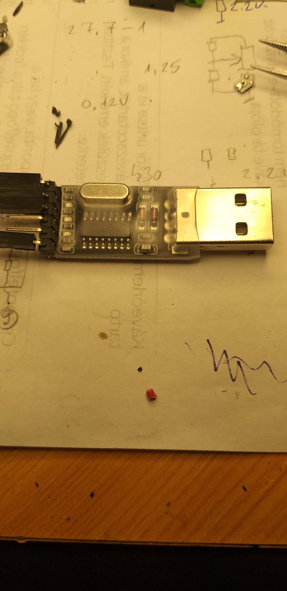

Meg jött az USB _- TTL USART átalakítóm.
Milyen terminál programot használsz, ami bevált?
(#) Bakman válasza tursaba hozzászólására (») Jan 20, 2025 /
Nekem egyik sem vált be, írtam magamnak egy saját programot.
YAT, Realterm, Teraterm, 232analyzer nevűeket látni több helyen.
