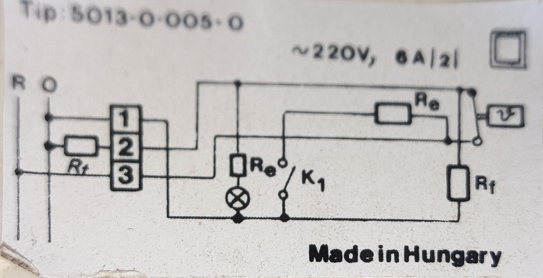

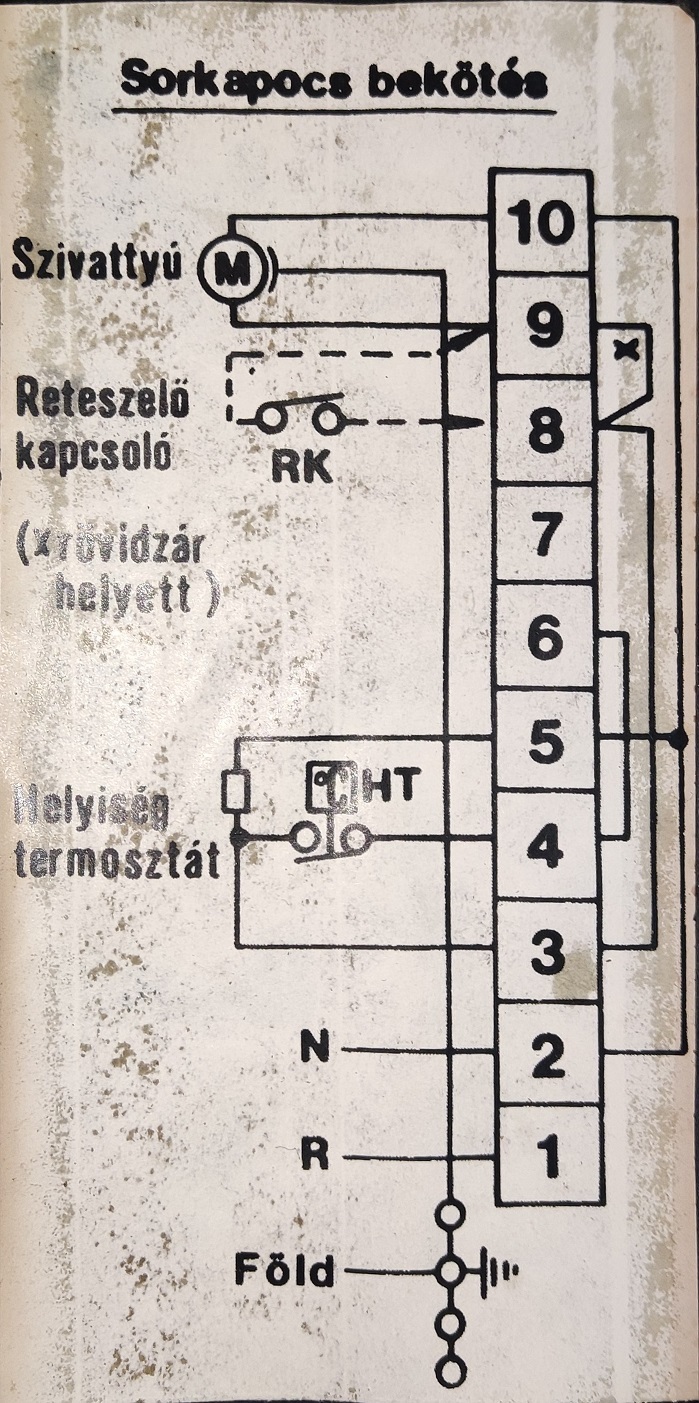

SzobatermosztátSziasztok.A segítségeteket szeretném kérni, adott egy régi FÉG c24-es kazán, amihez csatlakozott az eredeti szobatermosztát. Ezt cseréltem le egy Delta s2301 digitális szobatermosztátra,de itt jön az én gondom, hogy nem tudom bekötni.A réginél 3 vezetékes,az újnak pedig csak kettőt lehet bekötni az utasítás szerint. Laikus számára írjátok már a választ. Ha tudnátok segíteni, nagyon megköszönném. Tisztelettel Tibor.
Ha minden igaz, a kazán a vezérlőpanel 8-9-es pontján várja a termosztát kontaktját. Ha rövidre van zárva, akkor fűt. A termosztát 2-es pontját mindenképp be kell kötni, a másikat arra kell bekötni, ami fűtés parancs esetén zárt.

Nagyon szépen köszönöm, hogy ilyen pontosan leírtad a problémámnak a megoldását.
Az útmutató szerint megcsináltam és működik! Szuper.Köszönöm mégegyszer. Tisztelettel Tibor ComputhermSziasztok.Egy olajradiátort szeretnék vezérelni rádiófrekvenciás termosztáttal, de mivel nem terhelhető a vevő modul eléggé gondoltam egy szilárdtest relével oldanám meg. Kérdésem, hogy a kép alapján jó a bekötés? Köszi.
