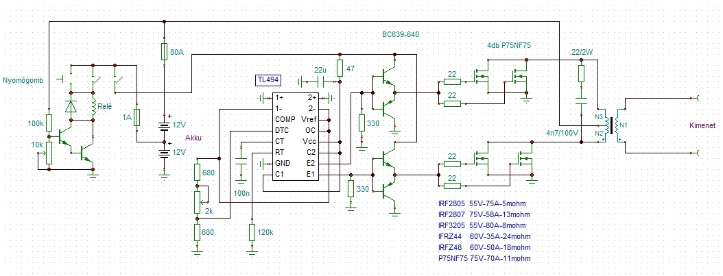

(#) Ge Lee válasza slimcolt hozzászólására (») Aug 3, 2025 / 1
„Minden SMPS-ben az induktor áramát szabályozzák”
Akkor nem sok SMPS-t láttál, mert elég sok olyan van amiben nincs fojtó. Képzeld, még a hegesztő inverteremben sincs, pedig ha valahol, akkor ott korrektül kell az áramot szabályozni ha nem akarjuk hogy kilukadjanak az IGBT-k. És nem 1-2A-t hanem 100A-t.
Fojtóra igazából a pwm szabályozáskor van szükség, abban a tápban viszont nincs pwm szabályozás, a trimmer csak arra van, hogy a maximális feszültséget (amiből aztán majd a másik előállítja az 50Hz-es négyszögjelet) lehessen adott határok közt változtatni.
Egyébként nem, én nem akarok ilyet tervezni, ez egy gyári készülék amit visszarajzoltam és közzétettem mások számára (is) akik esetleg után szeretnék építeni.
Örülök, hogy ez úton is "megköszönted" a bele fektetett munkámat. Ígérem, többet nem zavarlak (meg másokat sem) ilyenekkel, majd megoldod magad...
A hozzászólás módosítva: Aug 3, 2025
(#) slimcolt válasza Ge Lee hozzászólására (») Aug 3, 2025 /
Nem akartam leértékelni a munkádat, sőt nagyra értékelem, hogy közzétetted a rajzot. A megjegyzésem egy általános műszaki szempont volt, nem konkrét kritika az adott eszközre. Remélem, nincs harag.
