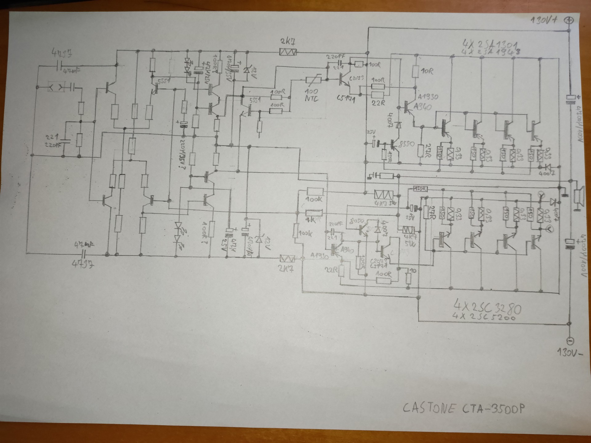

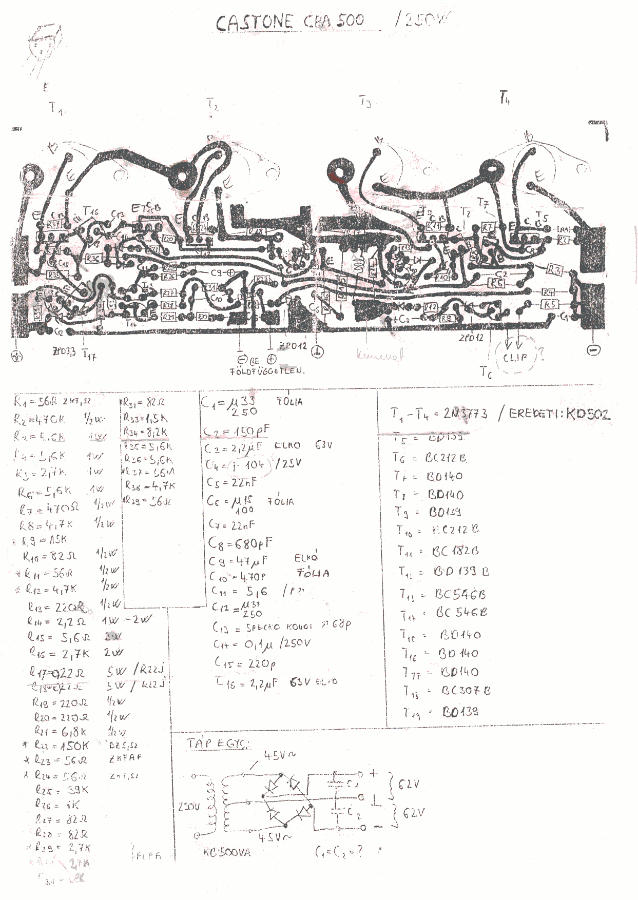

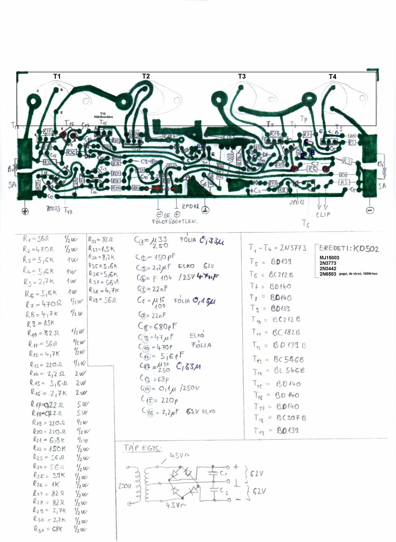

(#) papi válasza metabo123 hozzászólására (») Júl 5, 2026 /
ez talán jobb rajz
(#) metabo123 válasza papi hozzászólására (») Júl 6, 2026 /
Szia,
Köszönöm a törődést!
Ezt a csomagot én is letöltöttem (az ElektroTanyáról), de hibakeresésre nem tudom használni őket.
Két látszólag azonos panelbeültetési és nyák rajz is van benne ami egyezik az én általam javítottéval, de a tranzisztorok lábkiosztása eltérő a két rajzon.
Egy kapcsolási rajzra lenne szükségem leginkább, vagy egy olyan valakire, aki vezetné a kezem a hibakeresésben.

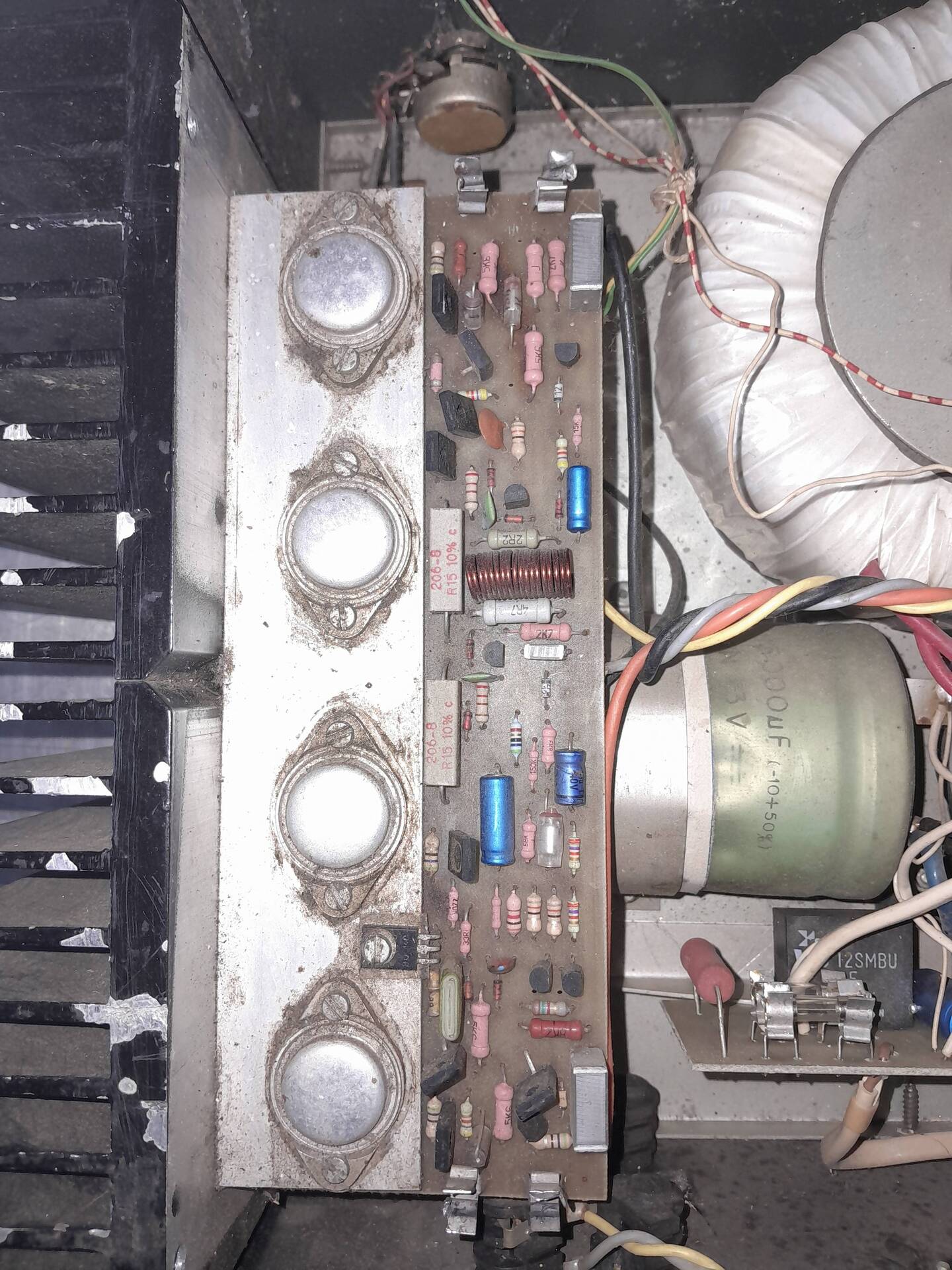

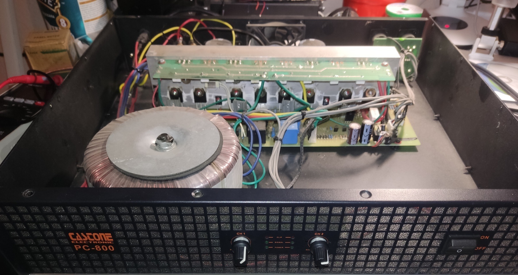

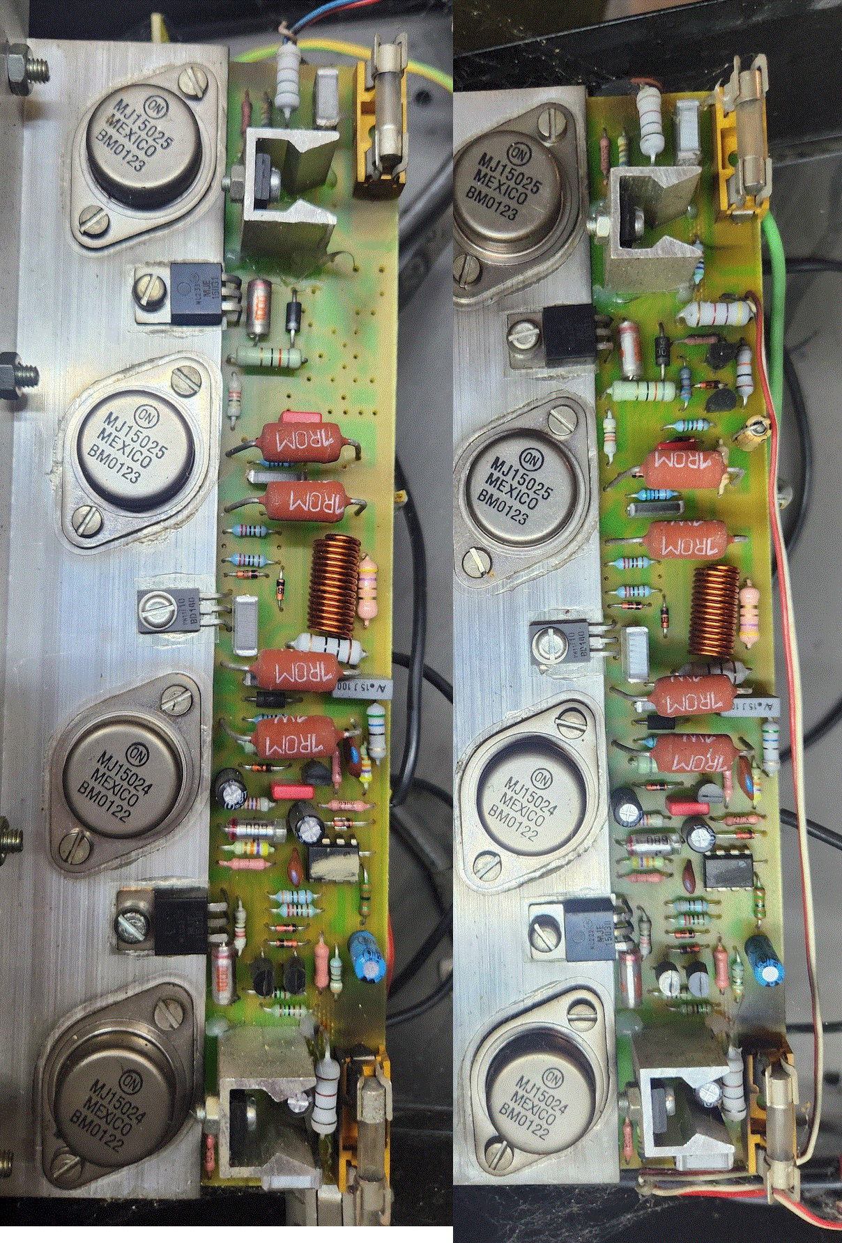

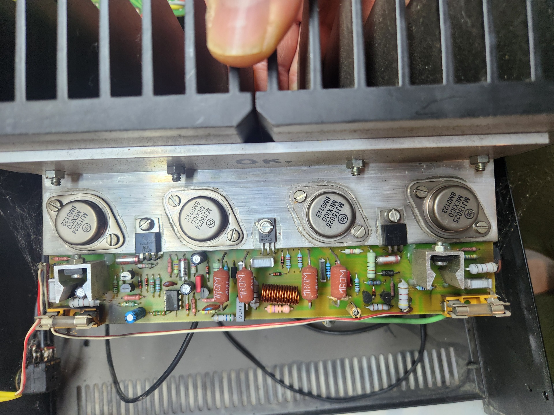

(#) metabo123 válasza metabo123 hozzászólására (») Júl 8, 2026 /
Nos, primer köri izzóval áram alá helyeztem a készüléket (egyelőre csak a jobb csatornát kötöttem vissza).
Bekapcsolt, látszólag minden rendben.
Egy kis teszt hangszórót kötöttem a kimenetre. Mivel csak 10W/6 ohm a hangszóró, csak 1-2 W-al hajtottam meg és elég kásásnak tűnik a hangja!
Továbbra is nagy kérdés számomra, hogy mennyi a megengedhető DC szint a hangszóró kimeneten? Nálam az egyik csatornán 20mV a másikon 70mV

(#) metabo123 válasza metabo123 hozzászólására (») Aug 1, 2026 /
Két nagy hiba elhárítása után rendbe jött az erősítő.
- Az egyik csatornán (amelyiknek kásás volt a hangja) a jel GND-t és a teljesítmény GND-t összekötő 56 ohmos ellenállás 38 kiloohmra nyúlt (na ez hogyan lehet?).
- A másik szarvas hiba: A hangfal védelem reléjét cserélve valaki nem két áramkörös relét tett be, hanem egy áramköröst!!! Egyik végfok a másikra dolgozott.

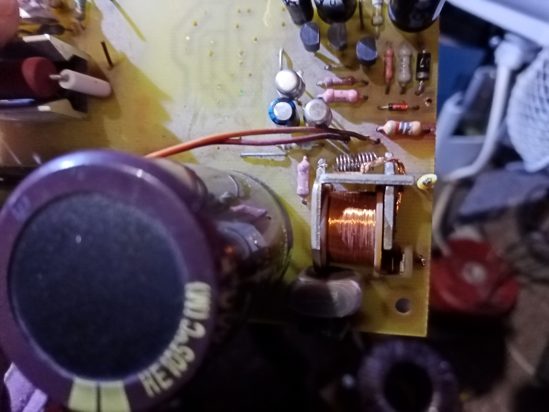

(#) metabo123 válasza Alkotó hozzászólására (») Aug 1, 2026 / 1
Igen, azért hozták hozzám, mert mindkét csatorna furán szólt, sőt ... kifejezetten rosszul.
Miután kimértem a főbb alkatrészeket külön-külön indítottam a csatornákat. Az egyik hibátlanul szólt a másiknak "kásás" volt a hangja (ebben kellett az említett ellenállást cserélnem, aminek értékhibája elsőre fel sem tűnt).
Miközben az egyik csatorna szólt hangszórót kötöttem a másik csatornára is és nagy meglepetésemre az a hangszóró is megszólalt, miközben a hozzá tartozó csatorna biztosítékai ki voltak szedve. Na ekkor kezdtem el átvizsgálni a hangszóró védelmet. Láttam, hogy a relé már cserélve volt. Rámértem és akkor döbbentem rá a dologra.
Van olyan relé ami teljesen láb kompatibilis és egy áramkörös! Tehát van kivétel és az elődöm bele is futott
Így meg lett a hiba és most boldogság van!
