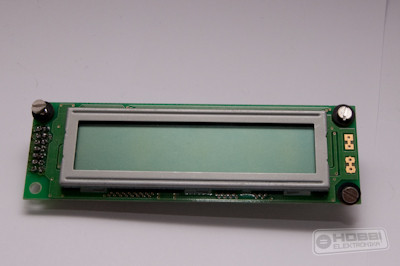

Az LCD kijelzők már viszonylag olcsón megvásárolhatóak, és az egyik legegyszerűbb módja hogy szöveget vagy akár pixelekből álló képet jelenítsünk meg.

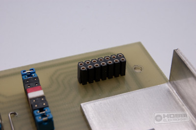

Ezt a perifériát nem a hüvelysoros-drótozós módon kötjük a vezérlőhöz, hanem valamivel egyszerűbben, egy sor jumper felhelyezésével. Amikor nem akarjuk használni a kijelzőt, csak lehúzzuk a képen pirossal jelölt jumpert, és így megszakítjuk az LCD tápellátását.

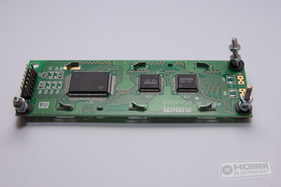

A panel a képen látható módon kivezetett LCD kijelzőkkel kompatibilis.

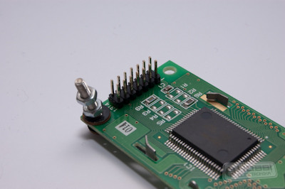

A nyáklapra hüvelysor teszünk, az LCD panelre pedig tüskesort, így csak bele kell illesztenünk a helyére.
Ha más kivitelű kijelzőt akarsz használni, akkor vagy a panelnek ezen részét kell áttervezni, vagy minden lábat be kell vezetékezni a helyére. A panel áttervezése azért macerás, mert így nehezebben alakítható ki a hűtőborda, én a bevezetékezést ajánlom. A kijelző fényerejét egy potméterrel állíthatjuk, ennek értéke pl:25KΩ. A panelen az LCD a B portra van kötve.
Konfigurációnál a következőket kell beállítani:
DB4=Portb.0, RS=Portb.1, DB6=Portb.5, E=Portb.2, DB5=Portb.3, DB7=Portb.4.
