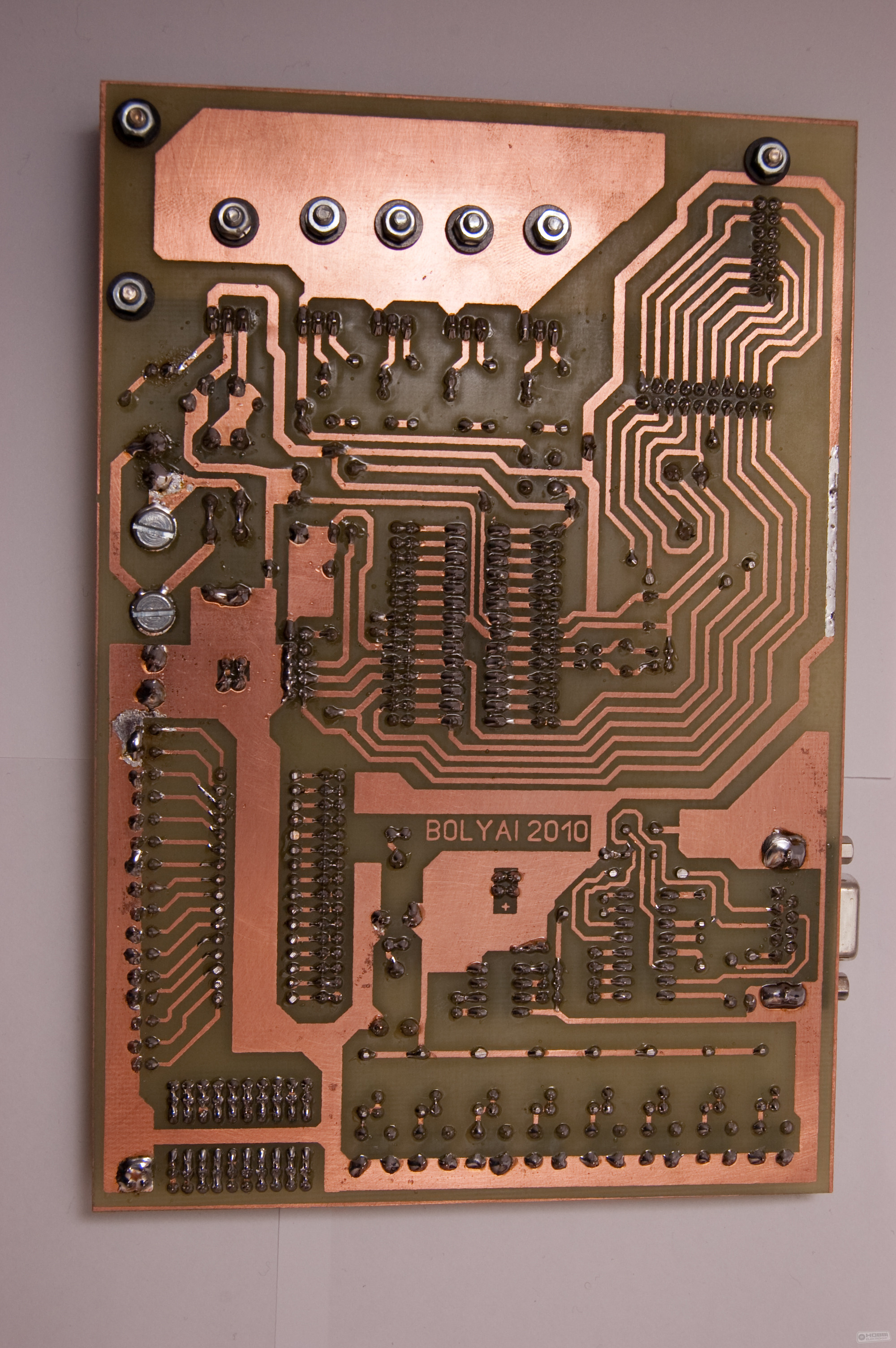

A tervezésnél figyelembe vettem hogy egyszerűbb, házi technikákkal is elkészíthető legyen. A vasalásos technika miatt elég nagyok a vezetősávok és a forrasztási felületek is.

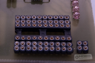

Fontos hogy minden Ic-t ( mikrovezérlő, memória, max232 ) Ic foglaltba tegyünk, egyiket se forrasszuk közvetlenül a panelra. így többe között könnyen cserélhető marad.

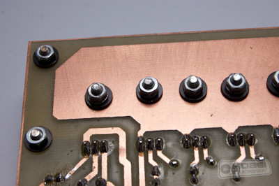

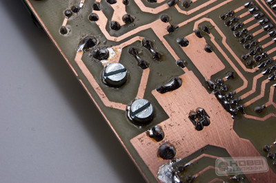

A tápellátás két csatlakozóval is megoldható. Az egyik egy M4-es csavar, az ezen lévő  anyák közé többféle kábelvég is befogatható. Itt figyeljünk arra hogy ott ahol a csavar találkozik a panellel, ónozzuk le a vezetőfóliát, hogy biztosabb legyen az elektromos kapcsolat. A másik csatlakozó a csavaros leszorító, ebbe is befogatható mindenféle vezeték.

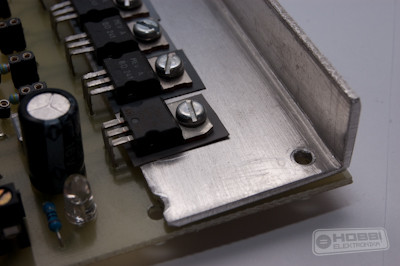

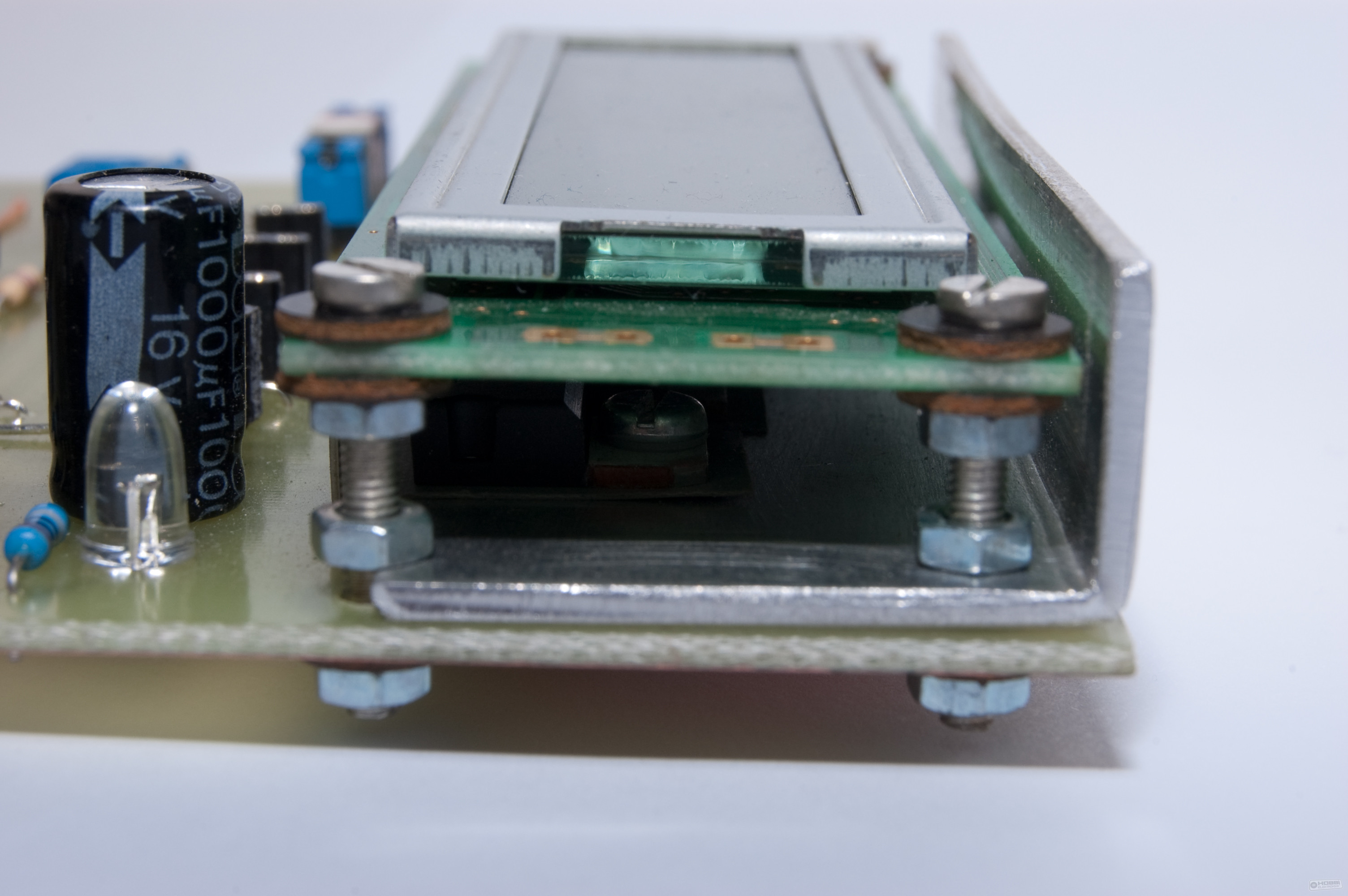

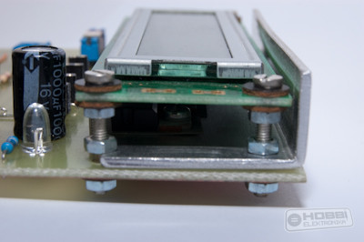

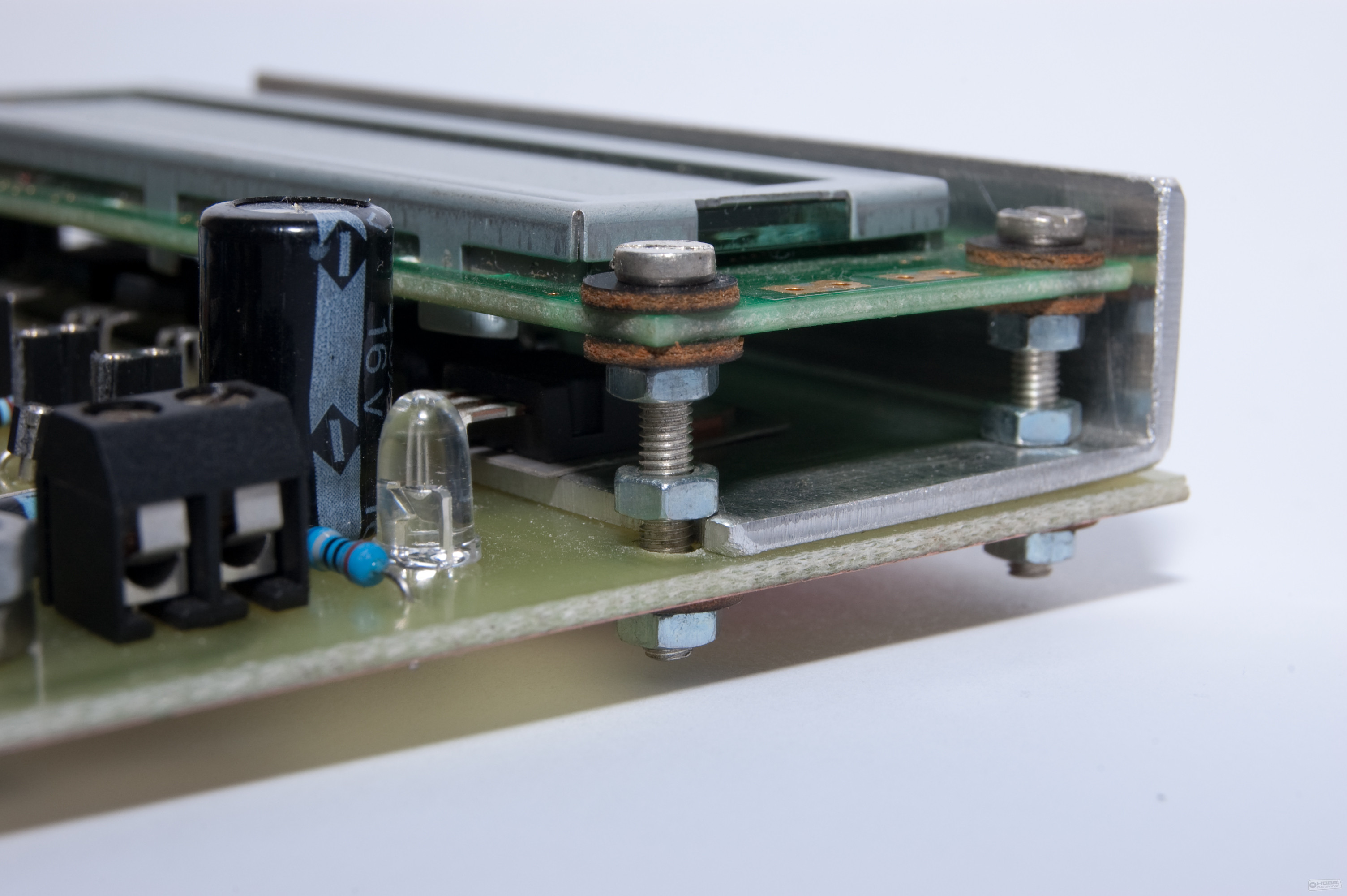

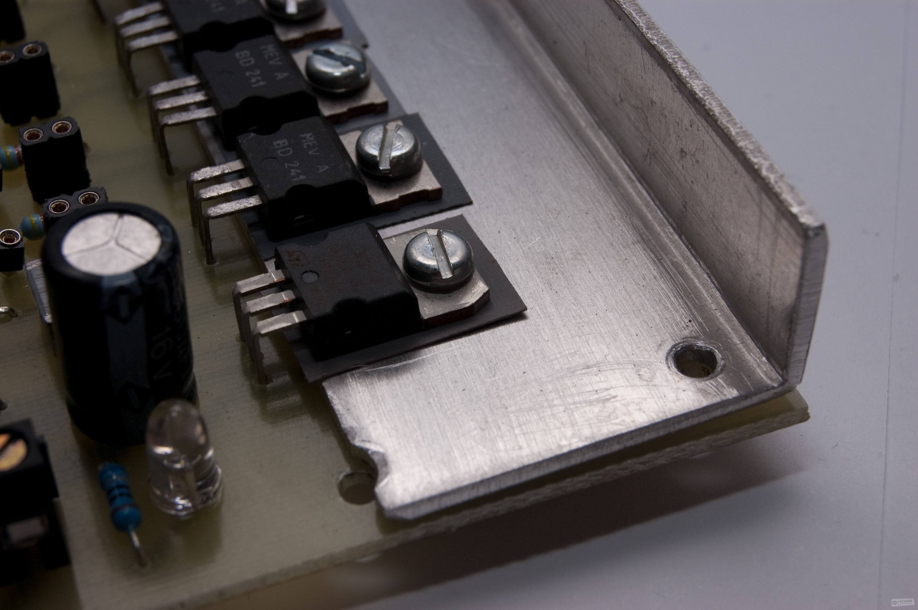

A tranzisztorok beültetésénél figyelembe kell vennünk hogy hűtést igényelnek, ahogyan a 7805-ös feszültségszabályzó is. Ezért egy egyszerű hűtőbordát kell készítenünk. Egy pár mm vastag alumínium lapot meghajlítunk 90fok-ban, és ez tesszük az lcd kijelző alá, ahogy a képen is. Ezt és a panelt átfúrva tudjuk lecsavarozni a kijelzőt.
(nagyobb mérethez kattints a képre)
A tranzisztoroknál figyelni kell a szigetelésre, pl: csillám, és a csavarok alá való szigetelő. Akár hővezető pasztát is alkalmazhatunk.
