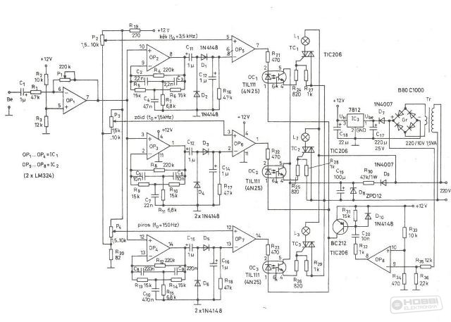

Lássuk a kapcsolási rajzot:
 (A nagyobb, élesebb képhez kattints a fenti képre!)
A kapcsolást két nagy részre lehet osztani: Bal oldalon vannak a törpefeszültséggel működő sávszűrők, jobbra pedig a hálózati feszültségű rész.
VIGYÁZZ! MAGASFESZÜLTSÉG!
Bővebben:
Az OP1 egy invertáló erősítő, amelynek érzékenységét a P1 potenciométerrel tudjuk állítani. Az optimális kivezérelhetőség miatt az erősítők munkapontját fél tápfeszültségre kell helyezni. Ezt hozza létre az R2 és az R3 ellenállásosztó. Így az OP1 kimenetén is megjelenik ez a feszültség. Ez a pont összeköttetésben áll az OP2, OP3 és OP4 műveleti erősítőkkel és így azoknak is beállítja a munkapontját.
Az egyes színekhez tartozó szűrőknek ugyanaz a felépítésük, ezért elég csak az egyiket kivesézni. Beszéljük meg a kék színt. Az OP2 körül egy kettős "T" szűrő van felépítve. Ha jön egy magas hang, akkor ez a szűrő átengedi, és ekkor OP2 kimenetén megjelenik egy jel, amit egyenirányítani kell (D1,D2). A C12 -es kondenzátor feszültsége elkezd emelkedni, és ha eléri a P2-ről az OP5 bementére kapcsolt referencia -feszültséget, akkor a komparátor átbillen, a kimenete földpotenciálra kerül. Így az optocsatoló LED-je világítani kezd, és a tranzisztor vezetni fog benne, ami begyújtja a triakot. A triak begyújtásától számítva a legelső nullátmenetben (később még lesz róla szó!) elkezd világítani az izzó. Mindaddig világít, amíg az R16-on a kondenzátor ki nem sül annyira, hogy a komparátor visszabillenjen alapállapotba.
