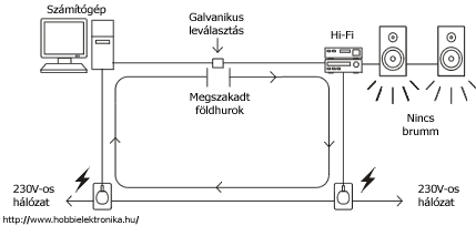

Ha követted az előző oldal leírását, akkor már pontosan tudod milyen fajta földhurkod van, mi keseríti meg az életed.
Először is a földhurkot nagyon egyszerű megszűntetni. Valahol el kell szakítani a hurkot. És ennyi. Semmi más. De az életvédelmi földelést megszakítani szigorúan tilos! Nagyon sok zenész halt már meg földhurok, vagy maga a föld hiánya okozta áramütéstől. Színpadi technikában ahol majdnem minden eszköz földelt, ezt egy óriási és nagyon nagy pénzek árán megszűntethető probléma.
Minden földhurkot egyszerűen ki lehet deríteni, minden olyat húzzunk ki egyesével, amire gyanakszunk a cikk elolvasása után. Ha valamelyiket kihúzva megszűnik a búgás (és nem a végfokot húztuk ki ) akkor meg is találtuk a bűnöst. KábelTV-s búgós bajtársak elsőre az antennát húzzák ki a VCR-ből vagy a TV-Tunerből.
Szobán belüli földhurok
Mint azt előbb is mondtam, ez akkor jön létre mikor nem egy fali aljzatból táplálunk mindent. Ha próba képpen szétszedtünk mindent és egy hosszabbítóról táplálva megszűnt a brumm, akkor örüljünk. Szerencséd van. Ám sok esetben a pokol nem ér itt véget...
Sokszor az egy hosszabbító is hallható földhurkot képez, ebben az esetben magát a jelet kell leválasztani.
Szobán belüli és kívüli földhurok
Nah ez a piszkosabbik fajta, mert erről sok esetben nem mi tehetünk. Kap a rendszer egy másik földet, és ezzel már meg is jelent a brumm. Ilyen esetben leválaszthatjuk az egész (hang) rendszert, de ez a nagyteljesítményű 1:1-es trafók miatt eléggé költséges. Ezután leválaszthatjuk még az antennát is. Ami jóval költséghatékonyabb módszer.
A következő kapcsolás nagyon olcsó, és tök jól működik nálam már nagyon rég óta. Annak ellenére, hogy a házunkba 3 fázis van bekötve, és még két szoba között is direkt más fázis van. Illetve a folyosó világítása meg a szoba az más fázison van. Sőt... Még a tetőn az antenna erősítő is más, mint mondjuk a szobában lévő TV vagy PC fázisa.
