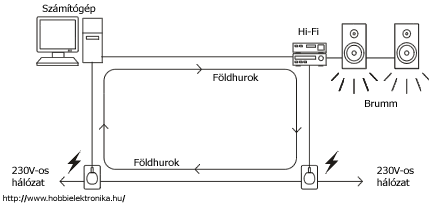

A következő ábra szemlélteti, hogy miért is alakul ki a gyűlölt kis brumi mackó... Az alap esetet vegyük, mikor home made védőföldel ellátott erősítőnket (továbbiakban csak "földelt"... nincs kedvem ennyit írni. Ahol nem a védőföldről beszélek ott kiírom hogy jelföld.) összekötjük az ismételten földelt számítógéppel. Hogy lássuk mi is történik, íme egy ábra:
Ezen az ábrán jól látszik miért is hívjuk földhuroknak. Azért mert egy hurkot alkot. A búgás oka, pedig a különböző földek potenciál különsége. Furcsa, de esetenként akár több mint száz volt is lehet ez, ami azon kívül, hogy minket a holdra kerget a búgással, még a készülékeinkre és magunkra is veszélyes.
