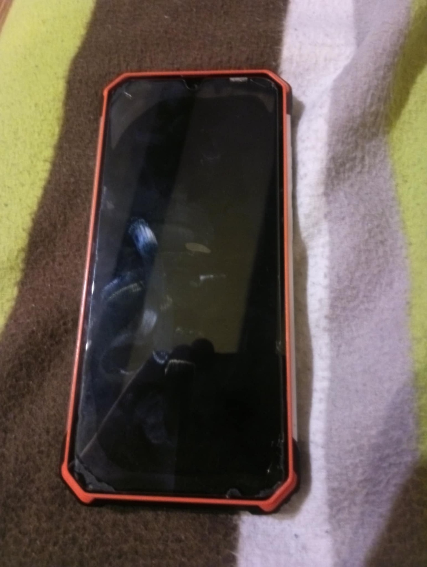

Black View telefon
Jó szomszédom a mindenálló BV telefonja töltőcsatlakozó fedelét eszközzel nyitotta (tollal, késsel, ahogy ével óta szokta, mert nehezen nyitható), most megszaladt a toll, megrongálta a csatlakozót. Cserélni kellene, de sehol nem vállalják. Valakinek van türelme ilyennel bíbelődni? Az új csatlakozó gondolom beszerezhető (Kínából). Ez már az általános szabványú csatlakozó, nem különleges, gyártói egyedi.
Esetleg valakinek van ilyen telefonja, aminek más a hibája és abból cserélni a csatlakozót?

(#) granpa válasza uniman hozzászólására (») Márc 12, 2026 /
Blackview/BV7100 series. Később kép is lesz.
(#) granpa hozzászólása Márc 12, 2026 /
a telefon
Meg van a száma a telefonnak : Blackview/BV 7100 Series
(#) granpa válasza granpa hozzászólására (») Márc 12, 2026 /
Lehet rendelni hozzá töltőpanelt 9.5 eFt-ért, már csak ember kell, aki kicseréli.
(#) uniman válasza granpa hozzászólására (») Márc 12, 2026 /
Jobb áron is megvehető:Bővebben: Link
Köszönöm. Már megrendelte. Mondtam neki, hogy visszamondhatja 24 órán belül, de azt mondta, nem érdekes, csak legyen valaki, aki beműti.
