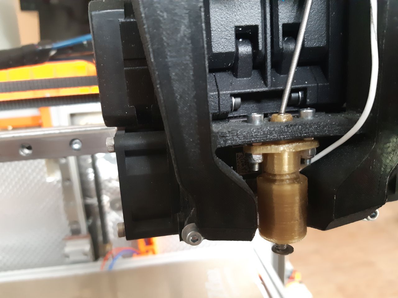

(#) jonasr75 hozzászólása Ápr 17, 2026 /
ellenálláshuzal, szigetelt ellenálláshuzal
Üdv! Szükségem lenne olyan ellenálláshuzalra, ami szigetelt - pl. PFTE szigeteléssel. Átlátszó, kis falvastagságú szigetelés, ami lehet PTFE vagy Kapton. Nem izzítva használnám pl. vágásra, hanem csévedobon mozgatásra kellene, ezek bírják a húzó igénybevételt, de fontos lenne az ellenállása. Eddig csak szigetelés nélkülieket találtam a net-en. Vagy lehet, hogy rossz kucsszóval keresem? Annyi még hogy a huzal nem forrasztható, kivéve ha kap a végére érvéghüvelyt és azt forrasztom.
Átmérőt és méterenkénti ellenállást később tudok megadni.
Aki találkozott már ilyennel és honnan lehet beszerezni, megoszthatná. Előre is köszönöm.

(#) jonasr75 válasza Gafly hozzászólására (») Ápr 17, 2026 /
Szia! Nem kell átlátszónak lennie, csak nekem olyan az eredeti, azért írtam, hogy beazonosítható legyen könnyebben. Egy szervomotor mozgatja a csévedobot, arra van feltekerve a huzal, az mozgat egy tapintót amelyhez hozzá van rögzítve fémesen, hogy vezessen. A tapintó rugóerő ellenében egy érintkezőt nyom meg, így zárva az áramkört. És itt jön képbe a huzal: 1. elviselje a húzóerőt, 2. legyen méterenkénti ellenállása ( ne olyan kicsi, mint egy normál vezetéké, de konstansabb értékű mint egy normál dróté, 3. valamint szigetelve legyen, mert a csévéléskor nem érhet össze önmagával - kvázi mint rövidzár. Tudom, hülye egy berendezés, de így örököltem...
(#) jonasr75 válasza 24bitponthu hozzászólására (») Ápr 17, 2026 /
Méterenkénti ellenállás: 20 ohm/m, ezt multiméterrel mértem, az átmérő pedig: d=0,35 mm.

(#) jonasr75 válasza Bakman hozzászólására (») Máj 8, 2026 /
Hello! Egy rugós biztosítású kis fém tüske 'gallérja' zár egy rézalátétre. Az réz alátéthez forrasztott vezeték (pl. awg20-as) a vezérlőpanel GND tüskéjére megy. A fém csap keresztirányú furatába van rögzítve két anya közé ez a szigetelt acél sodrott vezeték, amit egy 180 fokos mozgású szervó egy, a tengelyére erősített kerékre csévélve mozgatja a kis fém csapot. A csap gallérja fémesen zár a réz anyára azáltal, hogy a sodrott acéldrótot a szervó a csévére tekerve húz egyet a csapon (kb.60-70 fokos szögelfordulásra). A visszatolást, azaz az áramkör bontását a rugó segíti azáltal, hogy a tengely gallérja eltávolodik a réz alátéttől. A csévéről lelógó acélvezeték vége a vezérlőpanel 'Z-STOP' tüskéjére csatlakozik. így - ahogy kiderült - az ellenállása nem lényeges, annyiban, hogy egy 10k-s ellenállásal van sorban és így a rajta eső feszültség ngyságrendekkel kisebb mint a 10k ellenálláson. A méterenkénti 20 ohm így teljesen jó, nem kell tizedre belőni az értéket,így erre a tételre esett a választásom. A csap zárása/bontása egy trigger jel, amit a 'Z-stop' tüskepár érzékel és dolgozza fel az alaplap. Ez egy 3D nyomtató magas hőmérsékletet toleráló asztalszintezője. A képen nem látszik a belső rész, mert a sárgás-hengeres házban van. Nos ennek az acélvezetéknek a szigetelése fáradt el és sehonnan sem tudtam eddig beszerezni.
