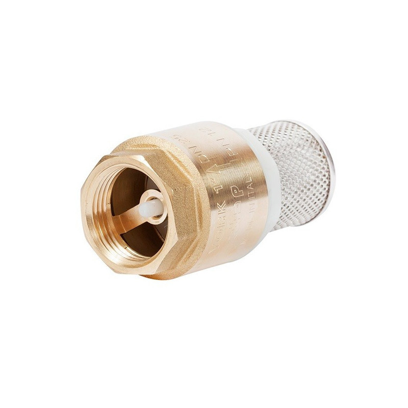

Nekem hidro kontrollos rendszerem van. És mivel sok a bubi a kútban lent is van egy búvár szivattyú lábszeleppel és fent egy hagyományos (tartály nélkül) hidro kontrollal. Viszont ennél is az fent állt, hogy a lábszelep szép lassan szivárogtatta a vizet vissza, és ezért a szivattyú néha bekapcsolt. rendszerint éjjel kettő körül. Mivel ez nekem a pincében van, mindenki felébredt. Ezért tettem egy kapcsolót elé. Amit ugye ahogy te is írtad az egyik hsz. -ben mindig elfelejtettem lekapcsolni.
