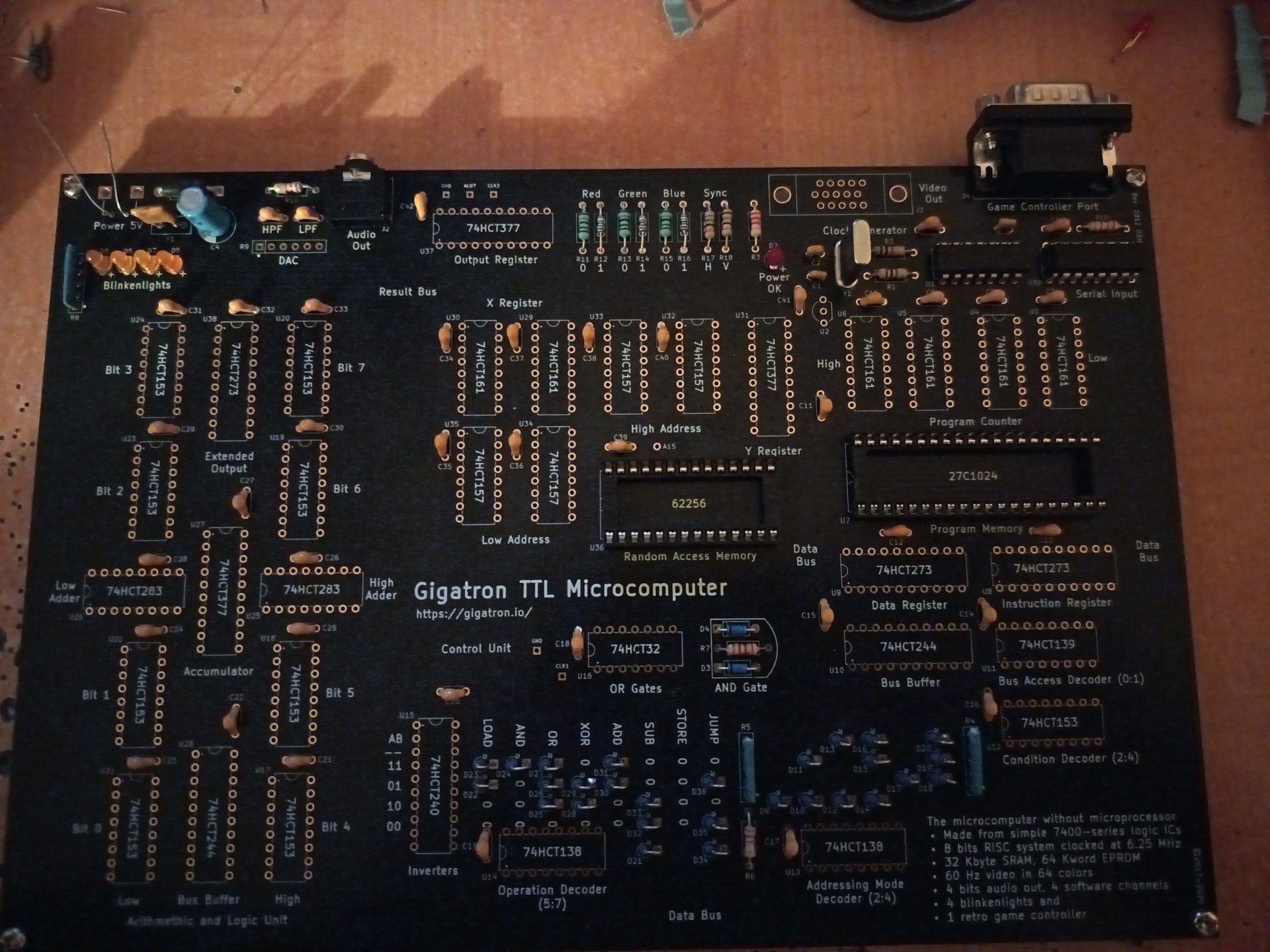

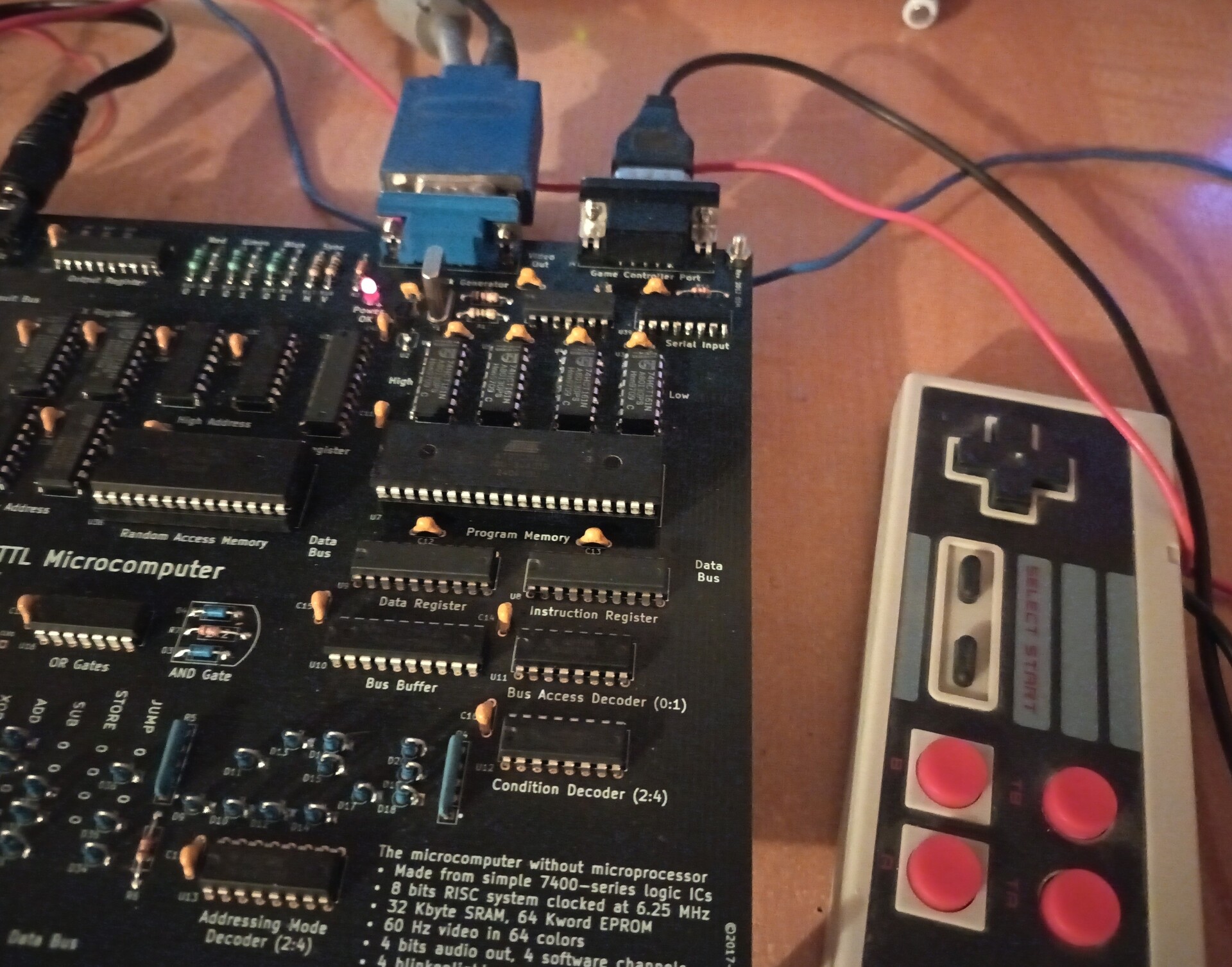

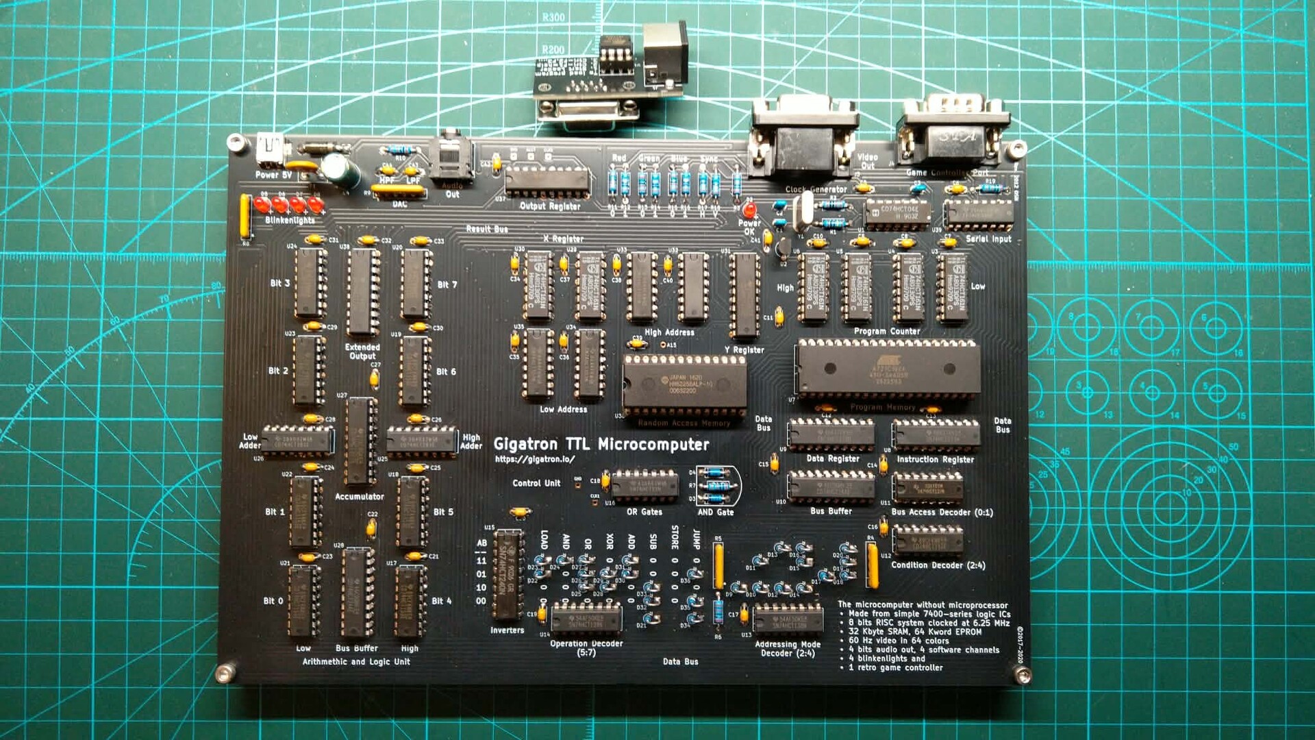

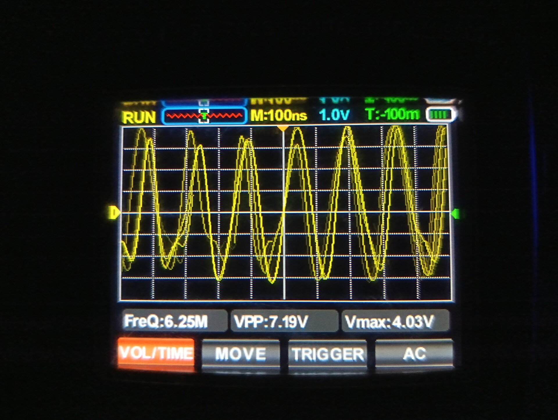

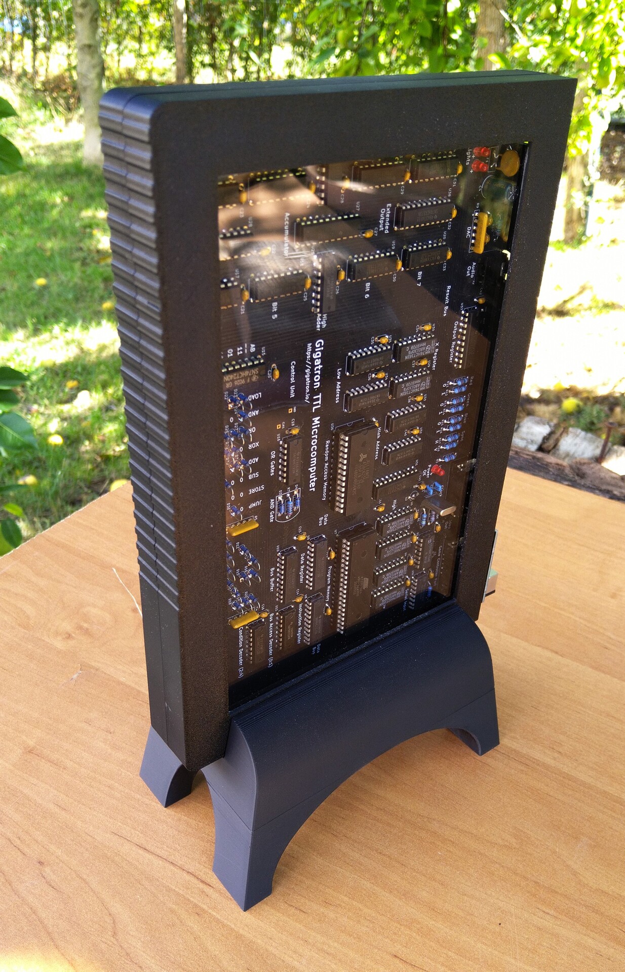

A 6.25MHz 25MHz + 2* D flip-flop-ból jön.

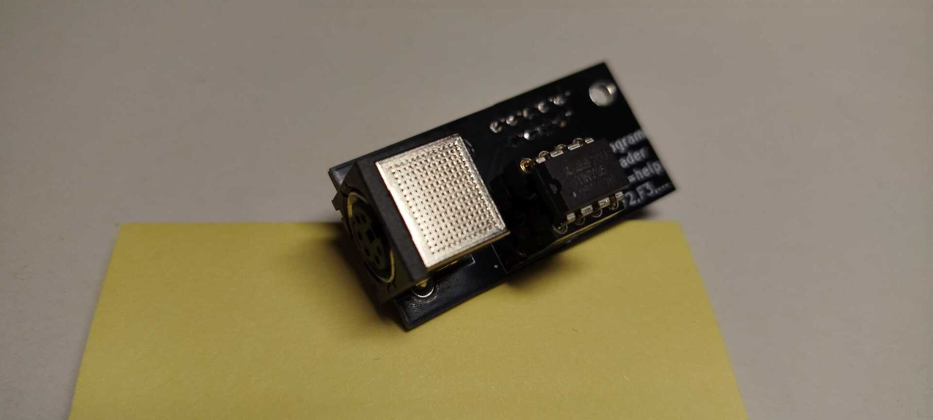

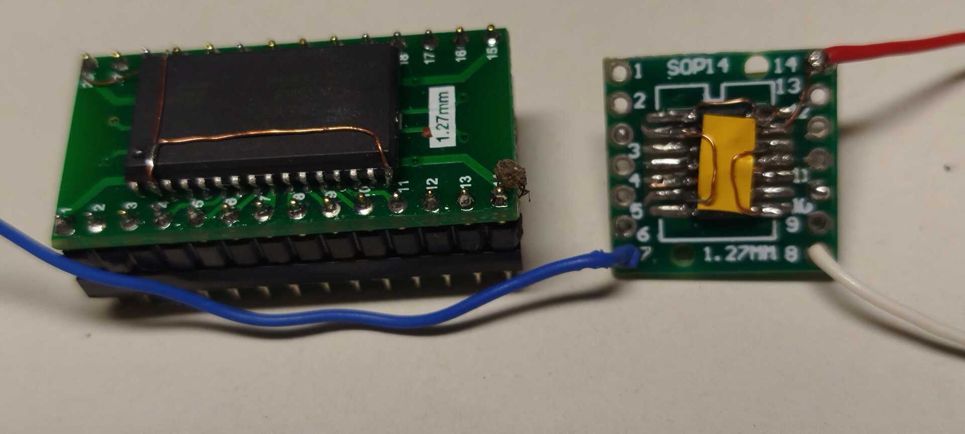

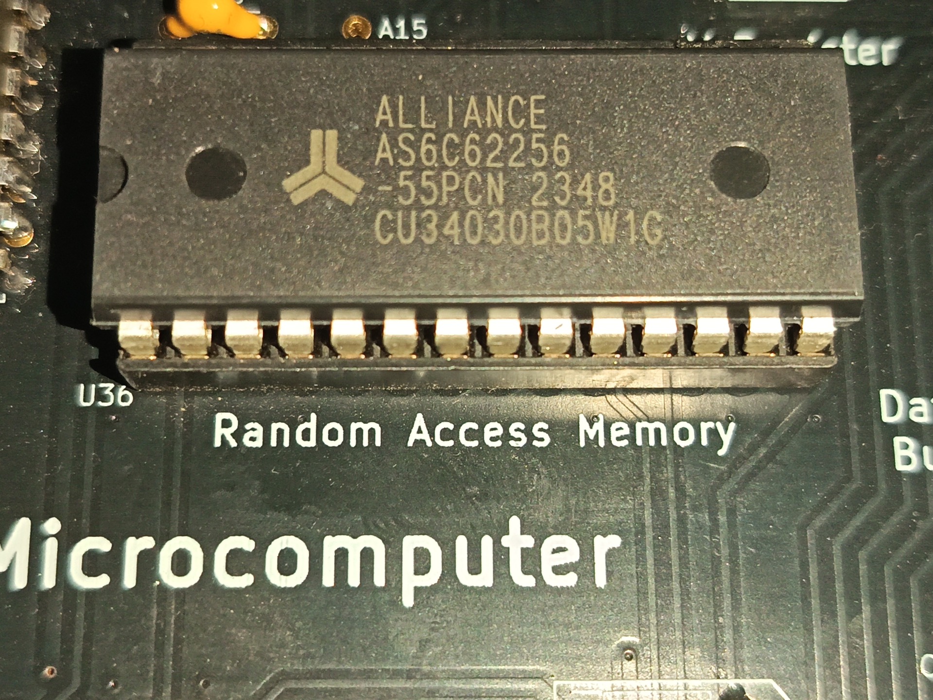

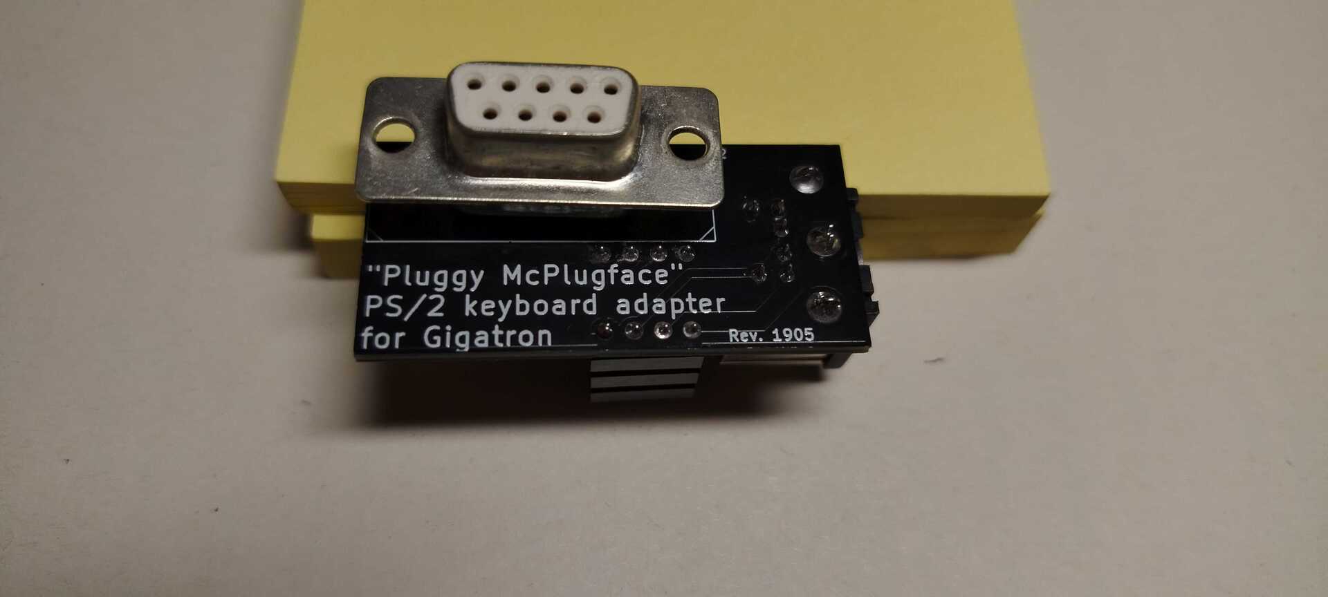

Unokával az itthon található alkatrészekből építjük, kb. minden van, csak pl. két raszteres 100n -ból kellett 20db-t venni meg az EPROM-ot. Vegyesen lesz LSTTL, HC, HCT, a RAM 128k-s-ból buherálva. PS2 adapter próbájához tudtok tippet adni? A Tiny 2. és 3. kivezetésére megy a PS2 data ill. clock. Tápfesz bekapcsolásakor a 2. láb kimenet,ezért lefogja a billentyűzetet. Nálatok is így van és csak a Gigatronból jövő jelekkel áll fel a Tiny?

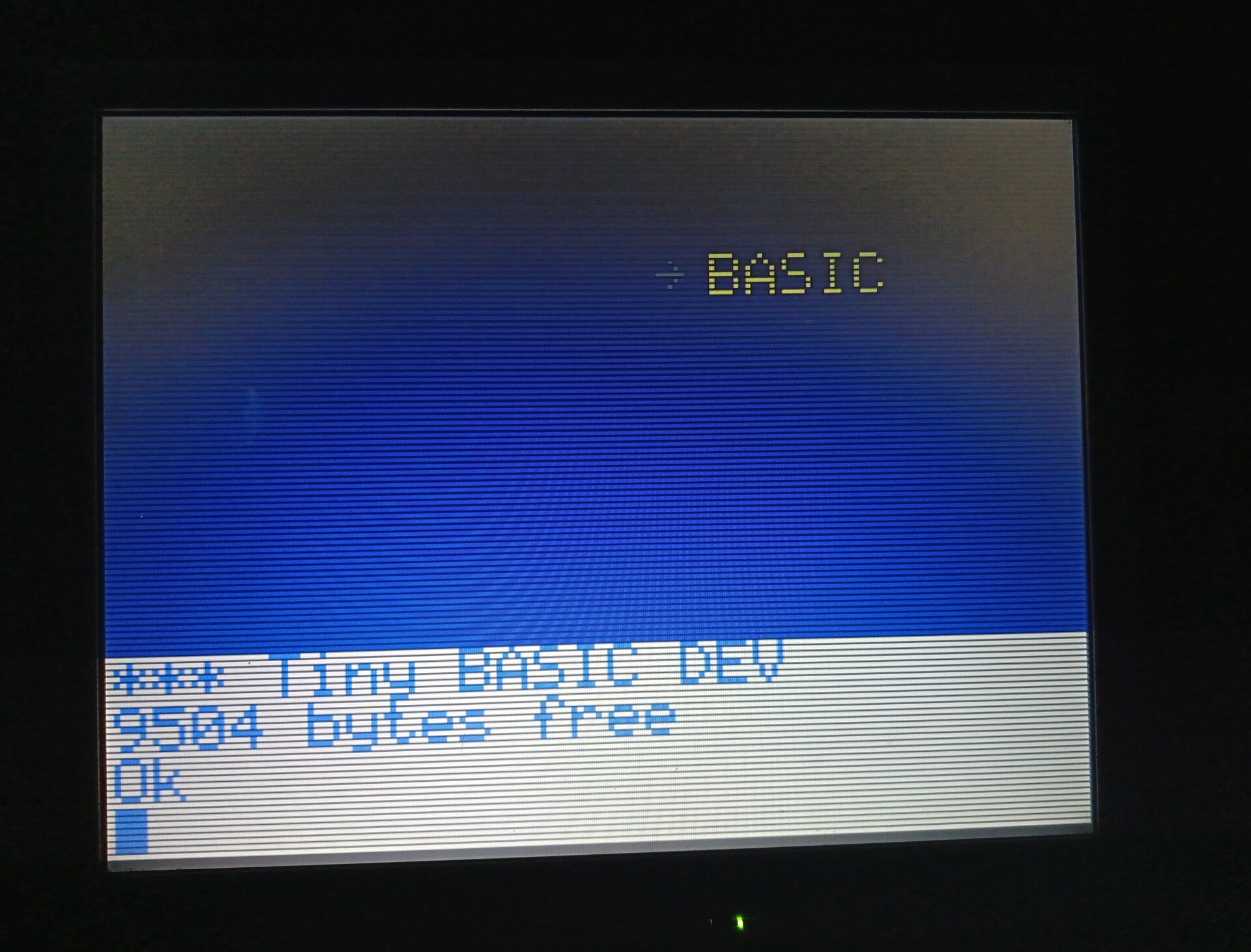

A "Gigatron" PS2 adaptere nem USB-PS2 átalakító, hanem egy ATTiny85-tel PS2 billentyűzetet illeszt a géphez mint "Famicon" játékvezérlő emulátor illetve BASIC programokat lehet vele bepötyögni. Az ATTiny85-t Arduinoval és AVRDUDE-vel "égettük". (Én is égtem, mert a batch file-ok (hex file, config bit írás-olvasás) írását állandóan elrontottam, de a DeepSeek pillanat alatt kijavította, az AVRDUDESS-t meg csak később találtuk meg.) Önmagában az adapter működő képességét szeretnénk kipróbálni.
Igen, ezt én is tudom, hogy az nem átalakító.

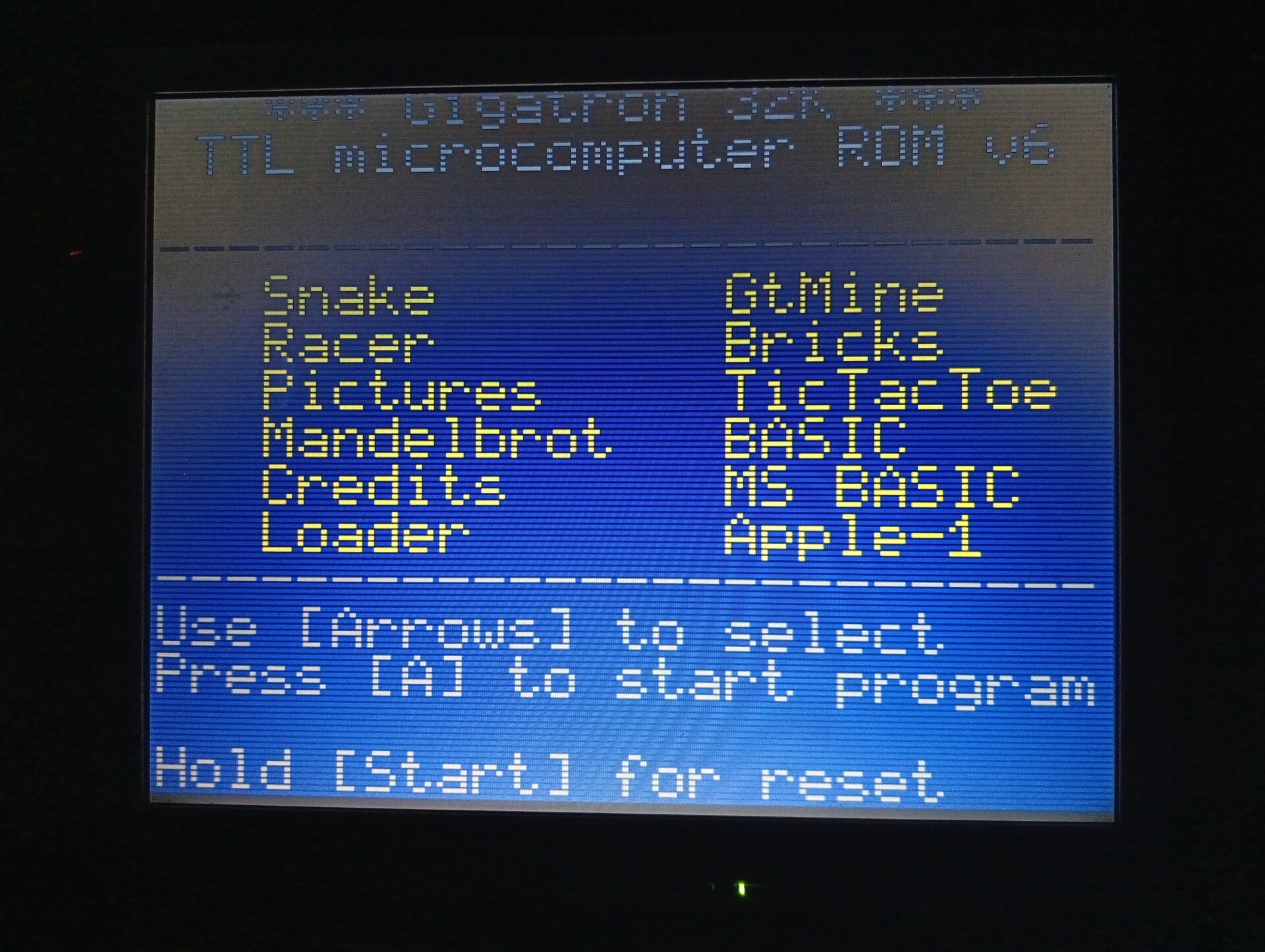

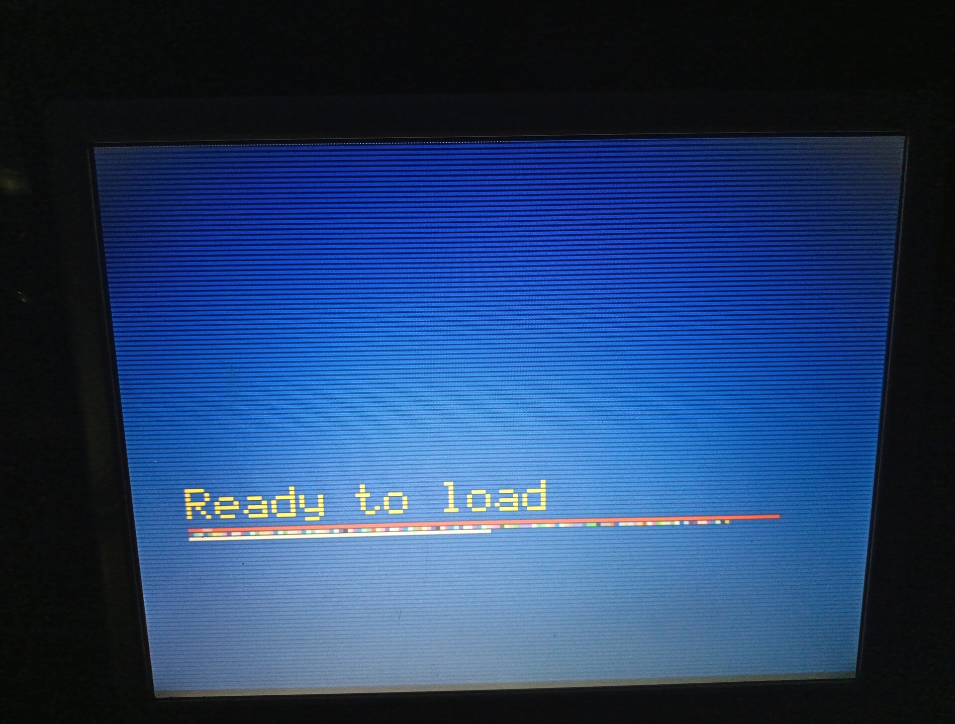

Igen valóban félreértettem, mert azt hittem csak USB billentyűzeted van, így nem tudsz hozzá rakni PS2 csatlakozású típusút. ![]() Ha megy a Gigatron, a Loader menüben betölteni a BASIC-et. Nem kell semmit sem tesztelni. Mennie kell, önmagában nem megy. A hozzászólás módosítva: Feb 27, 2026

Felhúztunk egy PIC-et VGA 640x480-as sor- és képszinkron generátorrá, így lehet látni a
Famicon szimulációt és mutogathatom a PS2 kommunikációt a jövendő kollégának. Furcsa, hogy a Babelfish sw lefojtja a PS2-t a szinkron jelek nélkül. A "ROMv6.rom" -ba hol lehet a karakterek kezdő címe?

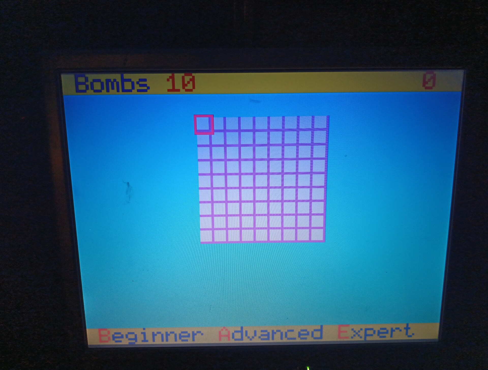

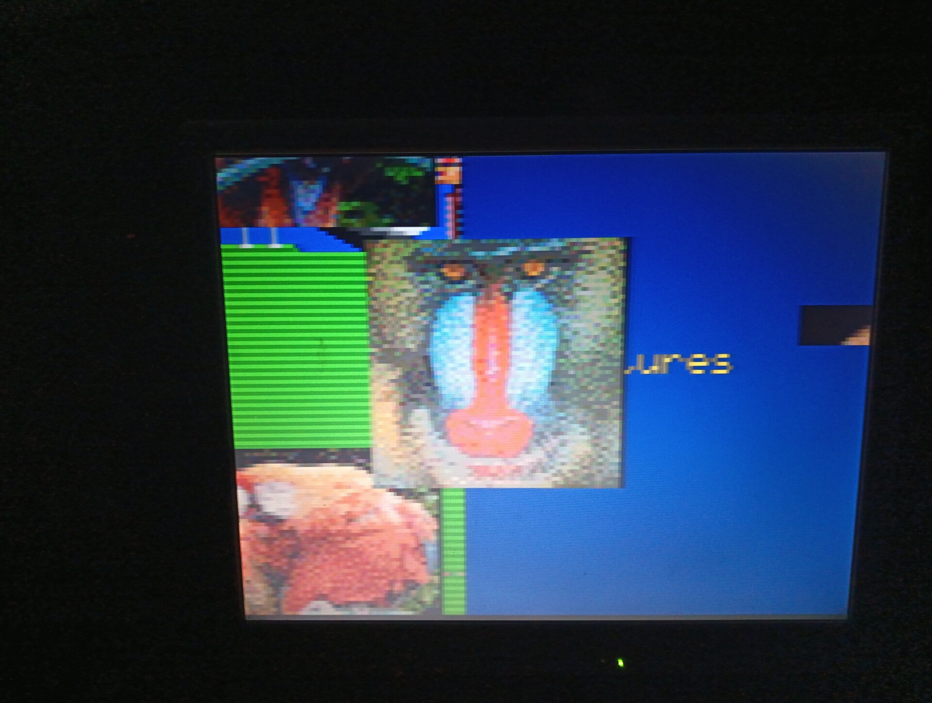

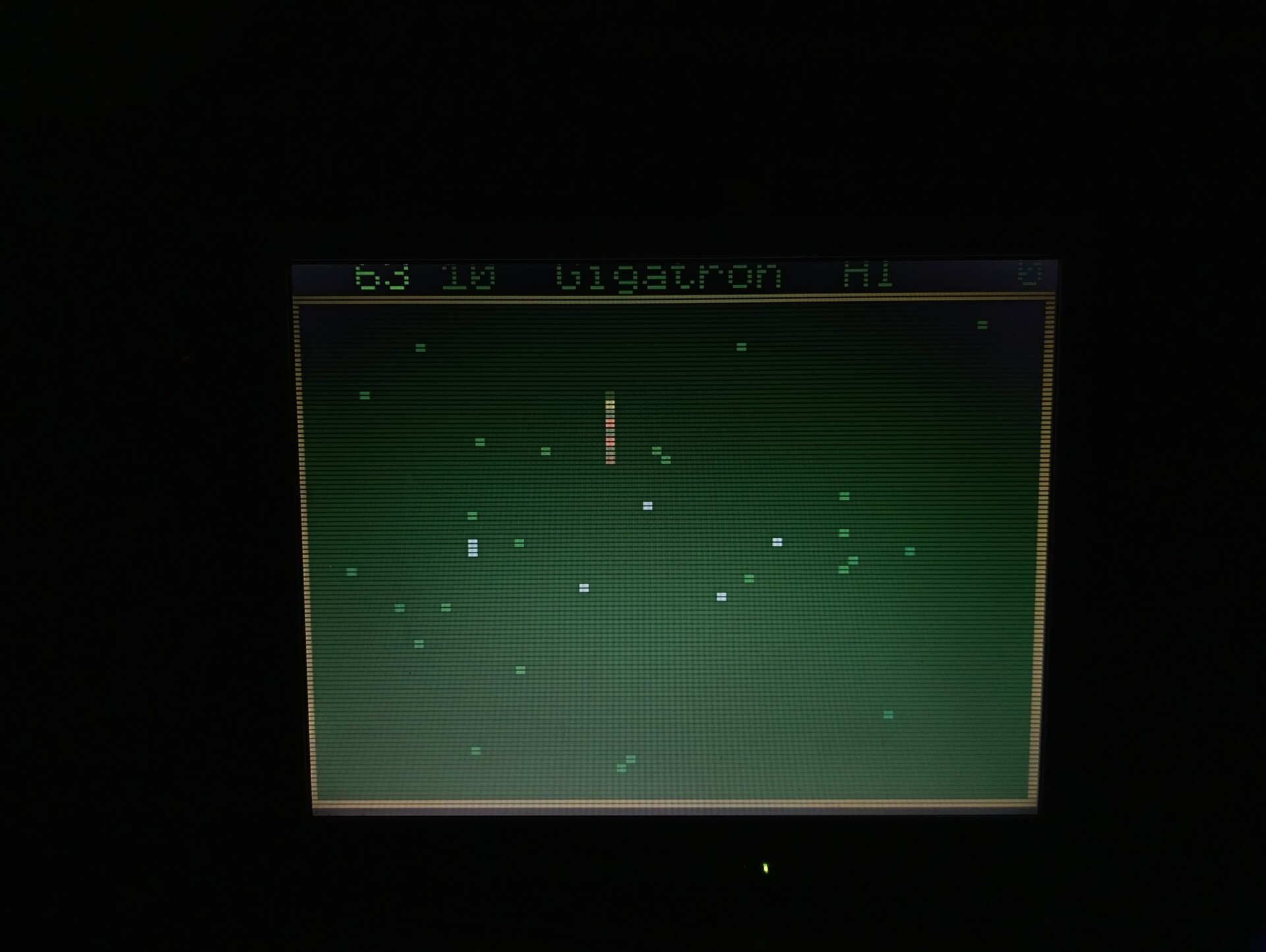

Majdnem kész, még bele kell írni az EPROM-ba és az ATtiny85-be a programjukat.
