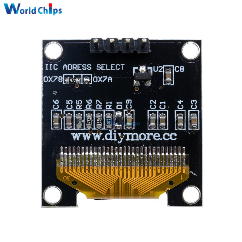

Nincs logikai analizátorom, de muszáj lesz beszereznem.
Ez az OLED hátoldala:

(#) bbb válasza sylvanus67 hozzászólására (») Feb 26, 2018 /
I2C szkenner. Ezt próbáld ki! Ha jól dugtad össze a kijelzőt az arduinoval, akkor valamelyik címen meg fog szólalni.
(#) sylvanus67 válasza bbb hozzászólására (») Feb 27, 2018 /
Összedugtam és a 0x3C címet találta meg. Ez elvileg passzol a hátoldalán lévő 0x78 címmel.
Kezdők kérdése: akkor melyiket is kell beállítani a programban? (szerintem a 0x3C-t)
Beállítottam, a pullup ellenállásokat kicseréltem 2k-oskra, semmi eredmény

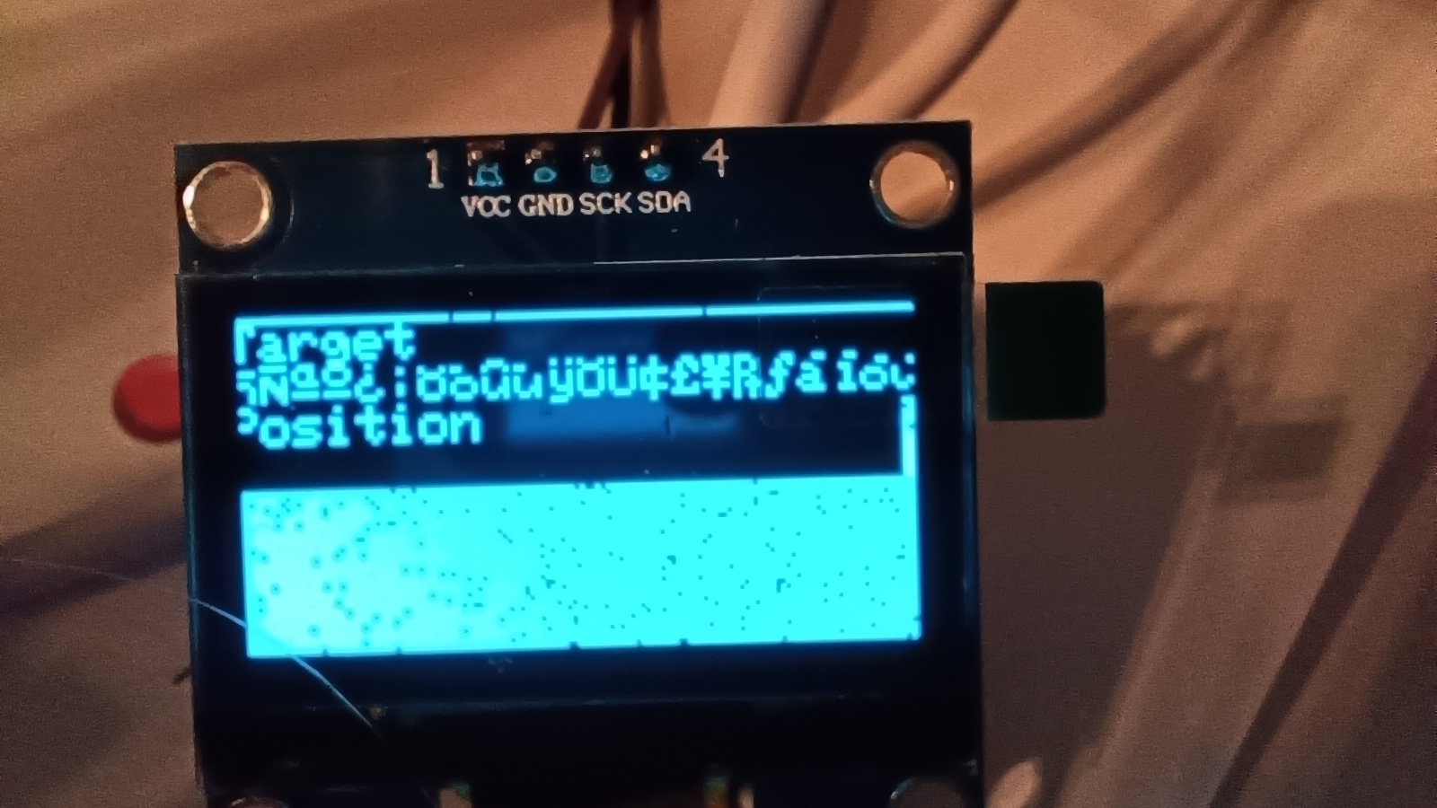

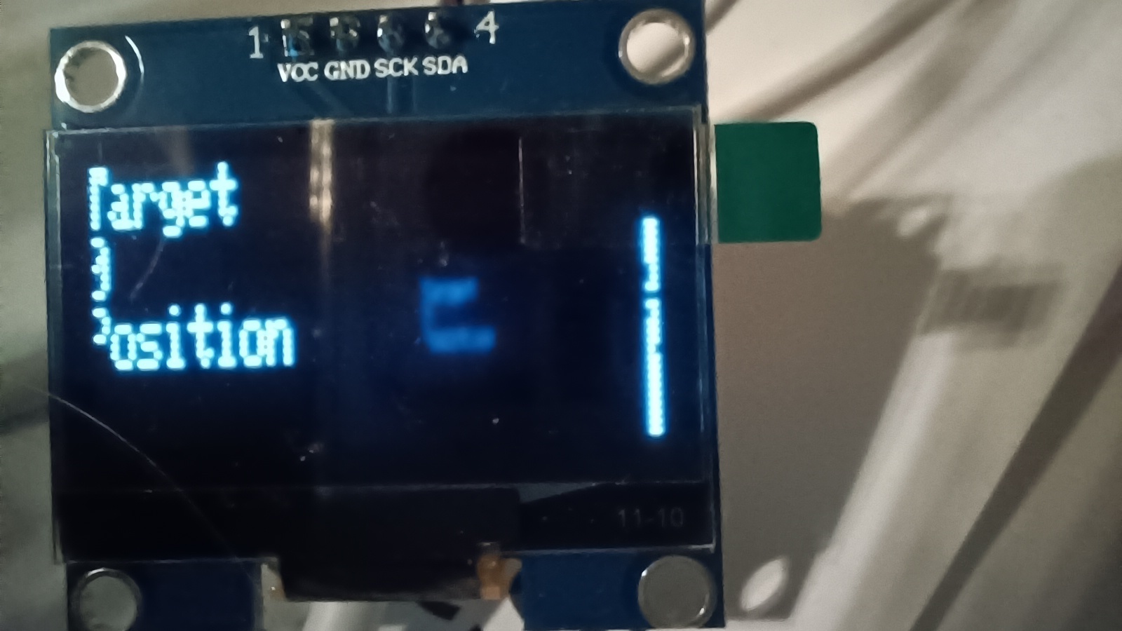

Vettem 2db 2,3"-os I2C-s OLED kijelzőt 128x64-es típus. [GME12864-81]
Most egy arduino nano-val hajtom.
Netről letöltött programokkal teszteltem, de nem működik jól! A következő szerinti beállításban majdnem jó. Az első karakter fele hiányzik, a sor végén viszont egy függőleges vonal látható. (alap.jpg)
  1. #include <Wire.h> //This is for i2C
  2. #include <SSD1306Ascii.h> //i2C OLED
  3. #include <SSD1306AsciiWire.h> //i2C OLED
  4. //#define XPOS 0
  5. //#define YPOS 0
  6. #define I2C_ADDRESS 0x3C
  7. #define RST_PIN -1
  8. SSD1306AsciiWire oled;
  9. float OLEDTimer = 0; //Timer for the display refresh interval

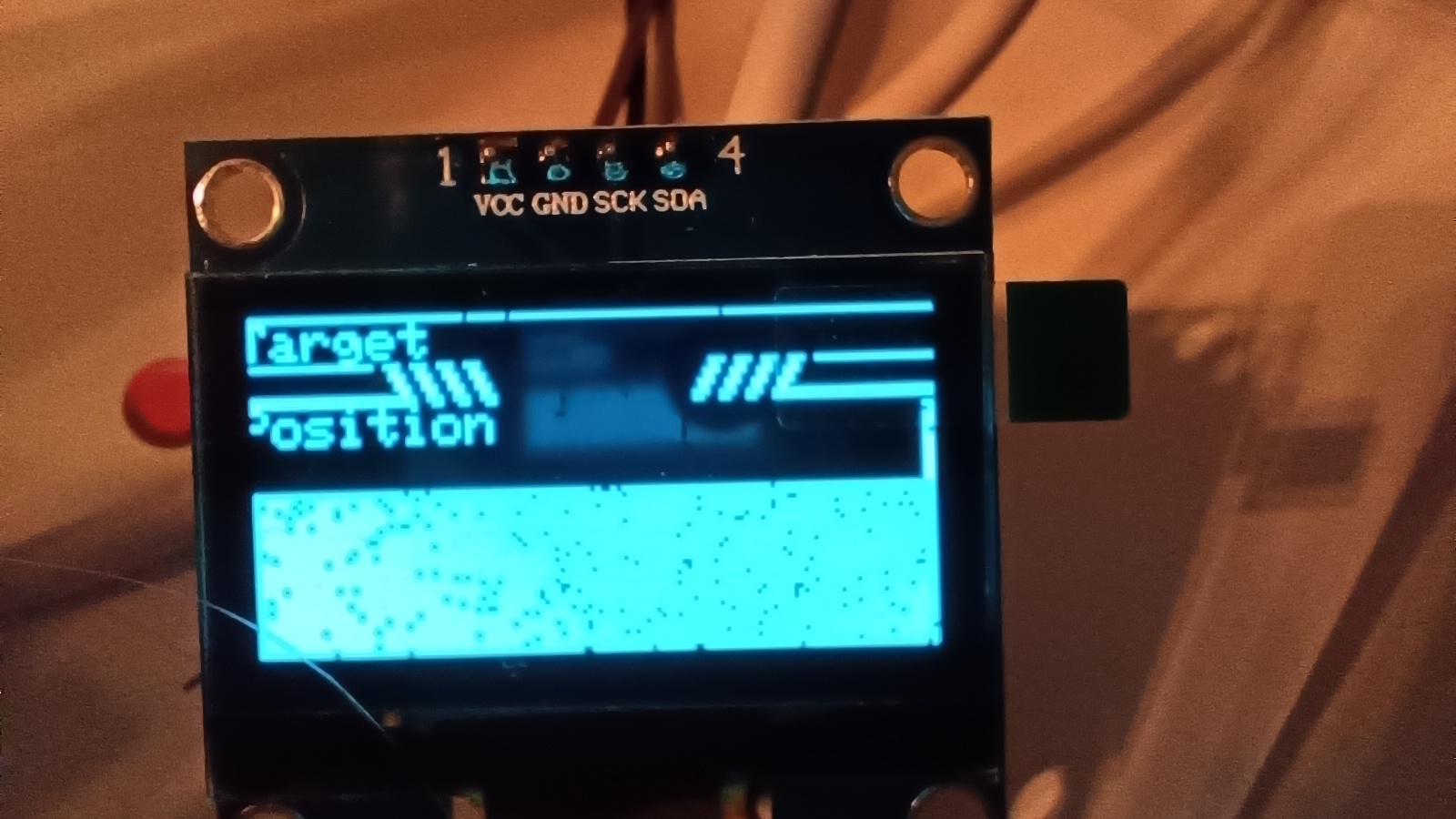

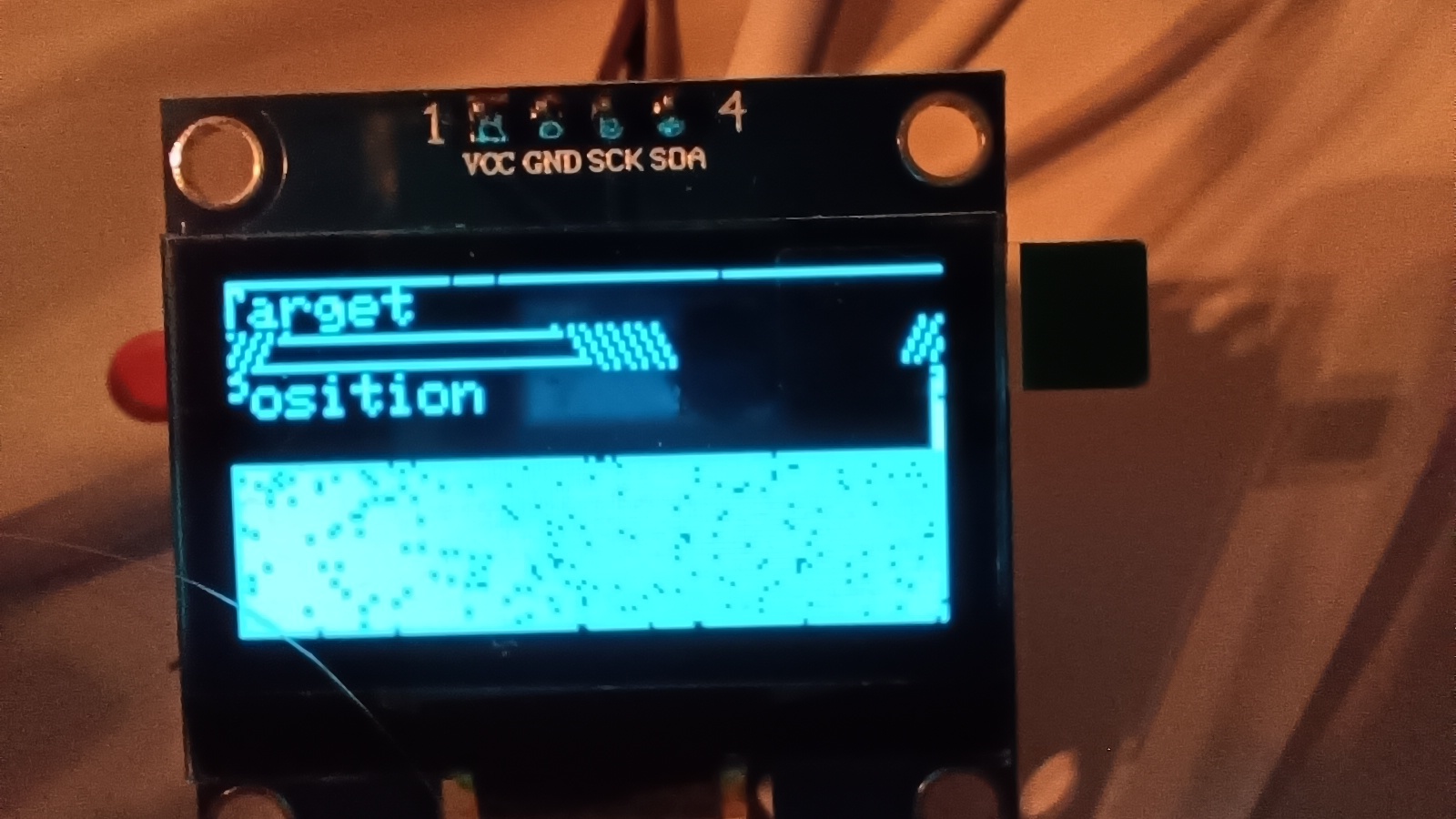

A következő beállításban a képernyő fölső részén csak egy csíkban jelenik meg valamilyen tartalom.
Azért tettem be erről több képet mert a csíkban rohangál valami tartalom... (csik1-3.jpg)

(#) nemgyuri válasza nemgyuri hozzászólására (») Dec 3, 2023 /
Mindkét kijelző ugyanúgy működik, tehát nem hibás példány. (esetleg széria hiba? - HESTORE-ban vettem.)

(#) nemgyuri válasza nemgyuri hozzászólására (») Dec 4, 2023 /
Ez lett a megoldás: (hátha valakinek segít!)
SSD1306init.h -ban:
  1. /** Initialization commands for a 128x64 SSD1306 oled display. */
  2. static const uint8_t MEM_TYPE Adafruit128x64init[] = {
  3.     // Init sequence for Adafruit 128x64 OLED module
  4.     SSD1306_DISPLAYOFF,
  5.     SSD1306_SETDISPLAYCLOCKDIV, 0x80,  // the suggested ratio 0x80
  6.     SSD1306_SETMULTIPLEX, 0x3F,        // ratio 64
  7.     SSD1306_SETDISPLAYOFFSET, 0x0,     // no offset
  8.     SSD1306_SETSTARTLINE,              // line #0
  9.     SSD1306_CHARGEPUMP, 0x14,          // internal vcc
  10.     SSD1306_MEMORYMODE, 0x02,          // page mode
  11.    //SSD1306_MEMORYMODE, 0x0,          // page mode <- nem látszik különbség
  12.     SSD1306_SEGREMAP | 0x1,            // column 127 mapped to SEG0
  13.     SSD1306_COMSCANDEC,                // column scan direction reversed
  14.     SSD1306_SETCOMPINS, 0x12,          // alt COM pins, disable remap
  15.     SSD1306_SETCONTRAST, 0x7F,         // contrast level 127
  16.     SSD1306_SETPRECHARGE, 0xF1,        // pre-charge period (1, 15)
  17.     SSD1306_SETVCOMDETECT, 0x40,       // vcomh regulator level
  18.     SSD1306_DISPLAYALLON_RESUME,
  19.     SSD1306_NORMALDISPLAY,
  20.     SSD1306_DISPLAYON
  21. };
  22. /** Initialize a 128x64 oled display. */
  23. static const DevType MEM_TYPE Adafruit128x64 = {
  24.   Adafruit128x64init,
  25.   sizeof(Adafruit128x64init),
  26.   130,  //128  - eredeti, de akkor a sorok végén függ. csík van!
  27.   64,
  28.   0
  29. };
Annyi szépséghibája még van, hogy így kell a sor elejére írni:
  1. oled.setCursor(2, 0); //(x [pixels], y[lines]) -eredeti:0,0
  2.   oled.print("Target");

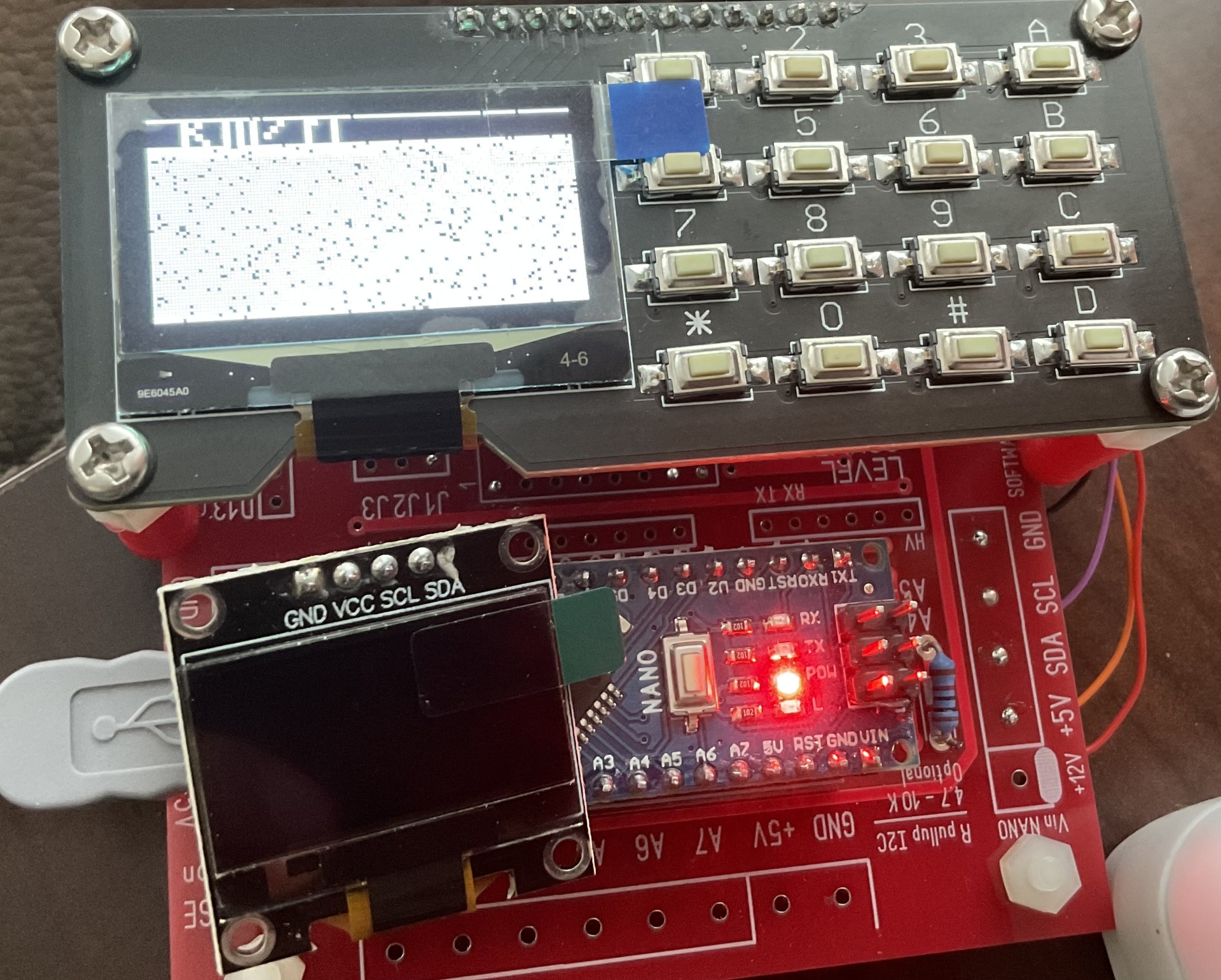

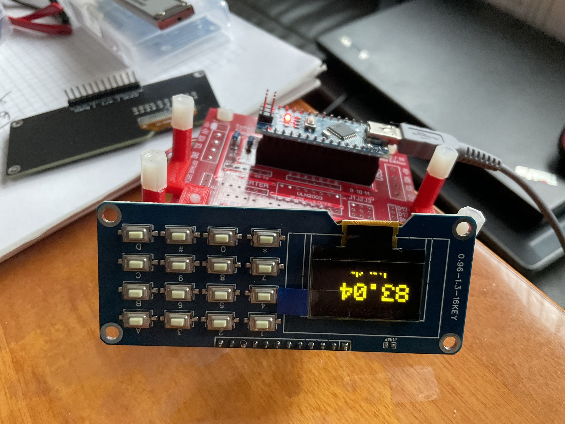

(#) Massawa válasza nemgyuri hozzászólására (») Ápr 15, 2026 /
Keme is hasonlo gondjaim vannak, és a gyárto sem tud egyőntetü választ adni,
Vettem vagy féltucat OLED + 16 nyomogomb modult.
Az elsők nagyobb 1,3” displayjel jöttek. Azt irták, hogy kompatibilis az SSD 1306-s meghatoval, de sajnos nem a képen làthato valami jelenik meg rajta felül az eredeti szőveg aljának egy része és mozog ( jobbrol balra), holott állnia kellene.
Probáltam több drivert egyik sem segitett. érdekes volt, amikor a driver indul valamilyen értelmes szőveg jelenik meg, de utánna marad a zaj.
A kisebb displayjel szerelt modulok mind mennek ( a felbontás azonos).
Van valakinek valamilyen ötlete mi a teendő. Kaptam egy barátomtol egy kodot, de még be kell tölteni. ( ö nem hasznàlja az Arduino kőrnyezetet hanem gepkodban irja a programjait, igy meg még kell tanulnom, hogy illeszthetem ar Arduino kodba.
Az utolso képen csak azert hiányzik a kép alja (km/h) mert interferencia van a kamera meg a display között de az a kép jo.
Kősz
A hozzászólás módosítva: Ápr 15, 2026
(#) Massawa válasza Massawa hozzászólására (») Ápr 15, 2026 /
Kőzben sikerül találnkm egy Adafruit drivert az SH110X.h -át, abbe. Ez er_oled.h könyvtárra hivatkoznak, amit nem találok. Eddig egyik keresővel sem jutottam eredményre.
Az SH110X mintaprogramjw swm megy valami olyan hibajelzest küld, hogy resp= 061.
Kőzben az is kiderült, hogy a displayhez RST jel is kellene, de ilyen nincs a displayen. A kodban le van tiltva, megsem jo.

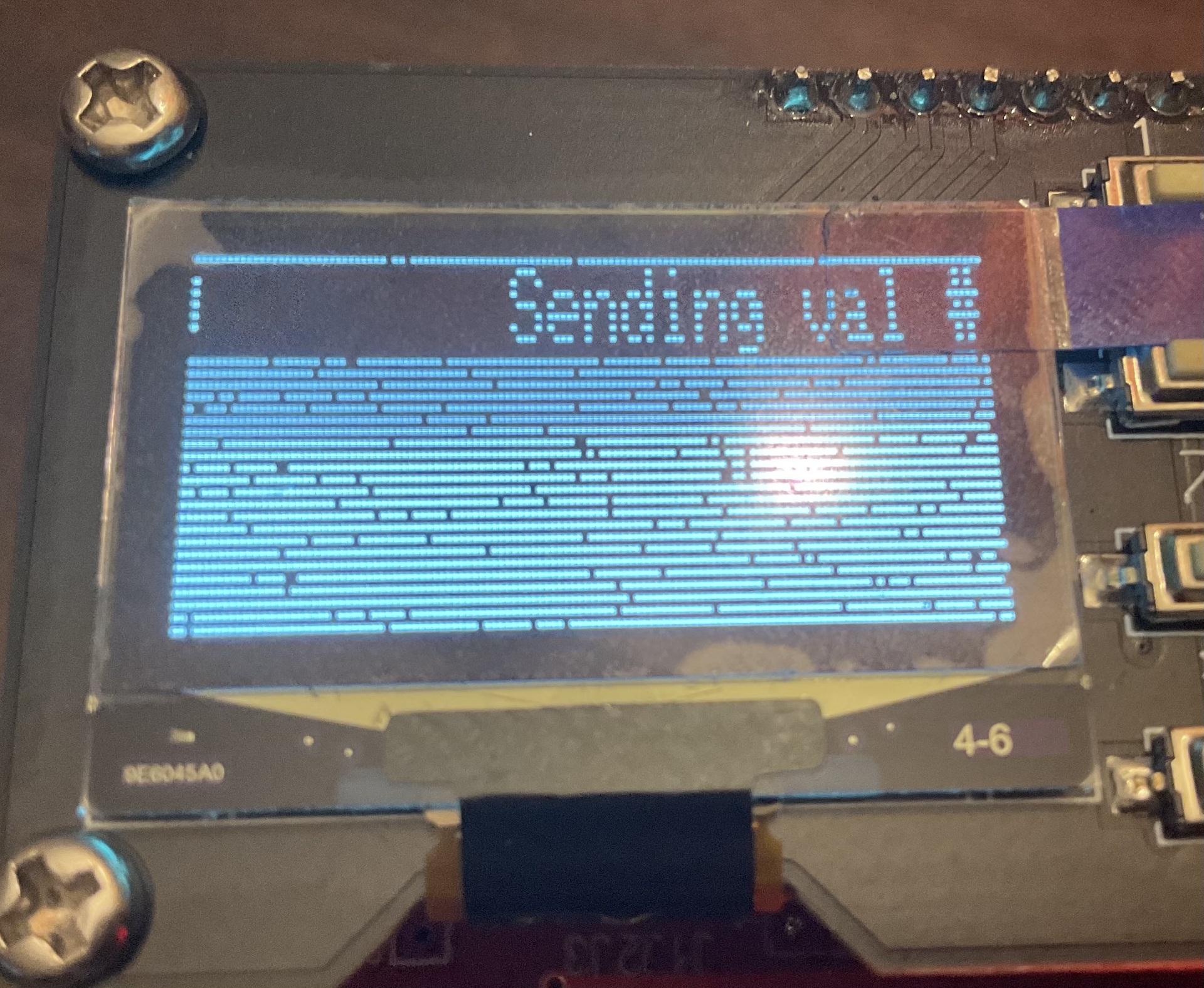

(#) lalca válasza Massawa hozzászólására (») Ápr 15, 2026 /
SH1106 állítólag az u8g-vel működik.
1 perc gugli.
A kijelző bal-alsó részén lévő feliratra keress rá.
(#) Massawa válasza lalca hozzászólására (») Ápr 15, 2026 /
Sajnos azzal sem, azzal már pár hete megküzdöttem. Annak az a kép lett az eredménye ahol a Sending Val# jelent meg, de csak betőltés idejére.
Sajnos az nem érhető el, mert a kijelző be van forrasztva ezért társalgok a gyártoval. Esdig csqk az derült ki, hogy 1,3” OLED meg a felbontás. Érdekes arra reagál azaz, ha változtatom a kodban akkor változik a kép, de továbbra is csak a zaj van rajta. Azaz kommunikálni tudok a displayjel.
