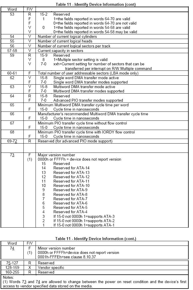

Nos amire érdemes kitérni az IDENTIFY DRIVE válasza. Itt egy táblázatba szedve megtaláljuk, alatta magyarázzattal. (63. oldalnál kezdődik)
Fontos itt az első oszlop WORD (azért mert az adatsinünk 16 bites. / Másik fontos, hogy van ami ASCII-ba van ez ugye azt jelenti, hogy két karakter jönn ki egyszerre 0-7 ig a sorban első és a 8-15ig a sorban második majd újra. Ezt a részt most nem tárgyalom részletesen, ebből mindenki kihámozhatja ami neki kell, a forráskódon látni fogjátok, hogy miért meddig. Nos hát körübelül ennyi az IDE winchesterek csatolásának elméleti része.
