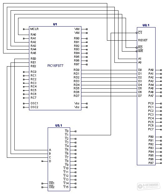

Nos ezzel csak azt akarom érzékeltetni, mit hova kötök remélem érthető, hogy a DEMUX lesz az eszköz választó és a PORTD lesz az imitált "Sin" Persze egy igazi procival kevesebb a trugyi itt... de minden mást ezerszer több trugyi megírni. Szerintem ez tutira befog válni. Az RA1 azért nincs használva mert eredetileg az volt a /CS-re kötve utána jött az LCD kijelző ötlete amit így már könnyen ráköthetünk a SIN-re és a DEMUXra így könnyű lesz azt is ide dobni. És ha megnézzük még mindig marad 5 cuccnak hely. (USART/PPI/stb.) Viszont DMA használatához nem megfelelő ez a sin ! Hisz a PIC-et nem tudjuk leakasztani róla ! Ez elég fontos. Másik ugye a képen jobbra van a PPI és alul a DEMUX amit itt dekódernek használunk. Sok mindent nem rajzoltam be, pl. PIC oscillátorát, vagy azt hogy a demux engedélyező lábaival mit kezdek.... de ezek egyértelműek, a demux meg folyton engedélyezve lesz, így ha nem akarok aktív eszközt akkor 0-ba rakom vagy 7-be. Ez azért is jó mert ICDvel való progizás közbe hajlamos fals értékeket kreálni a kimeneteken, és az gond lenne de így a Demux minden mást nagyimpedanciába húz ha 0 v. 7-et kap. A folytatásban jelentkezem a PIC rutinokkal és azok magyarázatával.
