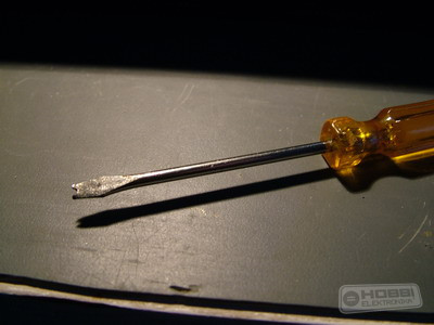

Ezek a hosszabbítók speckó csavarral vannak összecsavarozva, így hogy ki és be csavarjam kellett készítenem egy speckó csavarhúzót. Kerestem egy értékelhetetlenül rossz csavarhúzót, és a lentebb látható módon középen be reszeltem.
