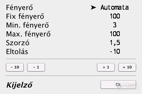

A kijelző beállításaiba belépve az alábbi opciók várnak minket:
Fényerő: két érték közül választhatunk, "Fix" és "Automata".
Fix fényerő (1 - 100): ha az előző paraméter "Fix", akkor a kontroller a kijelző fényerejét mindig ezen az értéken tartja, függetlenül az LDR állapotától, illetve a következő értékektől.

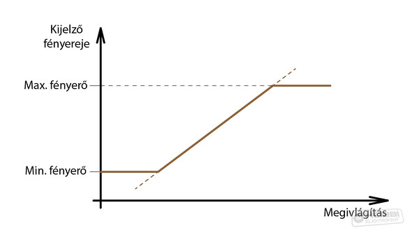

A következő beállításokhoz egy kis magyarázó ábra:
Ha az automata fényerő beállítást választjuk, akkor a kontroller a klasszikus y=ax+b függvény szerint állítja be a kijelző fényerejét, kiegészítve a megadható maximális és minimális fényerővel.
Minimális és maximális fényerőnek 1 - 100-ig adható érték azzal a kikötéssel, hogy a minimális fényerő nem lehet nagyobb, mint a maximális.
A függvényben 'a' értékét a szorzó (0,1 - 9,9), 'b' értékét (-99 - 99) az eltolás, x értékét pedig a kontroller ADC bemenete nyolc bites (0 - 255) felbontással adja.

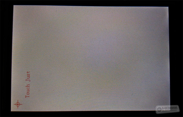

A kijelző kalibráláshoz első lépésként áramtalanítsuk a szerkezetet. Nyomjuk le és tartsuk is lenyomva a NYÁK-on található gombot, miközben bekapcsoljuk a termosztátot. Ha megjelent a kijelzőn a kalibrálási kép, engedjük fel a gombot és végezzük el a kalibrálást (négy ponton kell megérinteni a kijelzőt). Miután ezzel megvagyunk, várjuk meg amíg a kezdőkép megjelenik, majd nyomjuk meg ismét a kalibráló gombot. Kb. egy másodperc után a termosztát a normál üzemmód szerinti állapothoz tér vissza, készen is van.
Mivel a kijelzőn vannak viszonylag kicsi vezérlőikonok, a kalibrálás elvégzését az első használat előtt javaslom.
