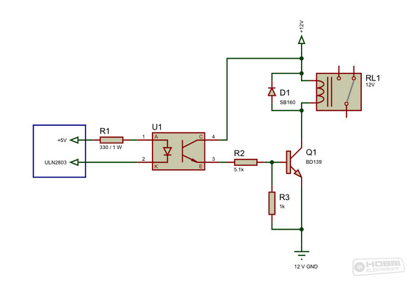

A kapcsolásban a nyitott kollektoros kimenetek (ULN2803) közvetlen használatát normál relékhez nem javaslom, az esetleges nagyobb áramingadozások kapcsoláskor zavarhatják a kontrollert és/vagy a kijelzőt, túlterhelhetik a kapcsoló IC-t. Az alábbi meghajtó áramkört ajánlom csatornánként:
Ebben a formában a kontroller galvanikusan duplán van elszigetelve a relé által kapcsolt áramkörtől, javítva ezzel a zavarézéketlenséget. Fontos, hogy a termosztát és a relé tápegységei semmilyen módon ne érintkezzenek egymással, legfeljebb a 230 V-os oldalon, különben a leválasztás egyik fele (optocsatoló) nem ér semmit. A relék áramforrása lehet közös. Optocsatolóból, reléből rengeteg típus található, mindenki válasszon a saját igényei szerint. A Q1-es tranzisztor típusa sem kritikus, a relé behúzótekercsének áramát kell elviselnie.

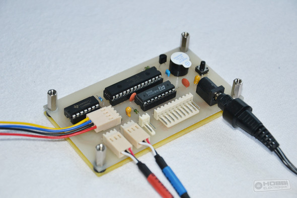

A NYÁK-ba tetszőleges, 2,54 mm lábtávolságú csatlakozók ültethetőek. A képen láthatóak a HEStore áruházban NSG 25... illetve NSL 25... néven futnak (Főkategória » Csatlakozók » Kisáramú csatlakozók » Wire To Board), a tápcsatlakozó pedig a PCGK... nevet viseli (Főkategória » Csatlakozók » Tápcsatlakozók).
A DS18B20-as IC-k nem túlságosan érzékenyek a kábel hosszára, típusára. Itthon 20 m-es UTP kábelekkel teszteltem őket, működtek vidáman. UTP, vagy több, mint három eres kábel esetén a nem használt erek és az esetleges árnyékolás kivágását javaslom, azokat ne kössük sehova, csak a felesleges kapacitást növeli az adatvezeték felé. Tíz méter, vagy afeletti kábel esetén érdemes a hőmérő IC-k lábaira közvetlenül ráforrasztani egy-egy 100 nF-os kerámia kondenzátort, ezek a kapcsolási rajzon nem szerepelnek. A hőmérő IC-k -55 - 125 °C közötti hőmérséklet mérésére alkalmasak.
A NYÁK mérete egyezik a kijelző teljes külső méretével, a kettő közötti távtartók 12 mm hosszúak, így kényelmesen elfér a kijelző a NYÁK felett.
