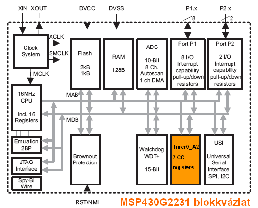

7_1. ábra: Az MSP430G2231 mikrovezérlő blokkvázlata
Minden MSP430 mikrovezérlő tartalmaz legalább egy TIMER_A modult, a nagyobb kiépítettségűek esetleg többet is, s ezek sorszámozása 0-val kezdődik.  TIMER B típusú modul az MSP430G2xxx család eddigi tagjainál nem fordul elő, az MSP430Fxxx típusoknál találkozhatunk vele.

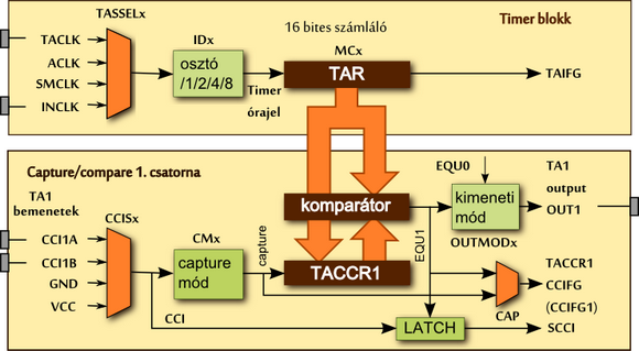

A TIMER_A modul leegyszerűsített blokkvázlata az alábbi ábrán látható. Hardveresen két fő részre osztható: a számláló egységre (Timer blokk) és a jelelfogásra, digitális komparálásra vagy impulzusszélesség-modulációra használható Capture/Compare csatornákra. A Launchpadhoz kapott mikrovezérlőink Timer_A modulja két Capture/Compare csatornával rendelkezik, melyek közül csak a másodikat (az 1. sorszámmal rendelkezőt) tüntettük fel. Az első (0. sorszámú) csatornával kapcsolatban csak az EQU0 belső jel becsatlakozását tüntettük fel. Megjegyezzük, hogy a nagyobb kiépítettségű MSP430G2452  vagy MSP430G2553 mikrovezérlők Timer_A moduljainak három Capture/Compare csatornája van, tehát ezeknél 0-tól 2-ig terjed a sorszámozás.
7_2. ábra: A TIMER_A egység egyszerűsített blokkvázlata
A számláló
A számláló egység (Timer blokk) egy 16 bites regisztert tartalmaz (TAR), amelyhez a következő források közül választhatunk:
  • külső órajel: TACLK vagy INCLK. A Launchpadhoz kapott mikrovezérlőknél mindkettő a P1.0 bemenetet jelenti (nincs külön kivezetés INCLK számára), de TACLK választása esetén felfutó, INCLK esetén pedig lefutó élre történik a számlálás.
  • az ACLK órajel, ami általában 32 kHz vagy (VLO használata esetén) 12 kHz
  • az SMCLK órajel, ami általában magas frekvenciájú (MHz-es nagyságrendű)
A bejövő órajel szükség esetén tovább osztható 2-vel, 4-gyel, vagy 8-cal. A számláló túlcsordulásakor (amikor TAR 0xFFFF-ből 0-ra vált) a TAIFG jelzőbit bebillen, s engedélyezése esetén programmegszakítást generál (a TIMERA0_VECTOR tartozik hozzá). A számláló üzemmódja az MCx bitcsoporttal állítható be az alábbiak szerint:
00 - A Timer blokk letiltva, TAR nem számol. Bekapcsoláskor ez az alapértelmezett beállás.
01 - Felfelé számlálás adott értékig. A számláló 0-tól a TACCR0 regiszterben megadott értékig számol, majd nullázódik és újra kezdi a számolást. A periódus tehát TACCR0 + 1 lesz. Például TACCR = 4 esetén a számláló sorban a következő értékeket veszi fel: 0, 1, 2, 3, 4, 0, 1, 2, ... stb. A periódus itt 5. Ez a módot használjuk adott frekvenciájú jel (vagy megszakítás) keltéséhet, vagy impulzusszélesség-modulációhoz (PWM).
10 - Folyamatos számlálás. A számláló 0-tól 0xFFFF-ig számol, túlcsorduláskor bebillenti a TAIFG jelzőbitet.
11 - Fel/le számlálás, adott értékig. A számláló 0-tól a TACCR0 regiszterben megadott értékig számol, majd onnan visszafelé, a nulláig. Nullától újra kezdi a számolást. A periódus tehát 2 x TACCR0 lesz. Például TACCR = 3 esetén a számláló sorban a következő értékeket veszi fel: 0, 1, 2, 3, 2, 1, 0, ... stb. A periódus itt 6. Ez egy elég speciális üzemmód, főleg akkor használjuk, ha középpontba állított PWM jelet akarunk előállítani.

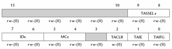

A TACTL regiszter
A Timer blokk vezérlő regiszterének segítségével ki lehet választani a számláló jelforrását és a bementi osztó osztási arányát, s be lehet állítani a számláló üzemmódját (folyamatos, felfelé számlálás adott értékig, le/fel számlálás adott értékig). Ugyanitt kaptak helyet a számláló blokk megszakításengedélyező és megszakítást jelző bitjei is.
A TACTL regiszter 16 bites, de nincs mindegyik bitje kiépítve/felhasználva. Az alábbi ábrán a nem használt biteket szürke satírozás jelzi. A bitek neve fölött feltüntettük a bit sorszámát, alatta pedig az alapértelmezett beállást, valamint az írható/olvasható tulajdonságot.
A bitek ismertetésénél az alábbiakban az angol megnevezést is megadjuk, így talán könnyebb lesz megjegyezni a belőlük képzett rövidítéseket.
TASSELx - jelforrás kiválasztás (Timer_A source select). Ezzel a bitcsoporttal választhatjuk ki a bemenő órajel forrását (00: TACLK, 01: ACLK ,10: SMCLK, 11: INCLK)
IDx - bemeneti oszó (input divider) beállítása (00: 1/1, 01: 1/2, 10: 1/4, 11: 1/8)
MCx - üzemmód vezérlés (mode control). Ez a bitcsoport a számláló üzemmódját állítja be (00: letiltva, TAR nem számol, 01: felfelé számlálás adott értékig, 10: folyamatos számlálás, 11: le/fel számlálás, adott értékig). Megjegyzés: Az adott értékig számláló üzemmódok a TACCR0 regisztert is használják!
TACLR - Timer_A törlés (Timer_a clear). Ha ebbe a bitbe '1'-et írunk, akkor törlődik Timer_A számlálója (TAR), s vele együtt nullázzuk a bemeneti osztó számlálóját is.
TAIE - Timer_A megszakítás engedélyezése (interrupt enable). Ezzel a bittel a számláló túlcsordulásakor bekövetkező megszakításokat lehet engedélyezni. A megszakítás a TIMERA1_VECTOR-ban megadott címre ugrik. Ez a vektor megosztott használatú, ezért a megszakítás kiszolgáláskor törölnünk kell a TAIFG jelzőbitet.
TAIFG - Timer_A megszakítás jelzőbit (interrupt flag). Ez a bit hardveresen billen '1'-be, amikor a számláló regiszter (TAR) túlcsordul, azaz 0xFFFF-rők 0x0000-ra vált.

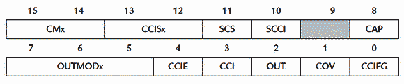

A TACCTL0 és TACCTL1 regiszterek
A Capture/Compare csatornák vezérlő regiszterei egyformák, ezért csak egyszer írjuk le a tudnivalókat. Mindkettő 16 bites, melyek közül 15 bitjük van kiépítve/felhasználva. Az alábbi ábrán a nem használt biteket szürke satírozás jelzi. A bitek neve fölött feltüntettük a bit sorszámát. Az SCCI és CCI bitek csak olvashatók, a többi írható/olvasható. Bekapcsoláskor mindegyik bit '0' értéket kap.
Az egyes bitek szerepe a következő:
CMx - Capture Mode. Ez a bit állítja be a bemeneti jelelfogás üzemmódokat (00: nincs jelelfogás, 01: jelelfogás a felfutó élnél, 10: jelelfogás a lefutó élnél, 11: jelelfogás mind felfutó, mind a lefutó élnél)
CCISx Capture/compare bemenet választás (input select). Ezekkel a bitekkel választhatjuk ki a TACCRx regiszer bemenőjelét. (00: CCIxA, 01: CCIxB, 10: GND, 11: VCC)
SCS - A jelelfogás bemenőjelének szinronizálása (Synchronize capture source). Ez a bit választja ki, hogy szinkronizáljuk-e a jelelfogásnál a bejövő jelet a timer órajeléhez (0: nincs szinkronizálás, 1: szinkronizált capture)
SCCI - Szinkronizált capture/compare bemenet (Synchronized capture/compare input). A kiválasztott CCI bemenet jelét az EQUx jel szinkronizálja és rögzíti, s az eredmény ezen a biten kiolvasható.
CAP - Capture/Compare  üzemmód választás (0: Compare mód, 1? Capture mód)
OUTMODx - Kimeneti mód beállítása (Output mode). Nem mindegyik mód használható TACCR0-hoz! (000: az OUT jel szabja meg a kimenet állapotát, 001: beállítás, 010: átbillentés/reset, 011: beállítás/reset, 100: átbillentés
101: reset, 110: átbillentés/beállítás, 111: reset/beállítás)
CCIE - Capture/compare megszakítás engedélyezése (interrupt enable). Ezzel a bittel engedélyezhetjük, hogy a CCIFG bit megszakítást okozzon (0: Interrupt tiltás, 1: Interrupt engedélyezés).
CCI  - a  Capture/compare bemenet. A kiválasztott bemenőjel pillanatnyi állapota ezen a biten kiolvasható.
OUT -  A 0. kimeneti módban ez a jel közvetlenül a kimenetet vezérli (0: kimenőjel alacsony, 1: kimenőjel magas)
COV - Capture túlcsordulás (capture overflow). Ez a bit jelzi, ha bemeneti jelelfogáskor túlcsordulás történik. A bebillent jelzőbitet szoftveresen törölni kell (0: Nem történt túlcsordulás a capture módban, 1: túlcsordulás történt)
CCIFG - A Capture/compare csatorna megszakításjelző bitje (0: nincs megszakítási kérelem, 1: megszakítás van függőben)
