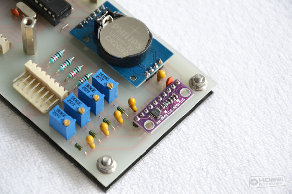

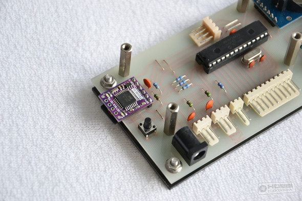

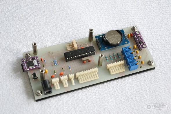

A megépítéséhez szükséges dokumentációk letölthetőek innen: meresadatgyujto.zip (2,7 MB).
A csomag tartalmazza a kapcsolási rajzot, NYÁK terveket fotózáshoz (pozitív, negatív), vasaláshoz, beültetési rajzot, továbbá a kontrollerbe töltendő hex fájlt, a kijelzőbe töltendő tft fájlt, és a kijelző programjának teljes forráskódját is, így akinek nem tetszik a felhasználói felület, átfaraghatja a saját elképzelése szerint.
A NYÁK-ba tetszőleges, 2,54 mm lábtávolságú csatlakozók ültethetőek. A képeken láthatóak a HEStore áruházban NSG 25... illetve NSL 25... néven futnak (Főkategória » Csatlakozók » Kisáramú csatlakozók » Wire To Board), a tápcsatlakozó pedig a PCGK2... nevet viseli (Főkategória » Csatlakozók » Tápcsatlakozók).
