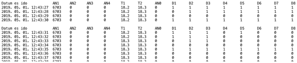

A képen egy példa látható, milyen formátumban menti az adatokat a műszer (kattints a képre a nagyobb méretért):
saved_data.jpgAz adatok szerkezete, ahogy a képen is látható:
Dátum és idő [TAB] AN1 [TAB] AN2 [TAB]... ...[TAB] D8 [CR+LF]
Adatrögzítés indításakor a mérésadatgyűjtő közvetlen az első mentést megelőzően létrehozza a képen is látható fejléceket, ezzel is megkönnyítve a megkülönböztetést két felvétel között.
Ezt az adatformátumot a legegyszerűbb táblázatkezelőbe illeszteni. Nincs más dolgunk, mint a SEQLOG00.TXT fájlt megnyitni, a teljes tartalmát a vágólapra másolni majd egy üres táblázatba illeszteni az adatokat. Öt táblázatkezelővel (Linux, Mac OS, Windows) teszteltem, mindegyik kérdés nélkül elfogadta az adatokat. A problémát a két hőmérsékleti adatnál a tizedesjel okozhatja, ahogy arról már írtam a beállítások között.
Dátum és idő éééé. hh. nn. óó:pp:mm formátumú. Az idő mindig 24 órás változatban kerül mentésre.
AN1, AN2, AN3 és AN4 adatok mindig a nyers adatok (a kijelzőn némi kerekítéssel jelennek meg a mérési eredmények). Ahhoz, hogy ezekből feszültséget kapjunk, egyszerűen 1,875 mV-tal kell megszorozni a rögzített értéket.
T1 és T2 °C-ban értendő, ezek az adatok mindig egyeznek a kijelzett hőmérsékletekkel. Hiba esetén "E0" kerül rögzítésre.
AN0 az adatok a kijelzőn is látható, nyers adatok.
D1 - D8 értékek a digitális bemenetek állapotát írják le. L esetén 0, H esetén 1 kerül rögzítésre.
