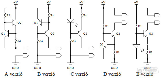

Az alábbiakban rajzoltam néhány olyan áramgenerátor példát, melyek közül lehet szemezgetni. Nagyjából megegyező műszaki paraméterekkel rendelkeznek.
Igyekeztem úgy tekergetni az elrendezéseket, hogy logikusan áttekinthető legyen, illetve:
- Mindig az Rs az áramértéket meghatározó elem
- Mindig a Q1 a segédtranzisztor (már ahol van)
- Mindig a Q2 a teherviselő (komolyabbat disszipáló) tranzisztor
- Mindig az R1 az előfeszítő ellenállás

A verzió
Az "A" verzió működését tekintve egy fürge áramgenerátor. Ha az átfolyó áram megemelkedik, akkor kinyitja a Q1 vezérlő tranzisztort, ami "ellopja" a bázisáramot a Q2 tranzisztortól, ami ennek hatására elkezd lezárni. Ha lezárt annyira, hogy az Rs-en már kevesebb a feszültségesés, mint ami kinyitná a vezérlő Q1 tranzisztort, akkor a Q2 ismét kinyit, az áramérték újra elkezd megemelkedni. Az R1 abban segít, hogy ha nem folyik még áram, akkor a Q2 nyitott állapotban legyen, hogy egyáltalán el tudjon kezdődni a folyamat.
Számolás
A Q1 NPN tranzisztor BC337  esetében a mi áramértékeink esetén a nyitáshoz kb. 0.7V-ra van szükség. Ez a 0.7V-os bázis-emitter feszültség (Vbe, vagy Ube) lesz az a "referencia" feszültség, amit a számoláshoz figyelembe kell venni.
A tranzisztor akkor nyit ki, ha legalább ez a feszültség megvan (meg persze bázisáram). Esetünkben ez azt jeleni, hogy akkor kell a Q2 tranzisztortól ellopni a bázisáramot, ha az áramgenerátoron átfolyó áram meghaladná a 20mA-t. Azaz amikor Is=20mA folyik az áramgenerátoron, akkor az Rs-en 0.7V feszültségnek kell lennie. Innen Ohm törvényével már számolható is, mekkora az Rs.
Rs = Ube/Is = 0.7V / 20mA = 0.7V / 0.02A = 35 Ohm
Ahhoz, hogy ellenállást is jól tudjunk választani tokozásban (az érték már megvan), szükséges itt is disszipációt számolni, mert ezen az Rs-en nem kismértékű vezérlőjel, hanem a cél áramunk is átfolyik (Is = 20mA).
Prs = Is2 * R = 0.02A * 0.02A * 35 Ohm = 14mW. Bőven tehát egy 1/4W-os ellenállás határértéke alatt van, tehát minden rendben.
Ahhoz, hogy a Q2 működni tudjon megfelelő mennyiségű bázisáramra van szüksége, melyet az R1 fog szolgáltatni. Az R1 értéke is Ohm törvényével számítható ki, ám ekkor már két maradék feszültség is közbeszól, mely a tápfeszültség értékéből levonandó. Az R1 számítását a legalacsonyabb tápfeszültség érték és legnagyobb áram esetén kell számolni, hiszen alacsonyabb tápfeszültség érték esetén ugyan azon R1 ellenálláson is kisebb áram tud folyni, és ennek a kisebb áramnak is elégnek kell lennie a Q2 igásló nyitásához.
Az R1 számolásához tehát a legalacsonyabb tápfeszültségből (esetünkben most 5V), le kell vonni egyszer az Rs-en eső feszültséget, illetve a Q1 vezérlőtranziszor kollektor-emitter maradékfeszültségét is (Vce). A kollektor-emitter maradékfeszültség számoláshoz is a saját katalógusadatának a legrosszabb esetét kell alapul venni. Ez jelen esetben szintén 0.7V-ot jelent.

B verzió
Ahogy fentebb jeleztem, itt már csak a változásokat számoljuk, ha szükséges.
Az Rs és az R1 szerepe teljesen ugyan az, mint az "A" esetben, Q1 és Q2 szerepe is teljesen egyforma. Annyi a különbség, hogy NPN tranzisztor helyett PNP tranzisztorra rendeztük át az áramkört. Minden számolása megegyezik, csak BC327 adatlapja helyett a PNP párjának a BC337-nek az adatlapját figyeljük.
C verzió
Ezen verzióban egy kis mókás csavar van, itt a LED nyitófeszültségét is használjuk, mint referencia. Ebben a példában egy piros LED-et fogunk alkalmazni, Vf = 1.8V-os tipikus nyitófeszültséggel (LED Vf a későbbiekben az egységes jelölés miatt Uled).
Ube itt is a tranzisztor bázis-emitter határfeszültsége.
Rs = U/I = (Uled+Ube) / 20mA = (1.8V+0.7V) / 20mA = 125 Ohm
Az R1 itt is hasonlóan számolandó, csak a Q1 vezérlőtranzisztor Uce kollektor-emitter feszültsége helyett a LED-en eső feszültséget kell alapul venni, viszont emellett azt is szem előtt kell tartani, hogy a LED nyitófeszültsége csak akkor annyi, ha azon egy adott névleges áram átfolyik.
Iq2(Ib) bázisáram itt is hFE paraméter alapján számolandó. Ha hFE = 300, akkor ismét Iq2(Ib) = 0.07mA. A tápfeszültséget minimális értéket alapul véve kell számolni.
R1 = (Utáp.min - Uled) / Iq2(Ib) = (5V - 1.8V) / 0.07mA = 45 KOhm
A LED helyett természetesen lehet Zener diódát is használni ellenirányú előfeszítéssel (anód-katódot felcserélve), a Zener dióda letörési feszültsége lesz a referencia feszültség, de a Zener sokkal kevésbé mókás kísérleti alany, mint egy LED-hez való áramgenerátor, amiben egy másik LED a referencia. De a minimális LED áram miatt 10K alá célszerű menni, 4.7K vagy 2.2K használatával.
A C verzió egyébként nem igazán praktikus, mivel a megemelkedett referenciafeszültség miatt az Rs-en is megnő a disszipáció, mivel nagyobb értékű ellenállásra van így szükség (P = I2 * R, az I maradt 20mA, de az R megnőtt, tehát a disszipáció is nőtt).
D verzió
Ez teljesen ugyan az, mint az A verzió, csak másik ágba van felépítve. Annyi a sajátossága, hogyha az R1 felső betáplálási pontja nem egyezik meg a +V betáp feszültséggel, akkor ez az áramgenerátor üzemeltethető úgy, hogy a vezérlőág teljesen más tápfeszültségről üzemel. R1 (rajzon) alsó pontja ugyanúgy a tranzisztorra van kötve, de a felső pontja mondjuk fix 5V-ra, vagy ami rendelkezésre áll.
E verzió
Ez is alapvetően ugyan az, mint a C verzió, csak NPN tranzisztorral. Ennek is az a sajátossága, hogy az R1 ág itt is leválasztható, és a D verzióhoz hasonlóan eltérő tápfeszültségről is üzemeltethető.
